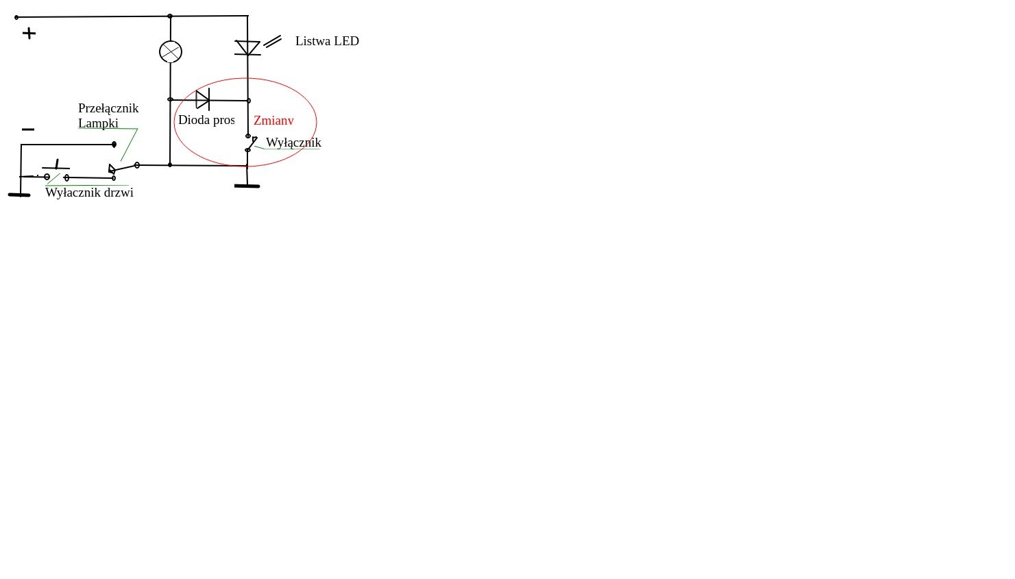

    Więc sprawa wygląda tak: Samochód: Golf 4. Chce podłączyć listwy led pod nogami i postanowiłem wpiąć się do lampki w podsufitce. Idą z niej 3 kable. Stały minus, stały plus i minus po otwarciu drzwi (bo lampka włącza sie po otwarciu drzwi i gasi po zamknięciu ale ma tez przełącznik ze można ją włączyć przy zamkniętych drzwiach ale to nie ważne. Do listwy led podpinam stały plus oraz minus po otwarciu drzwi (wtedy listwa sie swieci po otwarciu drzwi i gasi po zamknięciu)
    Chce jednak mieć możliwość zaświecenia tych ledów przy zamkniętych drzwiach poprzez przełącznik tylko pojawia sie problem że jak listwe led podłączam do stałego plusa i do stałego minusa to led sie zaświeca a do tego zaświeca sie lampka podsufitki a tego chce uniknąć. Jak rozwiązac ten problem?

    stalker1995 napisał:
    Wepnij się z plusem przed przelącznikiem lampki w suficie.
    Plus nie idzie przez przełącznik !
    Przy wyłączonym wyłączniku powinno to działać bez dodatkowych kombinacji . wyłącznik rozłącza obwód: wyłącznik drzwiowy -żarówka.
    #6 17891929
    szogun
    Posty: 623
    Pomógł: 41
    Ocena: 127
    Autor pisze że ma stały Plus w tej lampce.
    Ma stały plus ale nie przez przełącznik . Przełącznik podaje albo stały minus albo minus z wyłącznika w drzwiach . Wyłączenie świecenia z czujnika w drzwiach powinno dać efekt którego oczekuje autor bo drzwi podają minus a wyłącznik przy lampce go odetnie ale ma byś podany na diody . Prościej napisać nie umiem.

    A nieda rady zastosowac jakiegos przelacznika kołyskowego ON OF ON aby przełączac sie miedzy minusem stałym a minusem po otwarciu drzwi?

    Pomyślałem nad czymś takim i proszę mi powiedzieć czy to przejdzie: włącznik ze zdjęcia połączyć w ten sposób aby na skrajne styki dać np na lewy stały minus, na prawy minus po otwarciu drzwi a do środkowego dać minusa od ledów. Ma to jakąś szanse bytu? Bo rozumiem że ten przełącznik w pozycji OFF zwiera pin 1 i 2 a w pozycji ON zwiera pin 2 z 3 a jeśli nie to wogóle istnieje taki przełącznik?

    A może tylko tak jak narysowałem? Aktualnie nie mam dostępu do lepszych narzędzi rysunkowch. Podłączenie listwy LED w Golfie 4 z przełącznikiem, unikając światła podsufitki
    Oj przepraszam. Zapomniałem zlikwidować dolnej część połączenia masy na odcinku równoległym z diodą. Pierwotnie miałem tam wrysować diodę a wyszło byle jak.
    Co wyłącza dodatkowy wyłącznik ? Listwę led czy żarówkę ? W/g autora miał wyłączać żarówkę ale nadal miał działać wyłącznik drzwiowy a tutaj coś jakby nie tak .
