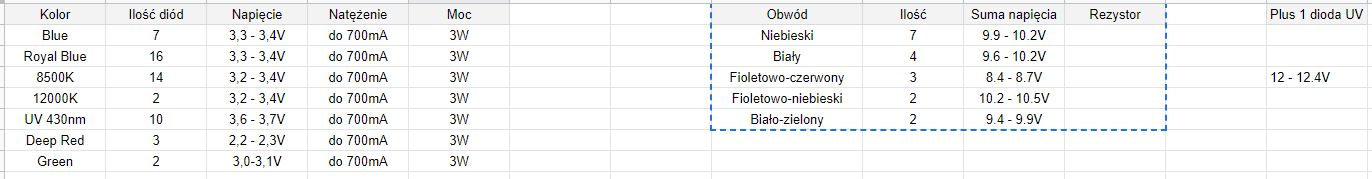

    Buduję lampkę LED do awkarium morskiego na diodach Epistar Powerled.
    Jak widać na załączonym obrazku, będzie to połączenie szeregowo-równoległe.
    Zasilanie z zasilacza modułowego 12V.
    Każdy pion ma miejsce na 3 diody.
    1. Proszę o pomoc we wskazaniu jakich rezystorów SMD należy użyć, aby taka konstrukcja działała.
    2. Czy dobrze wnioskuję, że w większości przypadków rezystor będzie powodował, że ok. 17% energii będzie marnowana?
    3. Na radiatorze PCB, na którym jest kolor fioletowo-czerwony, wychodzi napięcie jedynie 8.4-8.7V. Planuję dołożyć tu jedną diodę, by uzyskać w sumie 4 o sumarycznym prądzie 12-12.4V. Czy to będzie działać?
    Z góry dziękuję za pomoc!

    Nie baw się rezystorami tylko zastosuj źródła prądowe, na jakieś gotowe

    Ad.1 Co do dobrania rezystorów do linijek diod LED wystarczy użyć prawa Ohma. Na zdj nr.2 dla każdej z linii wybieramy średnie napięcie zasilania, czyli dla BLUE będzie to ok. 10,1V. Zasilanie 12V, a więc liczymy jaki spadek ma być na rezystorze. Dla BLUE wynosi 1,9 V (12-10,1V). Prąd diody LED wynosi 20mA, diody w każdej linii połączone są szeregowo tak więc prąd nie wzrasta. Podstawiamy do wzoru (R=U/I) a więc: R=1,9/0,02=90 Ohm. Analogicznie do reszty linii.
    Ad.2 Rezystor ograniczając przepływający prąd zamienia go w energie cieplną. By wyliczyć straty energii należy też znać czas przez który prąd przepływa przez rezystor. Na pewno nie ma sie czym przejmować, bo ilość wydzielanego ciepła nie będzie duża.
    Ad.3 Owszem ze może to zadziałać. Musisz wybrać jaki kolor diody chcesz dołączyć, dodać do podanego napięcia na zdj nr.2 (8,4-8,7V) napięcie pracy dodanej diody LED (np dla LED czerwonej jest to ok. 2,1 V), a więc 8,5V+2,1= 10,6V, a następnie do tego dobrać rezystor. Oczywiście diodę dołączamy do reszty szeregowo.

    Ten układ jest bardziej skomplikowany niż wyliczenie rezystorów, dodatkowo chce tam regulować jasność i tu można wykorzystać źródła prądowe z wejściami PWM bo chyba tak ma to działać.
    Gotowy moduł z WiFi >> wyjście(a) PWM >> tranzystor sterujący (lub źródło prądowe z wejściem PWM) >> LED(y) + rezystor (brak jego, gdy zastosowane będzie źródło prądowe) + zasilanie 12V.

    Dokładnie tak, jak poście #5. Nie kombinujemy nic z rezystorami. To nie jest jedna mała dioda LED.
