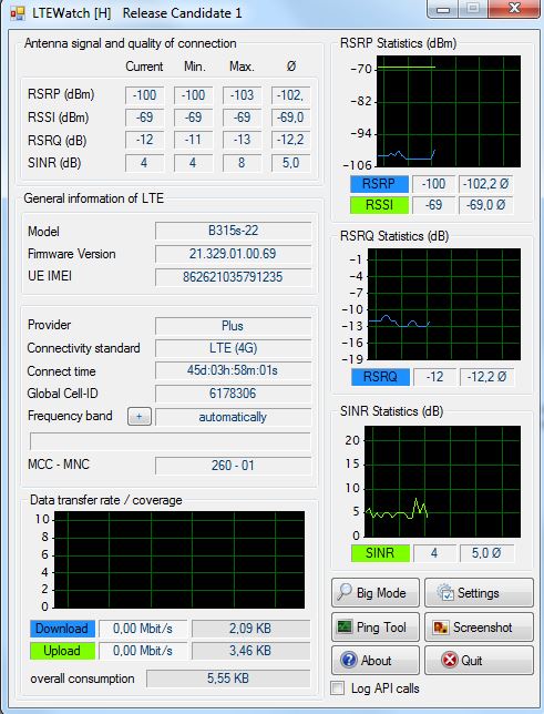

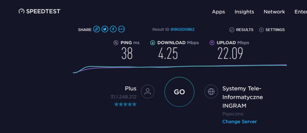

✨ Użytkownik poszukiwał pomocy w doborze anteny LTE do routera Huawei B315s-22 w sieci Plus, w lokalizacji Trzemeśnia. W odpowiedziach wskazano, że antena Dual LTE na 1800MHz może poprawić parametry sygnału, jednak problemem jest przeciążony BTS LTE1800, co wpływa na prędkości pobierania (DL) i wysyłania (UL). Użytkownik znalazł kilka modeli anten, ale złącze do routera wymagało wyjaśnienia. Po zainstalowaniu anteny, parametry sygnału poprawiły się, ale nadal występowały problemy z przeciążeniem sieci. Użytkownik dowiedział się, że wymuszenie pasma LTE na routerze jest możliwe i trwałe, a także że nie ma wpływu na wartość SINR.
