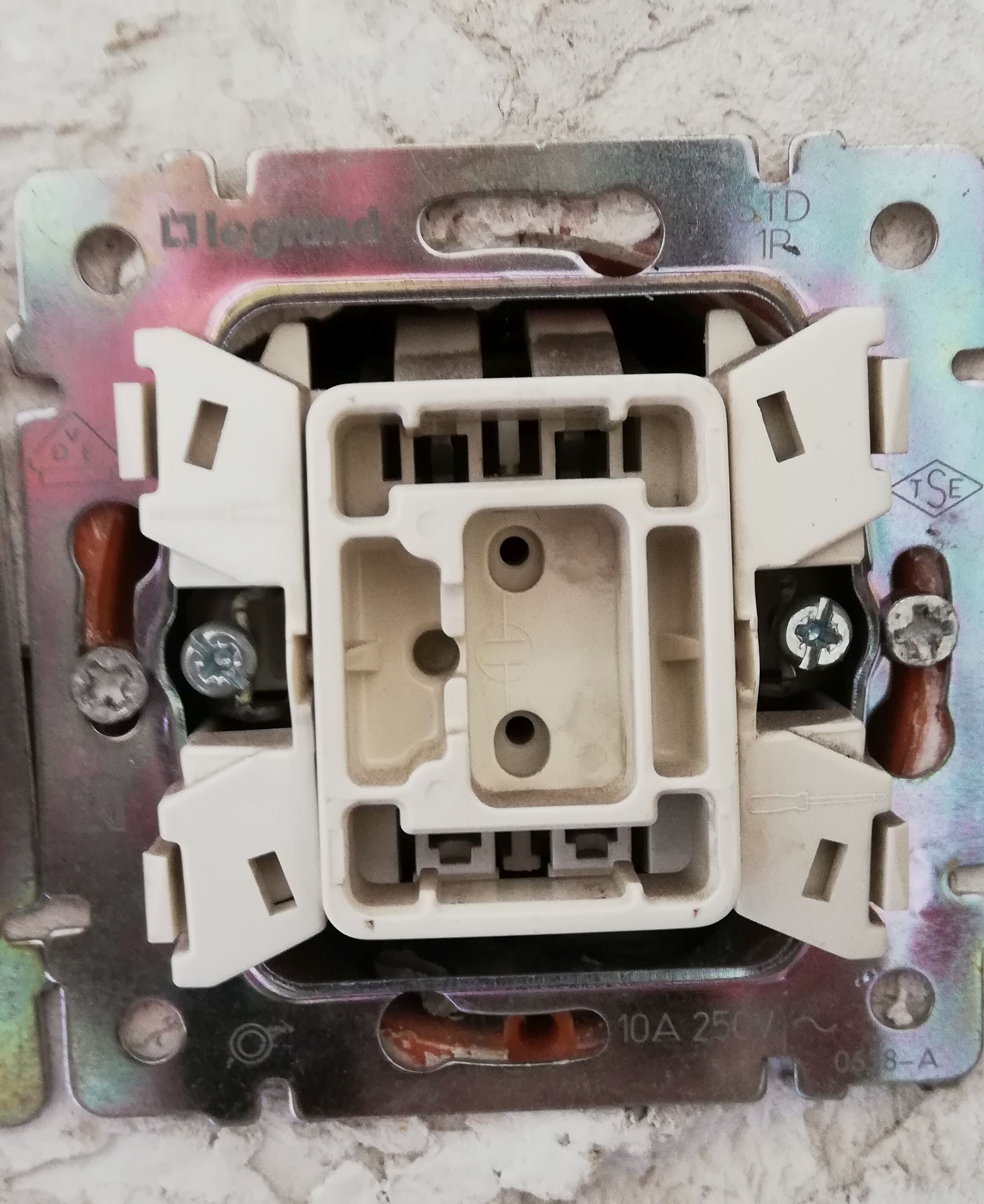

    Mam problem z instalacją elektrozaczepu w furtce. Elektrozaczep zasilany jest z zasilacza 12V , który z kolei podłączony jest do obwodu 220V z przyciskiem dzwonkowym. Problem polega na tym, że na wejściu zasilacza cały czas jest napięcie ~34V (mimo rozłączonego przycisku dzwonkowego), co skutkuje tym, że co kilkadziesiąt sekund elektrozaczep dostaje impuls z zasilacza i otwiera się.
    Skąd to napięcie na wejściu zasilacza? Co można zrobić, żeby elektrozaczep działał poprawnie (tylko po naciśnięciu przycisku)?

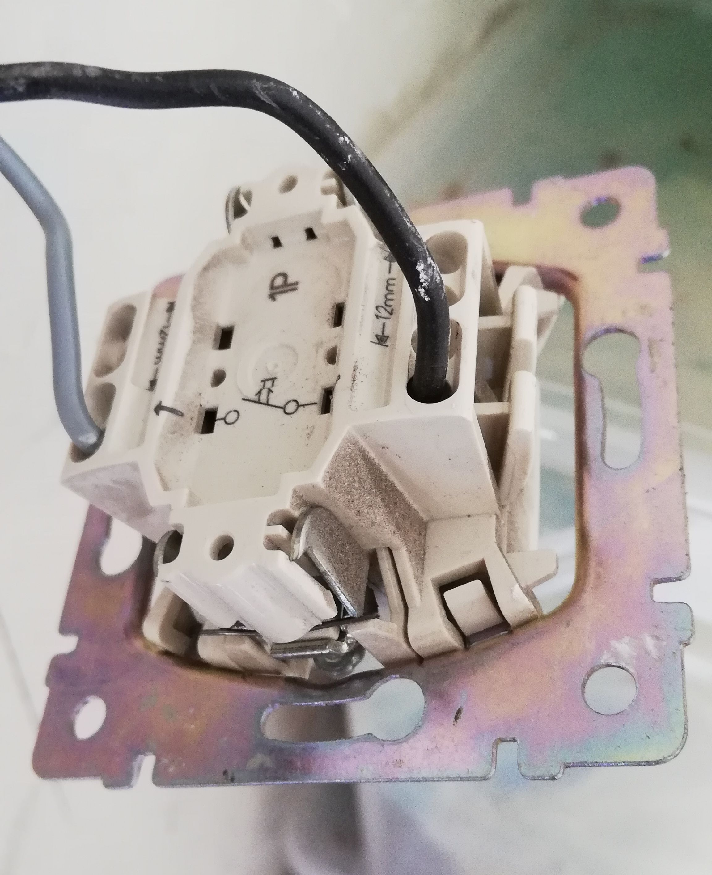

  • #6 17912992
    Neortic
    Poziom 6  
    Posty: 9
    Ocena: 10
    Tak, załączam fotki.
    Napięcie mimo rozłączonego przycisku dzwonkowego Napięcie mimo rozłączonego przycisku dzwonkowego
  • #7 17913007
    krzysiek_krm
    Poziom 40  
    Posty: 4612
    Pomógł: 716
    Ocena: 598
    Moim zdaniem powinieneś odłączyć ten wyłącznik i zbadać sytuację
    może jest jakieś przebicie, jakieś zanieczyszczenie, nienormalnie duża wilgotność, itp, itd.
