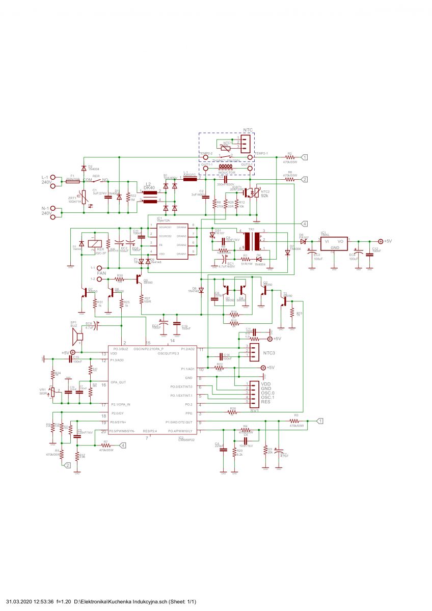

    Na skutek przebicia (fot1) prąd Drenu VIPera 12A zniszczył 100Ω i tranzystor sterujący przekaźnika (f2). Padł VIPer. Nie dał zasilania (5V) procesorowi CMS69P22. Spalił się rezystor 51Ω z zasilania modulacji. Uszkodził się też tranzystor IGBT H20R1203. Jednak tego nie rozumiem (ma pomiar temperatury i jest sterowany z procesora). Czy coś jeszcze mam sprawdzić nim podmienię uszkodzone?

    Uruchomiłem przetwornicę, a była uszkodzona jeszcze dioda Zenera 18V. Sterowanie działa, ale na bramę tranzystora IGBT nic nie idzie (na emiterze 350V DC po prostowniku, kolektor na uzwojeniu)... Rezystory separujące bramkę ok. Co jeszcze mogę sprawdzić? Czy sposób podłączenia modulacji ma znaczenie?

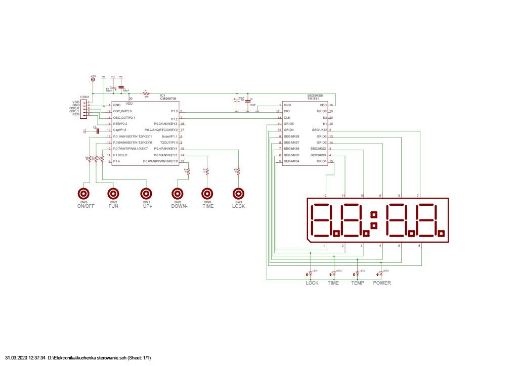

    Sprawdź czy jest zasilanie na CMS69T08 miedzy pin 1 i pin 20 schematu SCP 4202 nie posiadam ale mam MPM MKE który załączam powinno ci trochę rozjaśnić sprawę Kuchnia indukcyjna MPM MKE-06 - uszkodzenie sterowania
