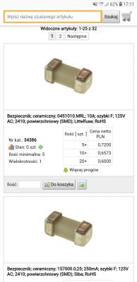

    Witam forumowiczów. Mam pytanie, czy mozna badac bezpieczniki smd w układzie i czy każdy taki bezpiecznik gdy jest dobry, powinien pokazywać przewodność na zwykłym mierniku? Jak badać bezpieczniki SMD miernikiem - przewodność dobrych bezpieczników

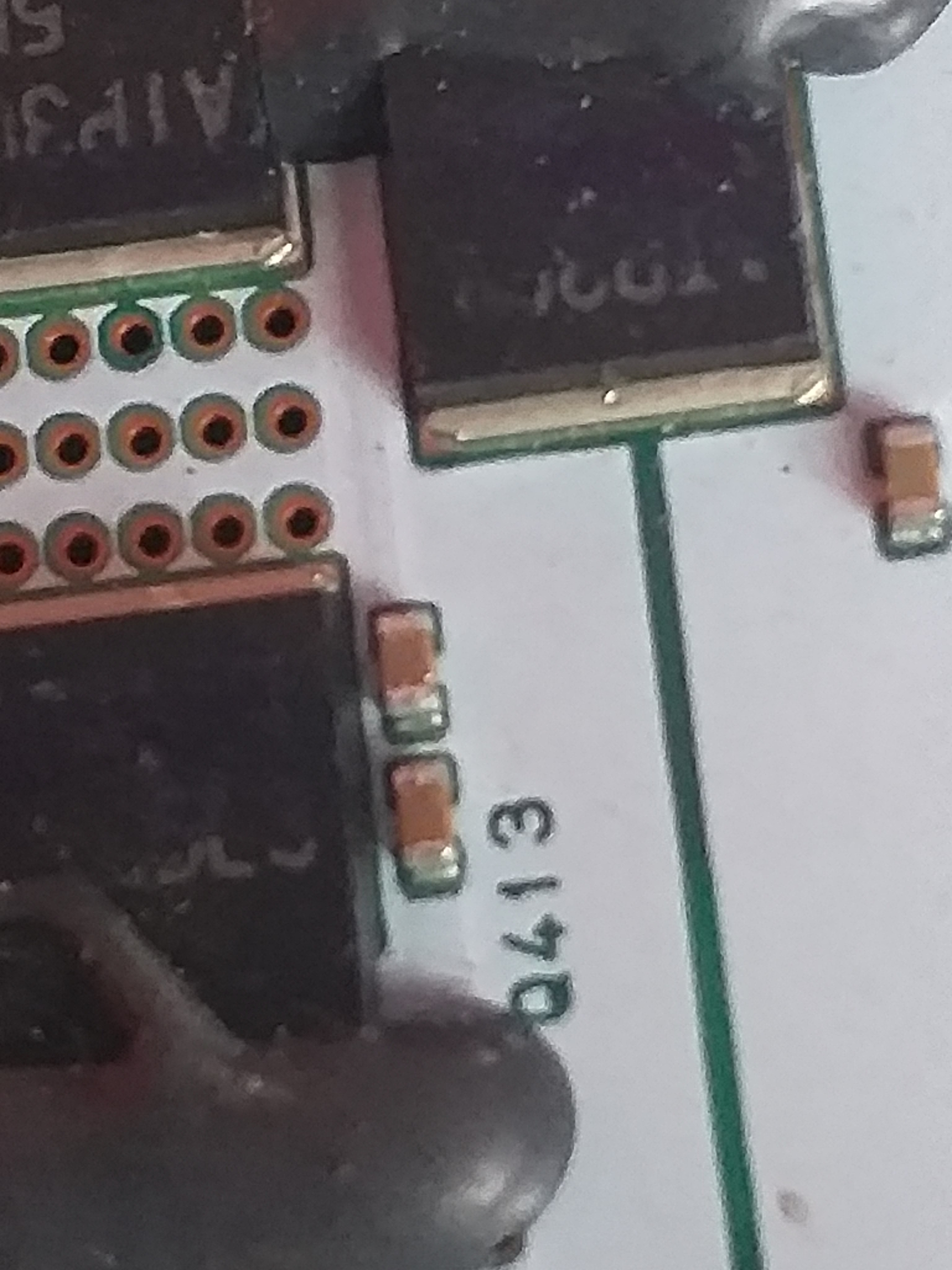

    wochu21 napisał:
    Mam pytanie, czy mozna badac bezpieczniki smd w układzie i czy każdy taki bezpiecznik gdy jest dobry, powinien pokyzywać przewodność na zwykłym mierniku?
    Na te dwa pytania, odpowiedź jest TAK
    Na przedstawionym zdjęciu, raczej nie widać bezpieczników.
    Każdy, nie tylko SMD. Na zdjęciu nie ma żadnego bezpiecznika.

    A te brązowe to nie są bezpieczniki? Jak badać bezpieczniki SMD miernikiem - przewodność dobrych bezpieczników

    Przyjrzyj się dokładnie, różnice widoczne gołym okiem. U ciebie są kondensatory.

    Bezpieczniki SMD mają przeważnie na laminacie symbol F1 lub F105 (liczba nieistotna), "F" - fuse (bezpiecznik) po angielsku , czasem jest też opis wartości prądu np. 3A , 5A . Sprawdzamy bezpieczniki omomierzem na zakresie do pomiarów najmniejszych rezystancji , niektóre uszkodzenia takich bezpieczników polegają na tym , że z bezpiecznika robi się rezystor o wartości kilku , kilkudziesięciu ohmów , takie trzeba wymienić i szukamy uszkodzenia z jakiego powodu to nastąpiło . Czasem takie bezpieczniki uszkadzają się same , bez innych uszkodzeń na płycie na której są zamontowane . Oczywiście w pierwszej kolejności sprawdzamy zasilacz , czy daje prawidłowe napięcia .
