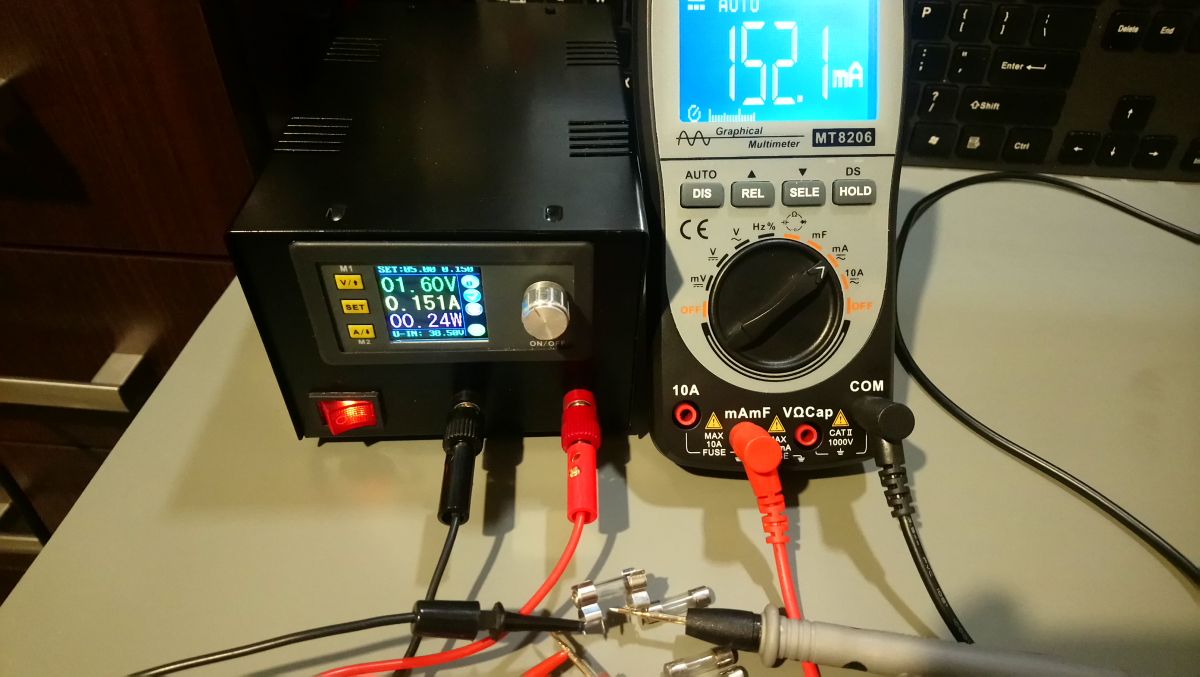

  • #30 18351285
    tzok
    Posty: 38925
    Pomógł: 3179
    Ocena: 6567
    Więc j/w pisałem - twoje źródło ma za niskie napięcie zasilania, by wymusić ustawioną wartość prądu przy tak dużej rezystancji szeregowej. Co to za miernik i co to za źródło prądowe?
    Bezpiecznik F200 mA/250 V włączony w szereg z multimetrem do zasilacza pracującego jako źródło prądowe 150 mA:
    Wpływ oporności bezpiecznika w mierniku na pomiar prądu.
    Jak widać bezpiecznik wraz z oprawką i przewodami ma ok 10 Ω, co sprawia, że spadek napięcia na nim przy prądzie 150 mA to ok 1,6 V.
