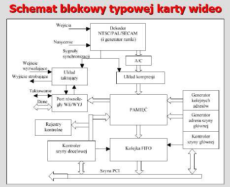

    konwerter av \ dv
    czy ktoś posiada schemat takiego konwertera?
    lub moze cos na ten temat powiedziec
    jakieś linki informacje.
    z góry dzieki
    pozrawiam.

    W skrócie to wygląda to tak:
    Karta wideo współpracująca z analogowymi źródłami obrazu zawiera: przetwornik
    analogowo-cyfrowy, cyfrowo-analogowy oraz układ realizujący sprzętową kompresję
    obrazu (najczęściej Motion-JPEG, rzadziej Zoran, flakową czy MPEG-2). Większość
    urządzeń tego typu ma również zintegrowany układ kompresji audio.
    Całkowicie odmienna konstrukcję ma karta wideo służąca do obróbki sygnału
    zapisanego w formacie DV (Digital Video). Karta taka zawiera zazwyczaj jedynie
    kontroler IEEE-1394. Wszystkie operacje kompresji i dekompresji obrazu, konieczne
    podczas edycji, pozostawiono oprogramowaniu. Standard DV zakłada stały stopień
    kompresji obrazu wynoszący 4.9:1, a jej algorytm wymaga bardzo czasochłonnych
    rachunków. Droższe modele tego typu kart są wyposażone w układ sprzętowej
    kompresji i dekompresji obrazu (np. moduł DVBK-1, który pozwala także na
    przechwytywanie i kompresję sygnału z analogowych źródeł obrazu).
    Więcej pod tym adresem:
    http://www.au.poznan.pl/~radziola/mat/tm_cz2.pdf
    Reasumując, nawet gdyby udało sie to samemu zrobić, to i tak koszty przerosłyby zakup nowego sprzętu.
    Najtańszą pozycją w sprzedaży jest Karta TV WINFAST VC100 XP (ok. 75 zł.) Nie wiem jednak jak sie sprawuje.
