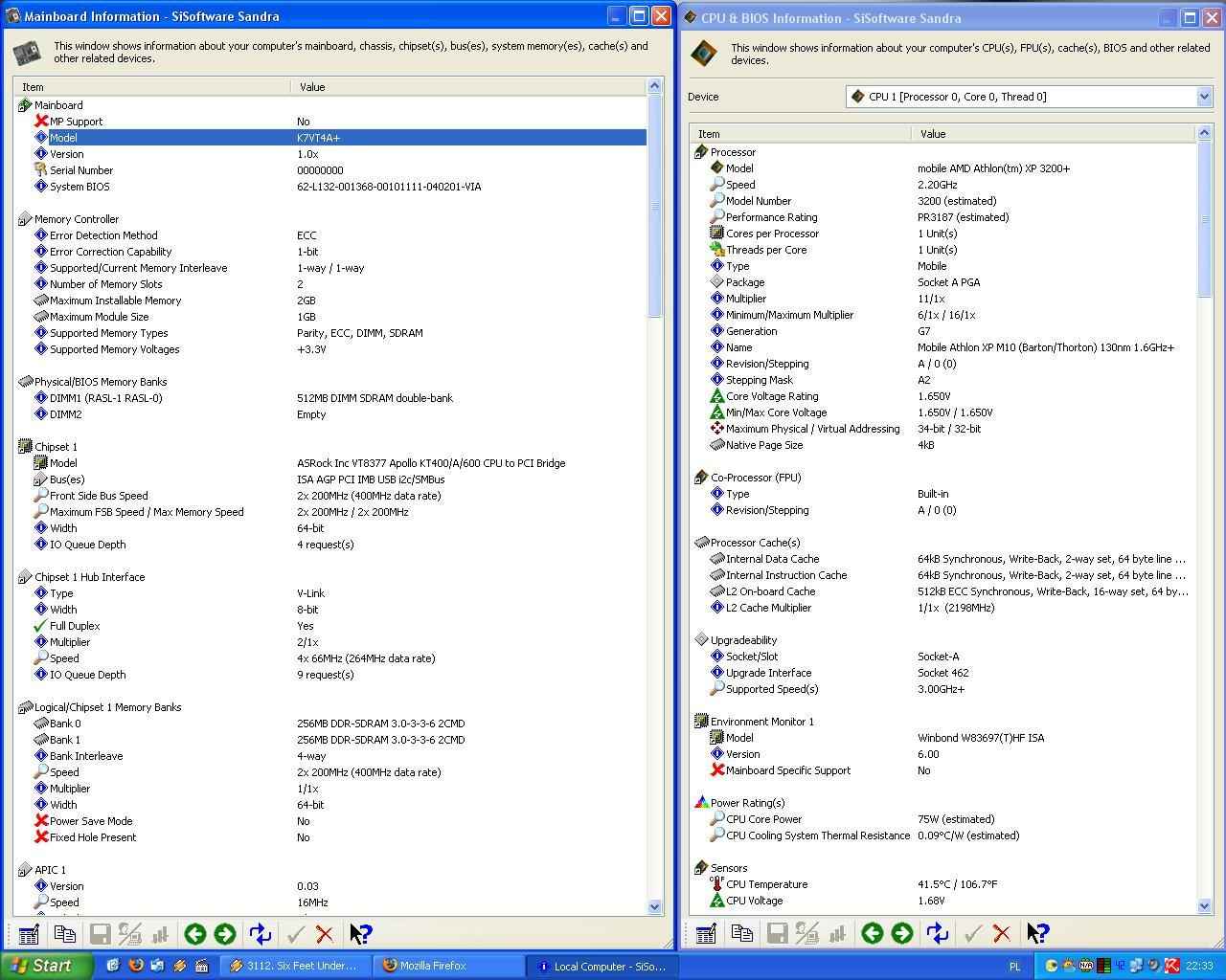

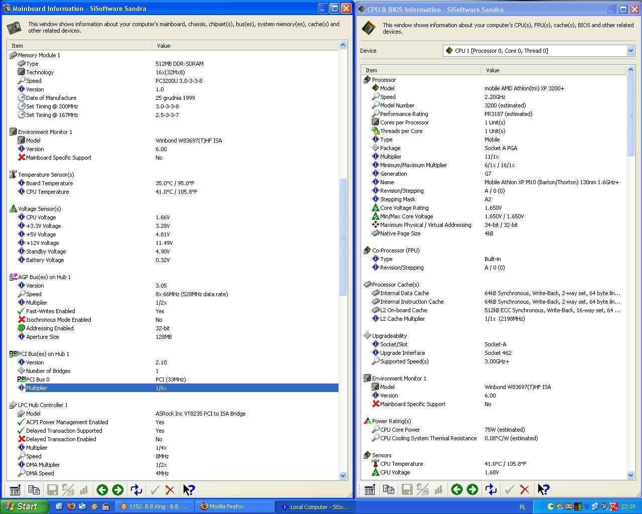

    Jako szef tematu uprzejmię informuje drogich Panów że ta płytka ma FSB 400MHz!!!! Nie wiem jak, ja tez myślałem że jeśli chodzi o procka to max. jest 333, a dla Ramu max. to 400!! Otwieram obudowę a tam zworki na płycie!! Obok mini instrukcja jak je ustawić dla : FSB200 FSB266 FSB333 FSB400. Ustawiłem na 400 pomimo że mam Semprona na 333. Komputer wystartował normalnie !! Lecz teraz pokazuje mi że nie jest to Sempron lecz : ATHLON 1800MHz, w Biosie, szyna jakaś ustawiona jest na AUTO:166MHz, normalnie też jest to 166MHz, pokazuje prędkość procesora jako 1811MHz ATHLON!!! Na pudełku jednak od tej płyty pisze coś innego, że jest to FSB333 z DDR400????????? Dziwne ,co?? Zgłupiałem po waszych postach a że pamiętałem o płycie, że jest na niej 400MHz, rozkręciłem i ???? No jest 400MHz. Procesor lekko sie zaczął grzać (normalnie jest około 38042C) teraz 50-53C ale to chyba w normie jak na Sempa,co?
    Narazie zostawiam go na takich ustawieniach, RAM wracam spowrotem na 400 (z 333) i zobaczymy jak to pochodzi!

    i FAKTYCZNIE, OSTRE TORTURY W BENCHMARKACH, MEM TEST 100%OK, PAMIĘCI NA CL2, FAST LINK,DDR 400, PROCEK NA 200MHz (TERAZ TO ATHLON XP 1800) I JEST VERRY GOOD. ZAWIASY MU MINĘŁY JAK RĘKA ODJĄŁ!!! NAWET W GIERKI IDZIE JAK BURZA,LECZ JEDNAK WIDZĘ ŻE GEFORCE PADA!!! POSTANOWIŁEM ZOSTAC NARAZIE PRZY 2200+ (W PLANACH NA PRZYSZŁOŚĆ JEST CELEK 2,26/533) LECZ NAJPIERW ZARYZYKUJĘ ZE STABILNOŚCIĄ. ZASILACZ MAM JAKIŚ LC300w, 300WATOWY, IDZIE DO ŻYDA A W JEGO MIEJSCE COŚ DO 50ZŁ (ZNALAZŁEM JEDNEGO CHITECHA 350W NA ALLEGRO ZA 48), KOLEJNA RZECZ TO PŁYTA. ASROCK JUŻ JUTRO SPRZEDANY. W PLANACH MAM JAKIEGOŚ GIGABYTE, ALE OZNACZEŃ TERAZ NIE PAMIETAM, JEST TUTAJ: http://www.allegro.pl/show_item.php?item=64108230 NO I JESZCZE JEDNA KOSTKA DDR! W PLANACH PRZEJŚCIE NA KINGSTONY (1X512DDR400 i 1X256DDR400), ZOBACZYMY CO TO ZMIENI...

    multipier 1/6x a PCI speed 33MHz, tyle z Sandry2005 (ikona Mainboard) Jak zrobić zdjęcia pulpitu i tu zamieścić??? Jak co to pokaże że idzie na 400 i PCI sie nie podniosło!!!! Jest 33MHz!!

    A dzisiaj zrobiłem jeszcze inny numer, poprostu przetaktowałem go jeszcze na FSB o 22MHz do góry!!!!!! Efekt!! Narazie jadę tak od kilku godzi, obejrzałem juz film i troche zabawy w GTA!! Jeszcze nie zawisł wiec myślę że jest OK!! W tej chwili, częstotliwość procesora to !!!! 2007MHz ( FSB z 200 dałem na 222) , dalej się boję!! Temperatura waha się w przedziale od 45-49C a płyta 28-29C! Dałem też większy wiatrak na CPU... Boże, nie wierzę własnym oczom! Serio Panowie! To idzie na FSB 222MHz, częstotliwość dla PCI teraz około 39MHz, AGP poszło z 66 na 73 ale stabilności nie ubyło! Narazie ani razu sie nie zawiesił, przyśpieszył przy starcie!! Przez cały czas, gdy WinXP startował, ta kreska w logo startowym przechodziła 6razy (pełne przejście) i dopiero widziałem napis ZAPRASZAMY! Teraz po 3 razie na chwilę staje (diodki od klawiatury [wszystkie] sie na chwilkę włączają) i po tym idzie jeszcze 1.5raza i startuje ZAPRASZAMY! Te zapraszamy normalnie trwa około 3,8sek (mierzyłem stoperem 4razy na FSB200) a teraz trwa 2,3 - 2,5sek ( też cztery razy stoperem). Zyskał jakby kilka sekund???? Nie wiem dlaczego, jak bym sie znał to bym nie pytał. Częstotliwości sprawdzałem tym razem w Sandrze 2005, w Sandrze 2004, w jakimś 3Dmark2001 (z p2p go pociągnąłem) i jeszcze na jakimś innym. Nie wiem dlaczego producent nie pisze o tym że ojna idzie na FSB200??? Są trzy możliwości: 1. Sami o tym nie wiedzą; 2. Siedzą cicho i po czasie wypuszczą to samo lecz na pudełkach z FSB200(400) i będą sprzedawać jako nowość ; 3. Być może po czasie jadąc na FSB400 płyta poprostu pada (jeszcze nie wiem) i nie chcieli robić sobie takiej reklamy. No bo co innego?? U mnie jak narazie (a męczę go od rana) idzie OK.

    Dodaję kilka zrzutów (no, załapałem jak je zrobić) dla tych którzy nadal nie wierzą!! Można zerknąć na model Płyty i na resztę! Informuję, iz tak jak wcześniej mówiłem! Jest teraz na FSB200 + przetaktowanie o 22MHz. Razem jedzie na 222MHz i pokazuje prędkość 2.0GHz
