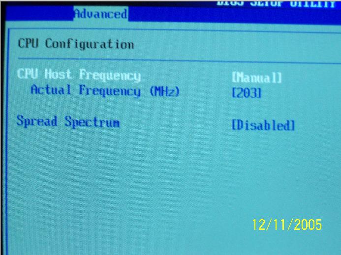

    Witam mam semprona 2300+,płytę Asrocka K7VT4A,256 DDR PC400,podniosłem FSB do195Mhz.Bez zadnych problemów system stabilny temperatura w normie widzi mi go jako semprona 2600+.Czy ta płyta ma blokade AGD i PCI.Czy spróbowac zmienić mnożnik.I gdzie w biosie znależć AGP i PCI.Co znaczy Hybrid Booster safe Overcloking.Pozdrawiam

    Nic nie robiłem tylko zmieniłem FSB z biosie ma 203MHz ..przy 204MHz niewstawał komp.Agp sprawdzisz prog. Aida32

    mam podobny bios FSB dojechałem do 200MHz.PCI według sandry mam za wysokie.AGP 80MHz PCI 40MHz.Czy jak przestawie zworke na płycie na 200Mhz to PCI i AGP sie podniosą czy zostana bez zmian??

    Niestety to chyba granica stabilności powyzej 203 u mnie chodzi ale zawiesza sie .Przy 207 wogle nie wstaje.Wiec na pocieszenie narazie starczy 203MHz.zawsze to lepiej jak 166.Tyle ze przestawiłem zworki na płycie i AGP i PCI nie poszło do góry tak jak bez przestawiania.Jak odblokuje mnożnik to sie odezwe.

    Na tej płycie razem z FSB idzie do góry AGP i PCI ja przestawiłem zworki i taktowanie AGP I PCI spadło.radził bym ci kontrolować te zegary jakimś programem np:j/w aida 32 lub sisoftware sandra i temperature w stresie programem prime 95.I stopniowo podnoś FSB.U mnie AGP dojechało przy 200 MHz do 80MHz jak przestawiłem zworki to spadło do 66MHz.
