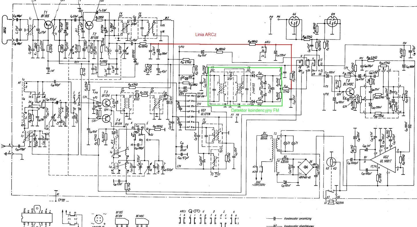

    Chiałbym sie dowiedzieć jak jest zrealizowane autoamtyczne wyszukiwanie stacji radiowych.
    Wiem jak to dziala w radiu AM (przez zmaine czestotliwowci rezonansowej układu wejsciowego LC-zmiana pojemnosci kondensatora)
    Jedank chcialbym sie dowiedziec jak to jest zrealizowane w wyszukiwaniu automatycznym.
    Nie,nie wiesz. To jest strojenie obwodu wejściowego.
    Automatyczne strojenie polega na mierzeniu siły odbieranego sygnału. Układ sterujący( syntezer PLL) przestraja płynnie odbiornik, jeśli poziom sygnału przekroczy daną wartość, to wtedy zatrzymuje strojenie. Rodzaj modulacji nie ma tu większego znaczenia.

    Rozumiem ,że układ elektroniczny AFC( Automatic frequency control) wytwarza sygnał zmieniający częstotliwość rezonansową obwodów wejściowych.
    Interesuje mnie w jaki sposób AFC zmienia tę czestotliwość.
    Zmienia parametry filtrow cyfrowych, ktore ma zaimplementowane w sobie ?
    W zasadzie nie. Zmienia częstotliwość heterodyny( a tym samym odbieranego sygnału) oraz filtrów wejściowych, na podstawie sygnału z detektora koindencyjnego np.
    Jakich filtrów cyfrowych? AFC ( po naszemu ARCz ) jest układem typowo analogowym, w nowych układach może być sterowany cyfrowo.
    Popatrz na schemat OR Taraban:
    Jak działa automatyczne wyszukiwanie stacji w radiu FM?
    Wszystko wyjaśnione.

    "Zmienia częstotliwość heterodyny" - oto mi chodziło.
    Dzięki za pomoc.
    Jeszcze jedno pytanie.
    "Zmienia częstotliwość filtrów wejściowych". <-- na czym to polega ?
    na zmianie pojemnosci diody pojemnosciowej sterowanej napieciem ?
