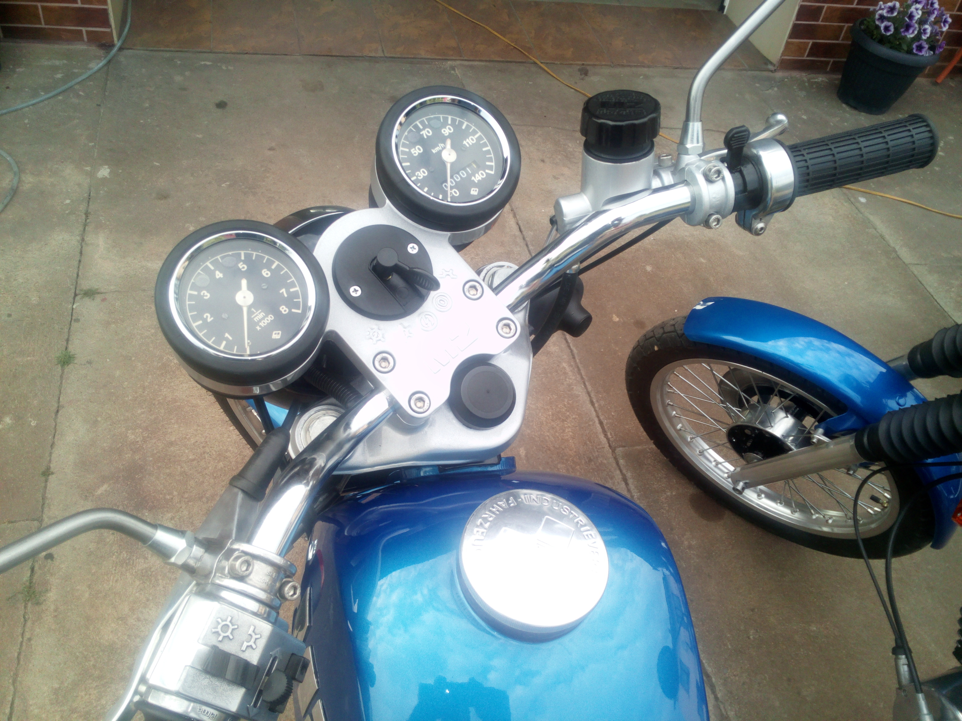

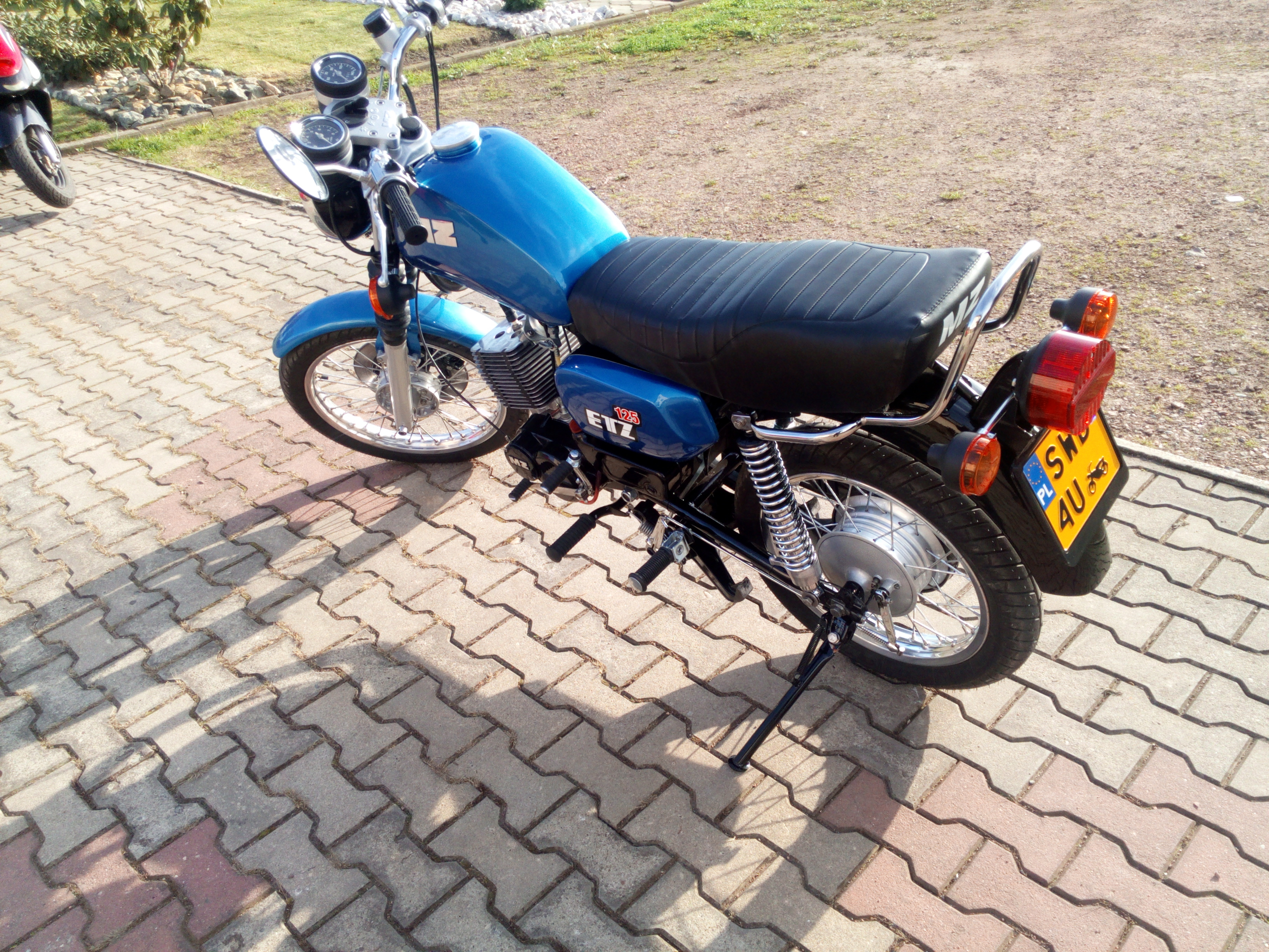

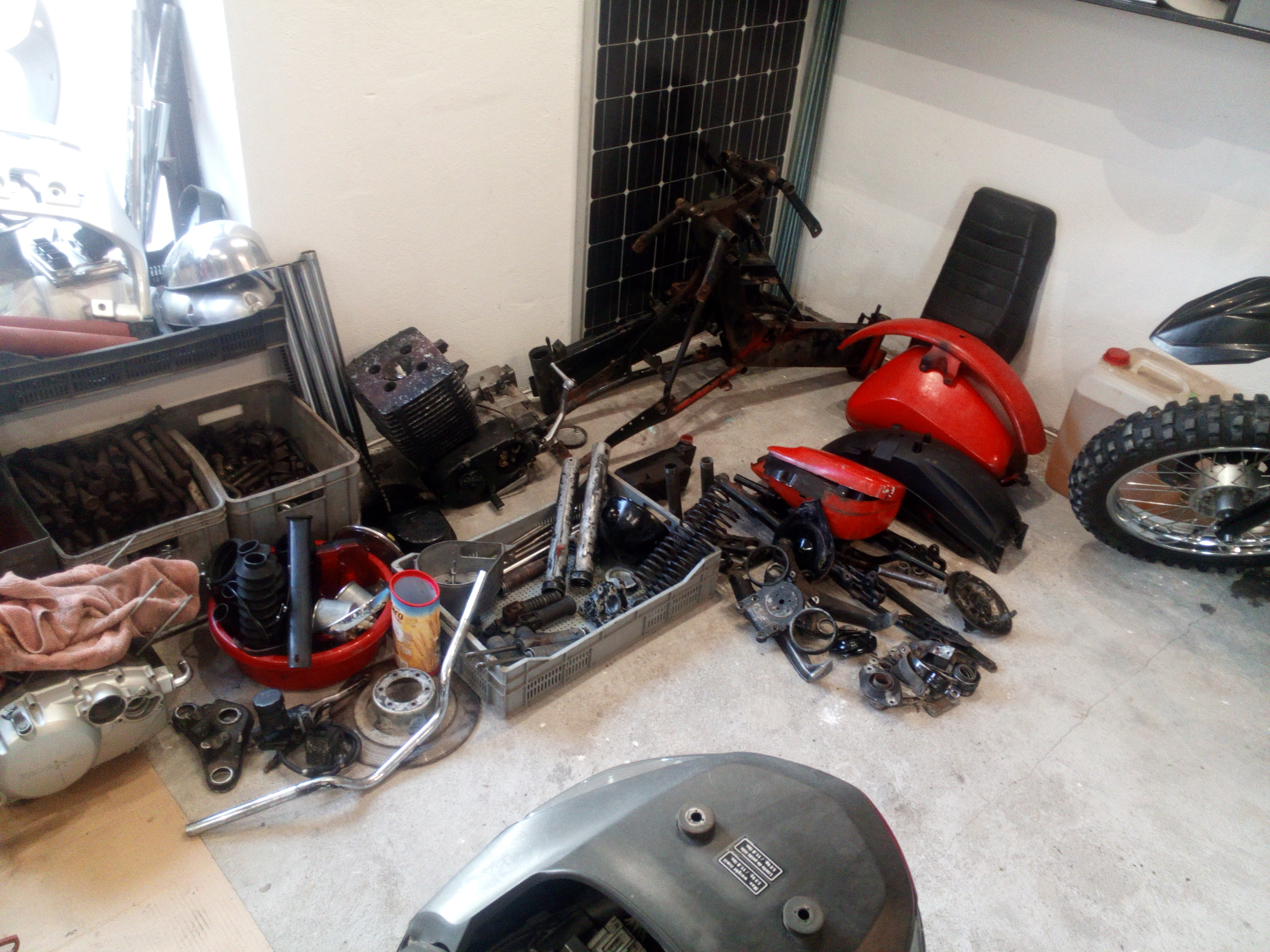

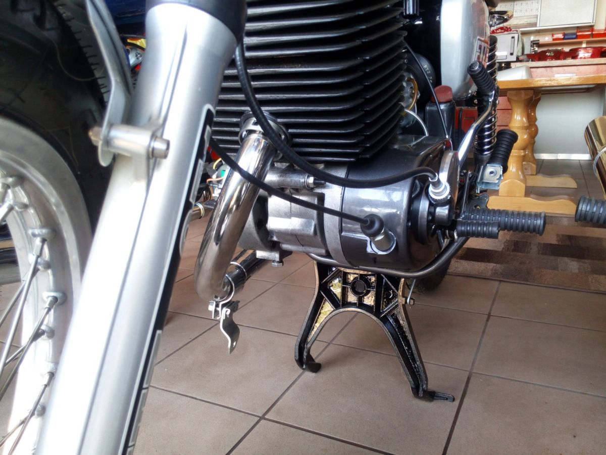

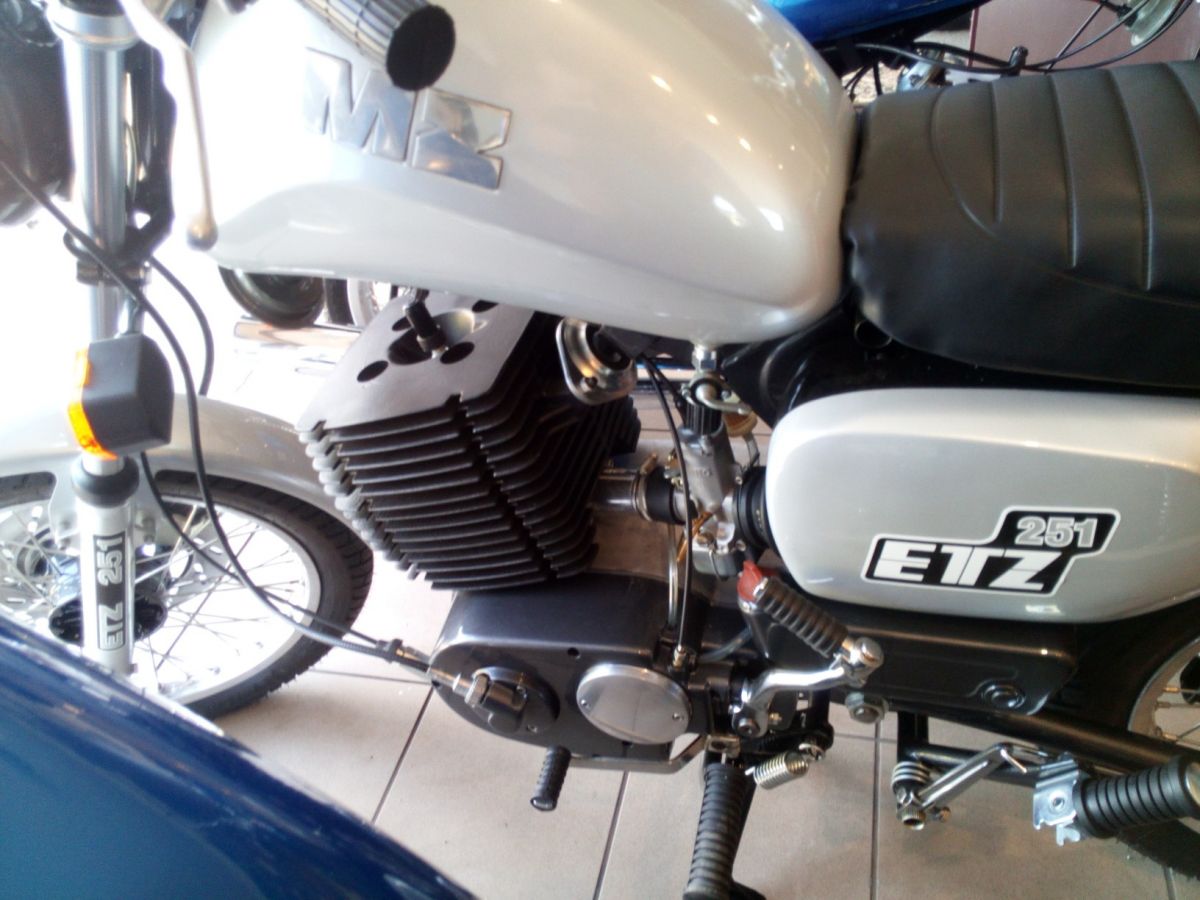

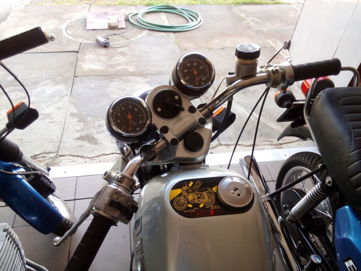

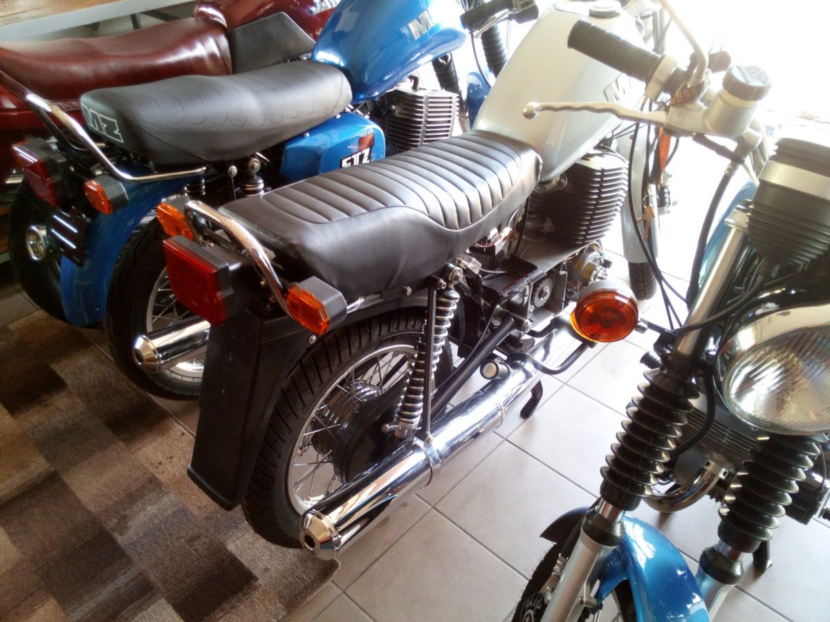

    Kupiłem do odrestaurowania mz etz 125 fabryczna. Kolejną Mz :D Prosto z francuskiej stodoły :D . Wersja oryginalna z dozownikiem oleju z 87 roku. Motorek nie zachował się w pełni kompletny . Mianowicie nie nie wiem gdzie na kierownicy powinna być zamontowana linka z tego dozownika. Dozownik jest regulowany. Najlepiej fotka kierownicy na której można by podejrzeć jak to powinno być fabrycznie. Szukałem, szukałem ale widocznie jest to tak rzadka wersja że nic sensownego nie potrafię znaleźć.

    Reparaturanleitung:
    https://archive.org/stream/MZETZServiceManuals/MZ__Reparaturhandbuch#page/n67/mode/2up

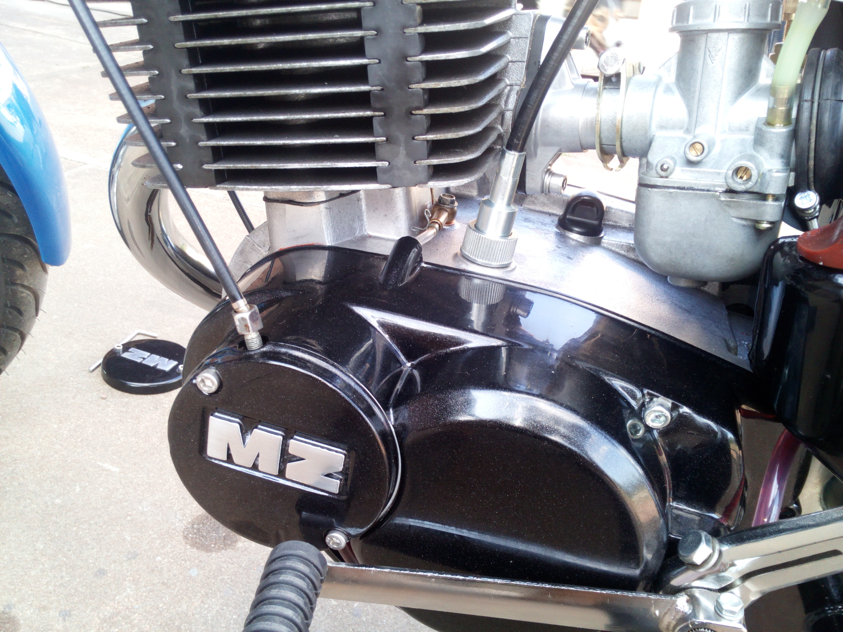

    Jak jest zrobiona linka do dozownika - nie wiem. Spójrz w katalogi części na miraculis.de. Na filmie ze składania ETZ 251 widać, że to po prostu druga linka od rollgazu.
  • #4 17935845
    BANANvanDYK
    Posty: 7806
    Pomógł: 1167
    Ocena: 2597
    W katalogu części na Miraculis:
    93-71.912 Seilzug für Öldosierung D 1000x870x120 TGL 39-285
    Dedykowany rollgaz do dozownika oleju (korpus i tuleja), z napędem dwóch linek.

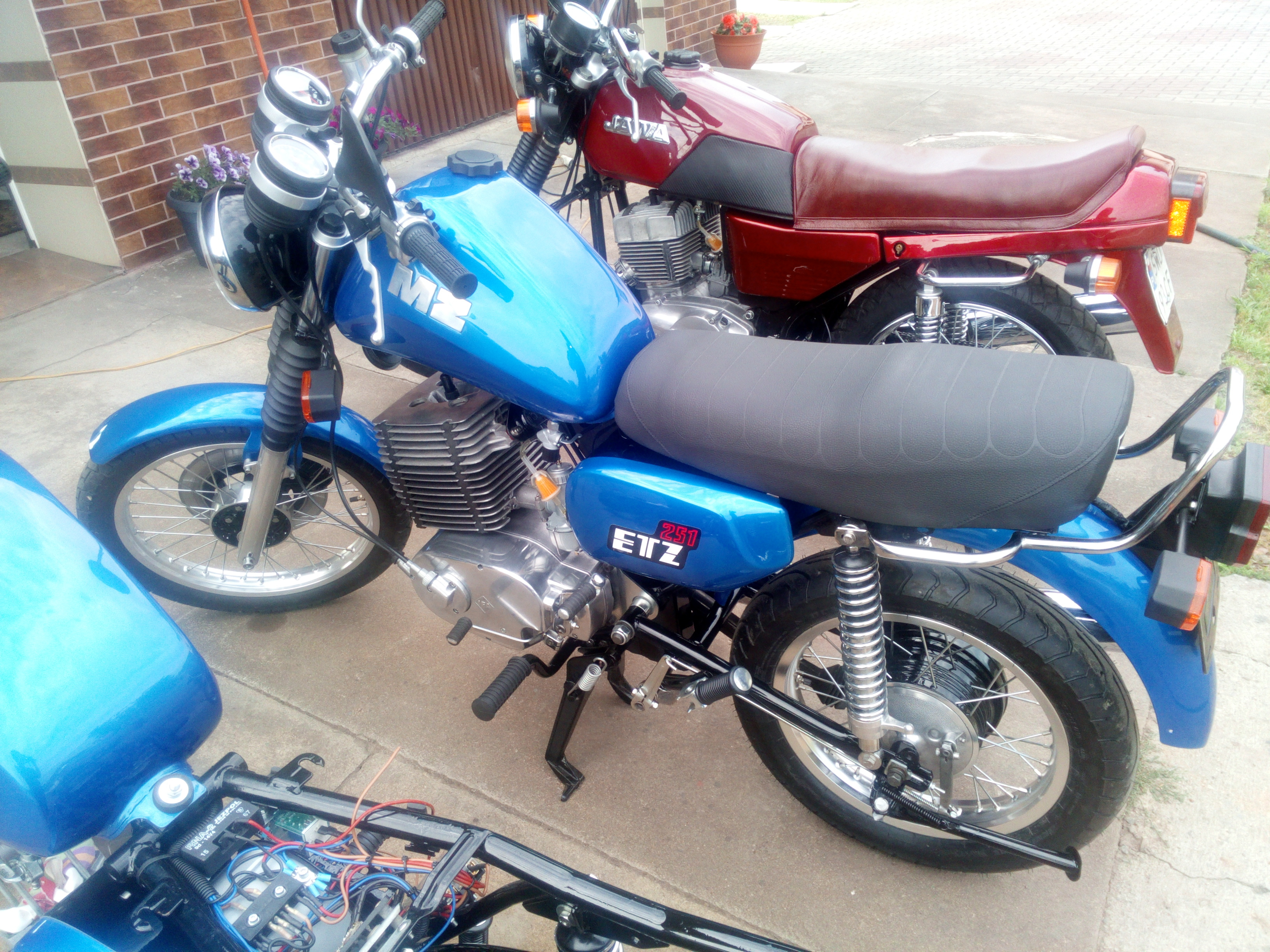

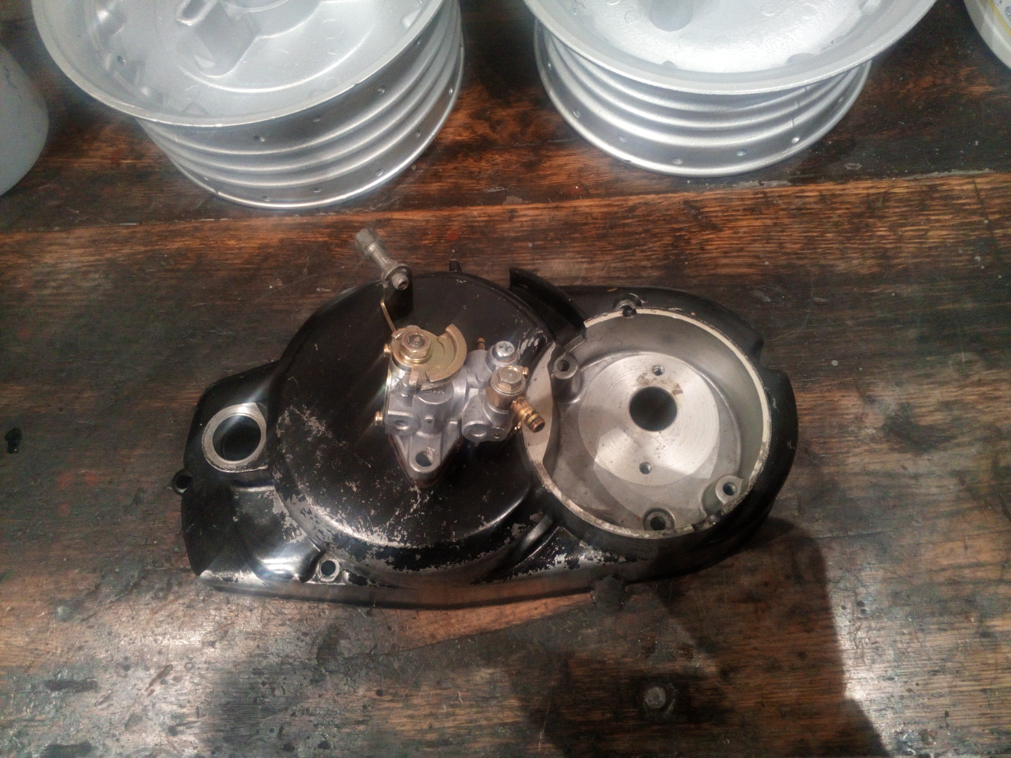

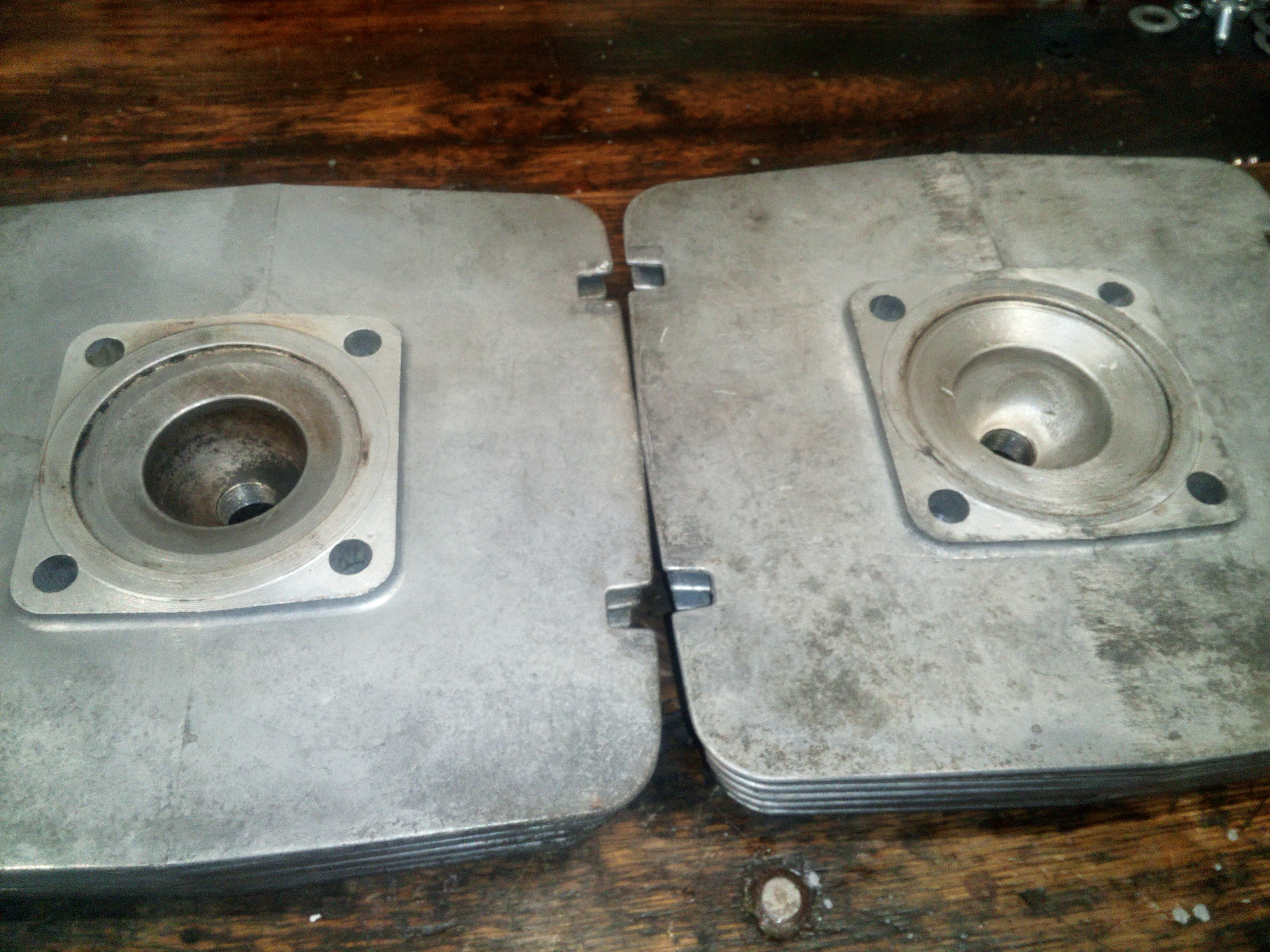

    Sprawa rozwiązana. Manetka gazu ma wejścia na dwie linki, gaz i dozownik. Regulacja oleju jest razem z gazem. Jeszcze mnie intryguje jedna sprawa. Oryginalna głowica z 125 pasuje na cylinder z 150 . Różnice są w opisie i komorze spalania. W 125 jest o 2 mm węższa ( Po lewej na zdjęciu ) i 1,5 mm głębsza. Ciekawe czy na głowicy z 125 na cylindrze z 150 nie będzie większego powera . :) .
    Montaż linki dozownika oleju w MZ ETZ 125 z 87r. - szukam zdjęcia kierownicy . Nie pytajcie po co to, ale pewne kwestie są nieuleczalne. Chorobę motocyklową leczy się kupując następny motocykl :) . Po prostu żeby na takiej zabytkowej etce 125 robić niespodzianki współczesnym 125 . Aa na pytanie dlaczego nie kupiłem zaraz 251 odpowiem, że kupiłem 2 szt i zrobiłem sobie jedną igła. Poprostu odbiło mi i ciągu 2 tyg kupiłem 6 motorków do remontu i rejestracji na zabytek. Majac już 3 współczesne złomy. A na ete chorowałem już od dziecka... no i nie wytrzymałem .

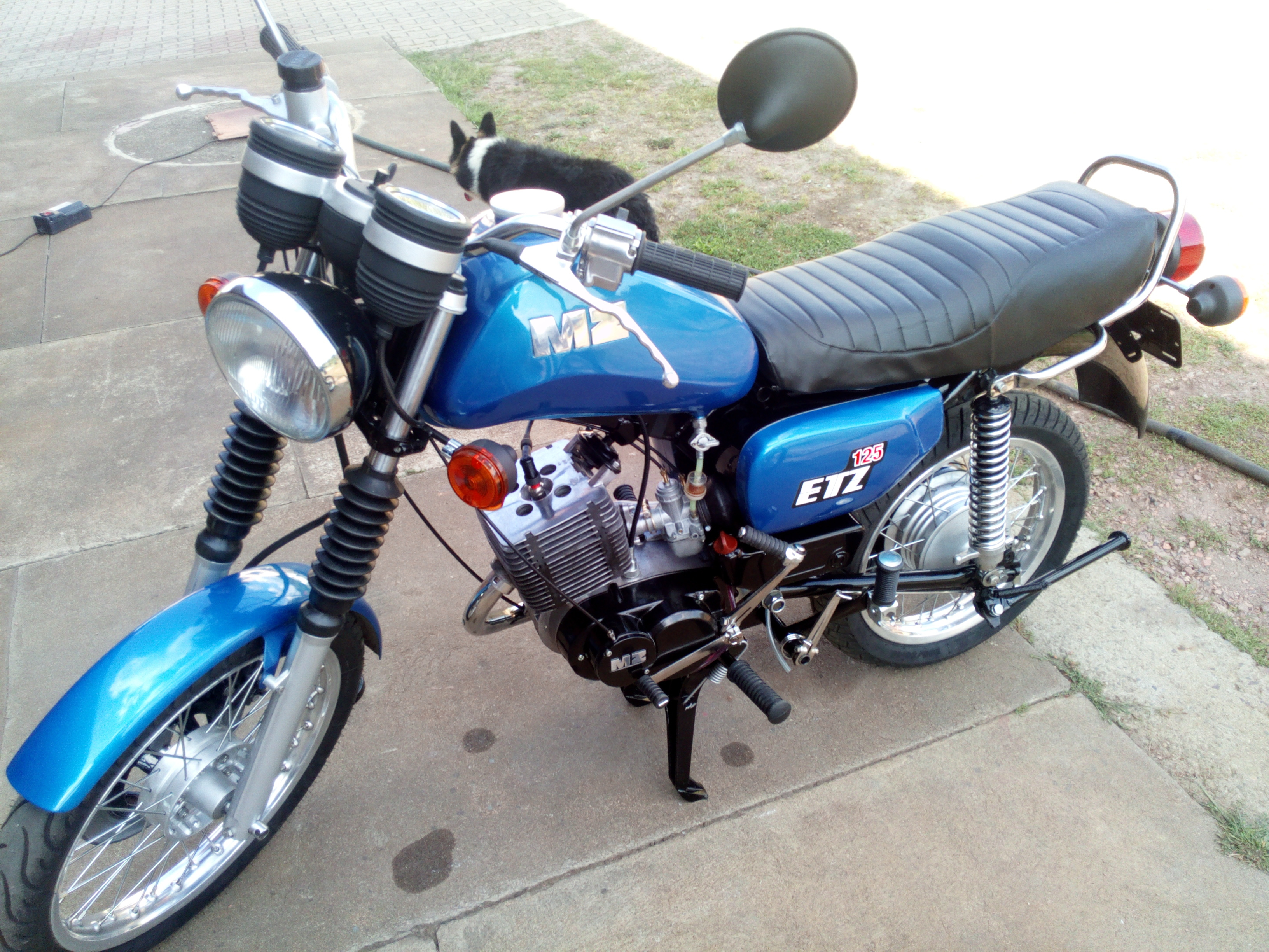

    Witam , Tą mz 125 zarejestrowałem . Dosyć długo trwało ale problemu żadnego nie było. Jawę także przerejestrowałem. Jedno mnie bardzo zastanawia. Może ktoś ma więcej ogłady w tych sprawach i dopowie lub potwierdzi. Dokumentów nie trzeba, tablicy, starego dowodu itp Trzeba wypisać wnioski iż zostały zagubione ich lokalizacja jest nie znana. Umowa kupna sprzedaży musi być. Ta moja Mz to był import z Francji. No i w polskim rejestrze jej nigdy nie było. Chodzi o numer ramy i silnika. Czyli wystarczy umowa którą można spisać z kimś zaufanym . Ale jeżeli taki motorek widnieje, widniał na kogoś zarejestrowany, a nie ma tablicy i dowodu. A kupujemy go jeszcze od innej osoby. Czy? wtedy umowa musi być od właściciela na którego ona widnieje w rejestrze. No i tutaj może być spory problem np : gość nie żyje itp. kradzione :). Tutaj mam na myśli polskie motorki . Poniekąd sobie odpowiedziałem. Opcję z importu przerobiłem sam . A opcję kupna krajowego bez papierów, no to można na tym zmoczyć . Ale nie przerabiałem jej i pytam laicko czy mam rację . Jeżeli został kiedyś wyrejestrowany to powinno być ok ale jeżeli nie i nie ma papierów - ??.
    Jeździ to fajnie ale na większe wyjazdy jest to za słabe. 11 koni po lifcie :). 251 zarejestruję w nast roku na razie nie ma jeszcze 30 lat. W międzyczasie zachorowałem na Mz etz 301 ddr no kij w mrowisko będzie co dłubać w zimie. Biała perła . Co do kwestii zakupu motorka w czechach u mnie jawy californian 362. Czesi to są świry w podbijaniu cen, w polsce się negocjuje tam podbija. Zapłacić za jawkę do remontu w której sporo elementów jest kompatybilnych z innymi jawkami pow 15000 tyś . Te odremontowane latają po cenach ok 30000 czasami i są po 60000 tyś w przeliczeniu na pln. To przesada. To świry i psychopaci marki jawa. Ale może coś uda się kupić . Montaż linki dozownika oleju w MZ ETZ 125 z 87r. - szukam zdjęcia kierownicy

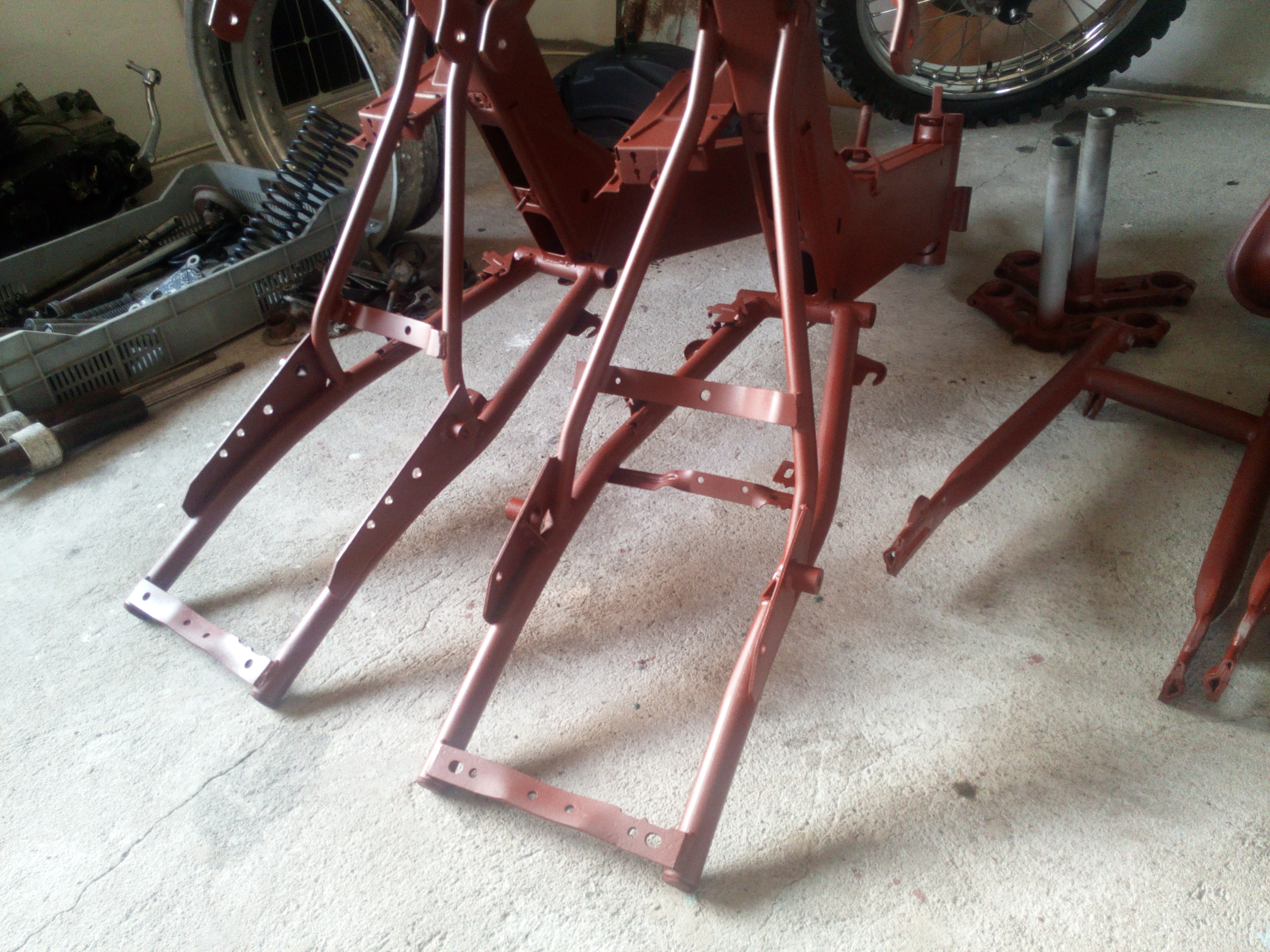

    Z tą Niemiecką Mz 301 jest problem. Niby to podobne do 251 także z plastikowym błotnikiem. Kupiłem do tego tylni uchwyt taki ekstra z 251 i lipa nie pasuje. Tureckie wersje też maja inną ramę jak to rozkminiałem. Części unikatowych dla tego modelu i wersji jest totalne zero, żeby dokupić braki. Mam jeszcze jedną ramę do 251 i na ostatnim zdjęciu można zobaczyć różnice ram, inaczej wyprofilowana itp.

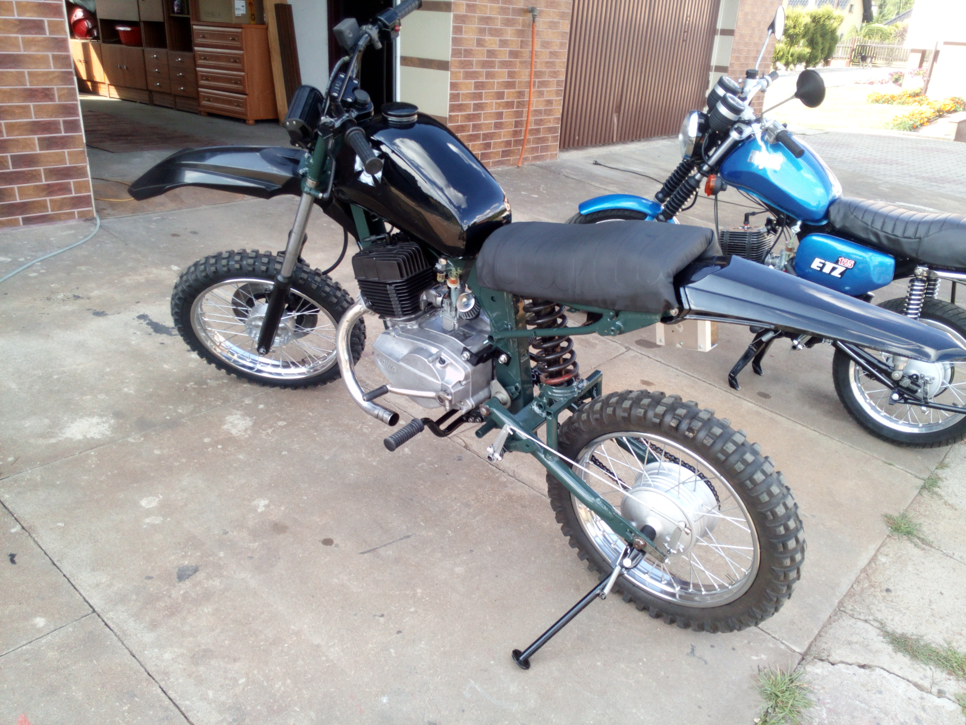

    No i po pewnym czasie kolejna MZ prawie gotowa. Nie jest to 301 ddr tylko 251. Właściwie jest to prawie to samo co 301 ddr jest to wersja eksportowa na Danię. Silnik jest ten sam co 301 tylko pojemność mniejsza. Te silniki nie mają ożebrowania od spodu jak klasyczne 251, 250. No i zegary są starego typu. Udało mi się to zrobić praktycznie w całości w org oprócz kierunkowskazów, pokrowca i śrubek. :). Jest to motorek z pompą oleju, gaźnikiem bing 84 - org, zapłon vape, ta wersja która była montowana razem z alternatorem. No i parę fotek. No i kolejny moplik w garażu. :)
    Montaż linki dozownika oleju w MZ ETZ 125 z 87r. - szukam zdjęcia kierownicy Montaż linki dozownika oleju w MZ ETZ 125 z 87r. - szukam zdjęcia kierownicy Montaż linki dozownika oleju w MZ ETZ 125 z 87r. - szukam zdjęcia kierownicy Montaż linki dozownika oleju w MZ ETZ 125 z 87r. - szukam zdjęcia kierownicy Montaż linki dozownika oleju w MZ ETZ 125 z 87r. - szukam zdjęcia kierownicy Montaż linki dozownika oleju w MZ ETZ 125 z 87r. - szukam zdjęcia kierownicy
    A teraz dłubię starą Jawkę 350. No i krosa stuningowałem. :):):):) A potem znowu coś.
