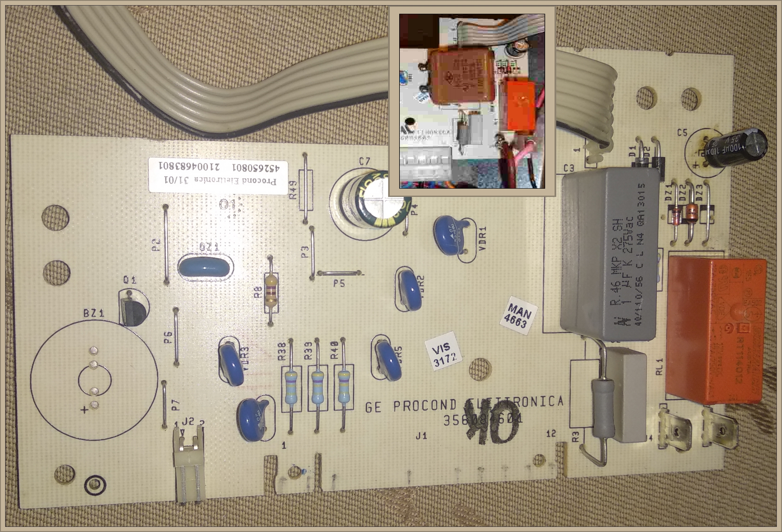

    Teraz to dopiero mam zagwozdke.
    Wylutowałem triaka, zmywarka działa, wlutowałem nowy triak i problem wrócił.
    Ustawiłem na szybki program, włącza się działa do momentu otwarcia klapki tabletki.
    Otwiera klapkę i przełącza się na inny program.
    Dołączam zdjęcie płyty.
    • Ariston LSI41 - Głupieje, przelewa wodę, nie grzeje. IMG_20190508_161636.jpg (5.24 MB) Musisz być zalogowany, aby pobrać ten załącznik.
  • #10 17950687
    alekt77
    Poziom 40  
    Posty: 3322
    Pomógł: 899
    Ocena: 1321
    Sprawdź jaką pojemność ma C3, powinno być ok. 1µF.
    Kondensatory elektrolityczne wlutowane poprawnie (polaryzacja)?
    Co to za "smarki" na punkcie lutowniczym kondensatora C5?

    #12 17950962
    alekt77
    Poziom 40  
    Posty: 3322
    Pomógł: 899
    Ocena: 1321
    Przepraszam za pomyłkę, chodziło mi o sprawdzenie C3 (1µF), a nie C2. Zwróć uwagę na prawidłowe podłączenie konektorów do płytki (przy przekaźniku), a kondensatory elektrolityczne wlutowane są dobrze. Jeśli nie masz możliwości pomiaru pojemności to zmierz w czasie pracy napięcia na kondensatorach elektrolitycznych, na mniejszym powinno być ok. 12V (przekaźnik jest na 12V?), a na większym ok. 5V (nie mniej niż 4,9V). Zobacz ten temat :arrow: Link.

    #14 17951055
    alekt77
    Poziom 40  
    Posty: 3322
    Pomógł: 899
    Ocena: 1321
    Co do wyglądu płytki, czy chodzi o ten brązowy kondensator? Jeśli tak to znaczy ze nie zrozumiałeś tekstu powyżej zdjęcia: "Po pierwsze historia zatacza dziwne kręgi - z radiostacji Układu Warszawskiego do zmywarki. Po drugie - mam chyba najbardziej audiofilską zmywarkę w mieście :) " Autor w miejsce kondensatora C3, który u niego miał 0,54µF wstawił kondensator 1µF jaki miał "pod ręką", a miał z radiostacji. Zmierzyłeś napięcia?

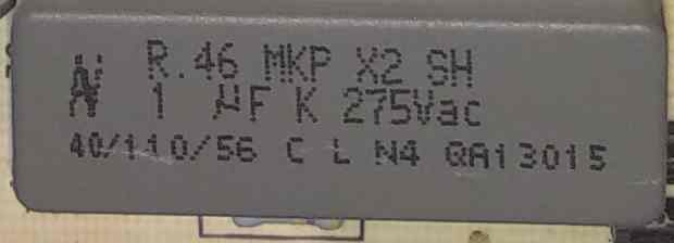

    Nie ma zmiłuj i zakupiłem nowy miernik.
    Faktycznie C3 był walnięty, miał zaledwie 0,3 µF.
    Czy te kondensatory mają polaryzację do wlutowania?
    Ani stary, ani nowy nie ma żadnych oznaczeń.
    #17 17952304
    alekt77
    Poziom 40  
    Posty: 3322
    Pomógł: 899
    Ocena: 1321
    Nie to są kondensatory przystosowane do pracy z prądem przemiennym. Jak będziesz kupował to pamiętaj że ma być typ MKP X2, 1 µF, na min. 275V AC.
    Jak go wymienisz to moduł zacznie działać :D
