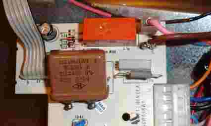

    Zmywarka włącza się zaczyna myć, jednak po paru minutach staje i miga skrajna prawa dioda. Jak otwieram drzwiczki to stoi woda. Wystarczy ponownie wybrać program i wypompuje wodę ale po paru minutach znowu sie zatrzyma i znowu będzie stała woda.
    Może ktoś wie co to za problem?
    Pzdr

    Sprawdzałem zmywarkę:
    1. Wody pod zmywarką brak.
    2. Grzałka nie ma przebicia do masy, ma między wyjściami ok 33ohm czyli jakieś 1500W- wygląda sensownie.
    3. Hydrostet wygląda z zewnątrz OK, po wyjęciu i lekkim dmuchnięciu w króciec słychać pyknięcie, czy można go jakoś sprawdzić elektrycznie?
    Jedną rzeczą co mi się rzuciła w oczy była woda w zbiorniku po lewej stronie u góry zmywarki - ten na zdjęciu. Jeszcze jedno - o dziwo zauwarzyłem totalny brak soli (niedawno dodawałem) - może to dlatego coś świruje?

    Hydrostat można sprawdzić elektrycznie omomierzem (w tej zmywarce wykorzystany jest styk zwierny- po dmuchnięciu w króciec spadek oporu do zera)
    Woda w tym zbiorniku (płaszczu wodnym) to normalka.
    Radzę sprawdzić pojemność kondensatorów na płytce modułu sterującego w części zasilacza. Przy zaniżonej ich pojemności program przerywa ze względu na zbyt duży spadek napięcia na układzie sterującym w momencie załączania poszczególnych triaków (cały urok zasilacza beztransformatorowego :-) )

    Hej,
    Dotarłem do kodów błędów i trybu serwisowego (takie same jak w LSI 61). Przeprowadziłem test manualny (szybki) - włączanie poszczególnych urządzeń przyciskiem program i test przeszedł pomyślnie. Wygląda na programator - może faktycznie wyschnięta elektrolity. Co do kodu błędu to miga lewa dioda czyli - program "Soak wash" 0001 - Not filling to correct level within 6 minutes. Choć znam dobrze angielski, to o co naprawdę chodzi i nie rozumiem? Może tak: nie napełniono do odpowiedniego poziomu w 6 minut? Chyba jednak sprawdzę programator. W tej sprawie był już post (identyczne objawy), podejrzenie padło na triak Z9A, ale chyba nikt nie mógł podać jaki zamiennik zastosować.
    Jutro sprawdzam kondensatory.

    Hej
    Co do kondensatorów to sprawdziłem odsprzęgające przy triakach (są OK) a 2 elki wymieniłem po prostu. Czy sprawdzać jeszcze te kostki MKP? Jeżeli chodzi o elektrozawory to je namierzę, ale ten filtr to proszę szanownych kolegów o podpowiedź. Zaraz podłączę krótki program i sprawdzę.
    Pzdr
    Edit:
    Klops.
    Wybrałem szybkie mycie, następuje otwarcie pojemnika z proszkiem kilkadziesiąt sekund i stop. nawet dioda zgasła i nic nie miga. Oczywiście po wyłączeniu i ponownym wybraniu programu znowu zaczyna.
    Pzdr
    #11 4165961
    plmetal
    Posty: 10
    Ocena: 9
    Radzę sprawdzić kondensatory MKP, szczególnie pojemność C3 - czy jest w granicach 1µF.

    Zmywarka Ariston LSI 41 - miga prawa dioda, woda nie odpompowuje się
    Bingo? Kondensator oryginalny ma tylko 0,54µF - chyba coś znajdę na zamianę.
    Edit:
    Po pierwsze historia zatacza dziwne kręgi - kondensator z radiostacji Układu Warszawskiego do zmywarki. Po drugie - mam chyba najbardziej audiofilską zmywarkę w mieście :) Po trzecie i chyba najważniejsze - wielkie dzięki wszystkim, a w szczególności - plmetal. Przeszedł cały program bez zakłóceń.
