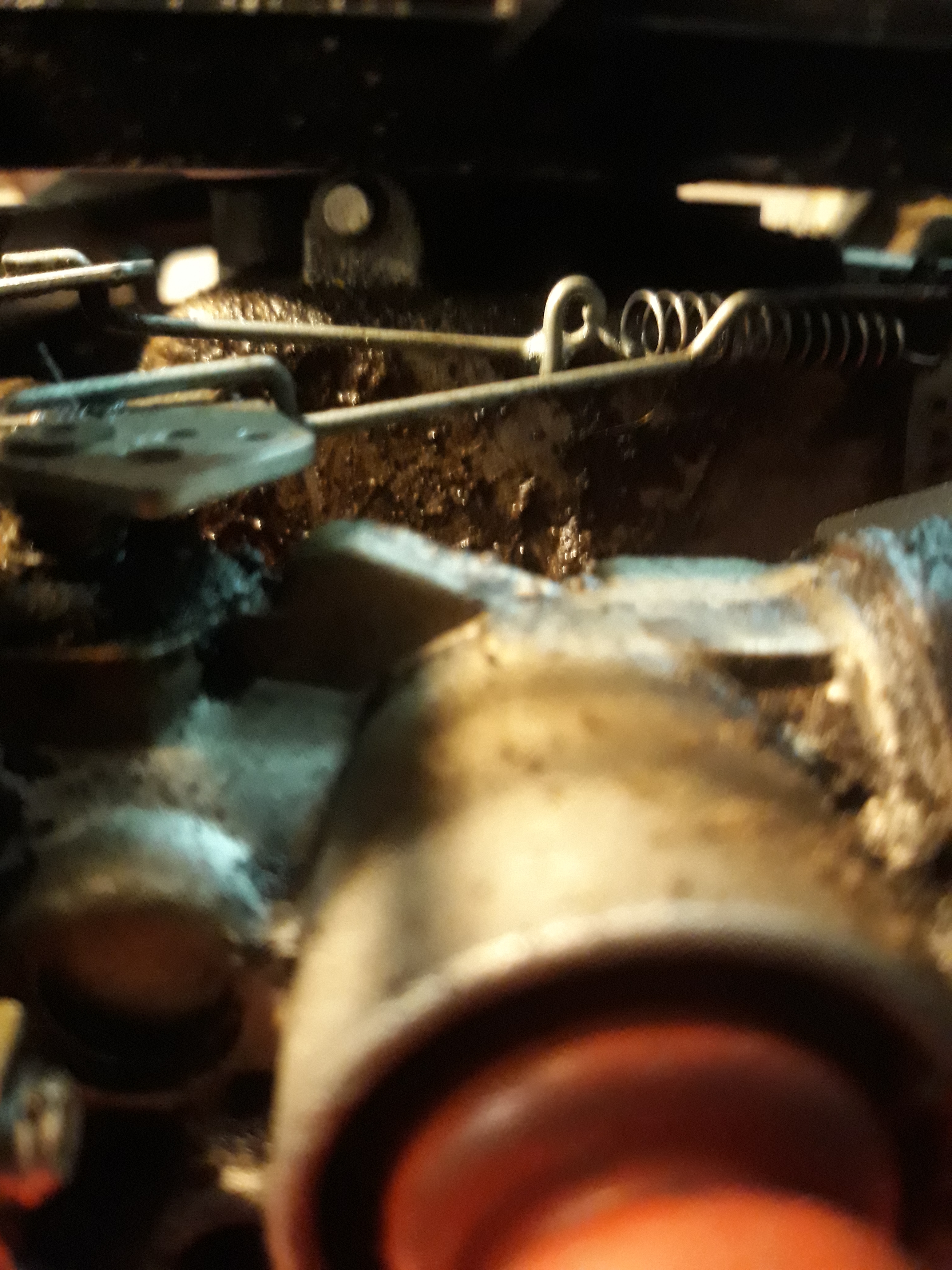

    mam problem i pytanie do doświadczonych użytkowników kosiarek spalinowych - czy opłaca się rozbierać silnik Tecumseh 3,5 HP, typ VAN 148 starej kosiarki marki MTD? (rok zakupu ok. 2002 - 2003) który pracował bezproblemowo do chwili obecnej ale teraz jakby tracił moc i pracuje nie tak równo jak kiedyś - czy lepiej kupic nową kosiarkę ?
    Szacuję sumaryczną ilość godzin pracy na max. 600 h - w 2012 kosiarka była serwisowana za ok. 250 PLN ale nie wiem co wtedy naprawdę zrobiono.
    Wymianę świecy czy czyszczenie? gaźnika moge ew. sam zrobic, ale rozbierania silnika już raczej nie, bo jego stanu i tak nie potrafię sam zdiagnozować, a przy składaniu mogą być potrzebne np. nowe uszczelki....
    Dziekuję za sugestie.

    Witam, sprawdź sprężynkę od regulatora obrotów może jest za luźna i silnik nie zwiększa mocy przy większym obciążeniu. Mam kosiarkę champion (włoska) z silnikiem Tecumseh 3,5 hp z 2006 roku i działa bezproblemowo myślę że te silniki są bardzo dobre ew regeneracja to wymiana pierścieni, tłoka, cylindra i głowicy. Cały zestaw 200 - 300 zł.

    Jest na wierzchu, naciąga dźwignię wychodzącą z silnika połączoną z przepustnicą gaźnika. Zrób zdjęcie silnika od strony gaźnika to powiem która dokładnie. Do zdemontowania ewentualnie osłona i filtr powietrza.

  • #6 17942283
    single_malt
    Posty: 52
    Ocena: 33
    Dzień dobry powtórnie ,
    zdemontowałem osłonę i filtr powietrza tak jak napisałeś .... i wszystko było tak brudne że nie wierzę by ktoś z serwisu tam kiedykolwiek zaglądał. Oczyścilem okolice z grubsza z brudu i zrobiłem dwie fotki. Czy to jest to oczym piszesz ?
    Myśle że brud blokował i sprężnkę i ruchy dźwigni. Obecnie wszystko jest ruchome, z mnimalnymi oporami - ale doczyszczę i nasmaruję. Przy okazji stwierdziłem, że w serwisie prawdopodobnie wymieniono oryginalną świecę Champion RJ17LM na podobną BriggsStrighton BS-SV która nie jest prawidłowym zamiennikiem (dla silnika Tecumseh Vantage 148).... bo jest za krótka.
    Teraz musze zmienić swiecę i wypróbować maszynkę.
