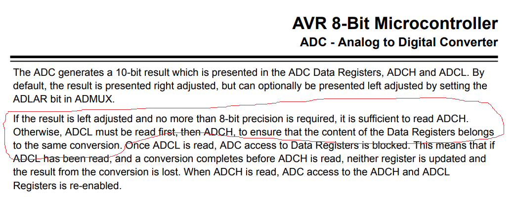

    Wcześniej w tym wątku:
    Skoro przeliczasz odczyt na procenty, to najprawdopodobniej wystarczyłaby Ci rozdzielczość 8-bitowa (zamiast 10-bitowej), czyli można z ADC odczytywać tylko najstarsze 8 bitów.
    Należy ustawić bit ADLAR (ADC Left Adjust Result) w rejestrze ADMUX i później odczytywać tylko rejestr ADCH (będzie zawierał najstarsze 8 bitów).
    Atmel napisał:
    Consequently, if the result is left adjusted and no more than 8-bit precision is required, it is sufficient to read ADCH.

    Andrzej__S napisał:
    LChucki napisał:
    AVR ma buforowanie zapisu/odczytu rejestrów 16-bit. Jak dobrze pamiętam, trzeba odczytać ADCL, to spowoduje zatrzaśnięcie danych, po tym odczytuje się ADCH. Fakt, ze AVR od dłuższego czasu nie zajmuję się ale jak pamiętam, taki mechanizm odczytu funkcjonuje nie tylko w timerach ale także w ADC>
    Jaki to ma związek z tym co napisałem? Ty piszesz o odczycie 16-bitowego rejestru, a ja o odczycie 8-bitowego.
    ADC ma rejestr 16-bit.
    Nie w przypadku ustawienia bitu ADLAR.
    Po to jest wyrównanie do lewej, by nie trzeba było odczytywać w odpowiedniej kolejności, bo ideą wyrównania do lewej jest z reguły odczyt tylko 8 najbardziej znaczących bitów, a te znajdą się w rejestrze ADCH:

    dondu napisał:
    Dokładniej nie w przypadku ADC. Buforowane są rejestry timerów 16-bit (TCNTx, ICRx). W dokumentacji nie znalazłem nic o buforowaniu rejestru ADC, które byłoby przydatne tylko w trybie FreeRun.
