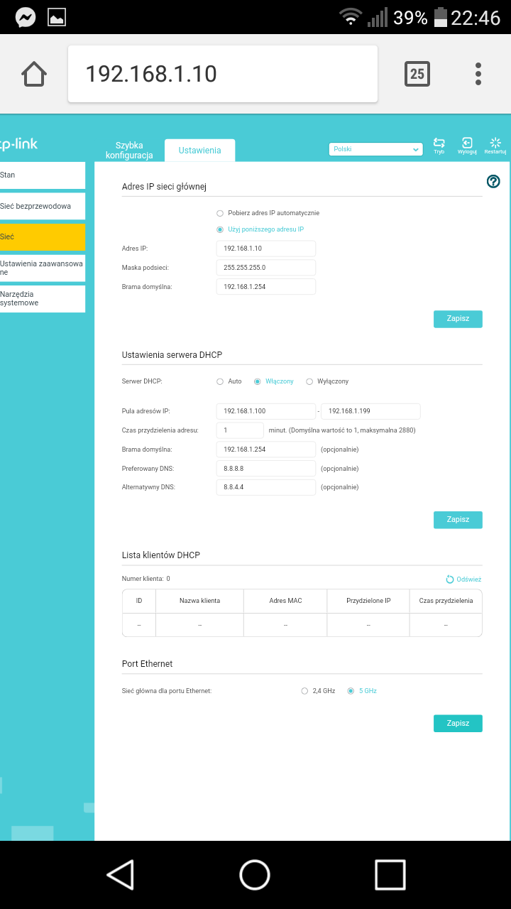

    Kupiłem wzmacniacz sygnału tp link re450 do routera netia spot.
    Po naciśnięciu przycisku wps na wzmacniaczu i wps na routerze łączy się z nim tylko na 2.4 ghz
    Ale internetu brak. Wchodzilem na strone wzmacniacza http://192.168.1.10 i tam wpisywałem hasło routera itp ale nadal nic. Niby połączone ale nie działa.
    Również wychodziłem na strone routera Netii http://192.168.1.254 i tam wyswietla że router jest połączony ze wzmacniaczem ale internet nie działa na nim.
    Jestem laikiem w temacie, także proszę o pomoc, z góry dziękuję.

    Zmieniłem ustawienia w wzmacniaczu jak w jednym temacie tu pisali. Poniżej załączam zdjęcia.
    Przed i po. Na razie działa, zobaczymy jak długo :)
