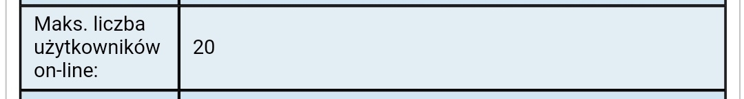

    A jakie to będą modele kamer?
    Kamery IP 2Mpx DH-IPC-HFW1230S-0280B
    oraz
    Kamery IP 4Mpx DH-IPC-HFW1431S-0280B
    Tylko boję się właśnie o ten strumień kamery czy "wydoli", bo switch oczywiście będzie Gigabitowy
    #9 17953873
    dawidedziu
    specjalista-kamery przemysłowe
    Posty: 3006
    Pomógł: 500
    Ocena: 642
    Oba modele mają w specyfikacji obsługę do 20 użytkowników.

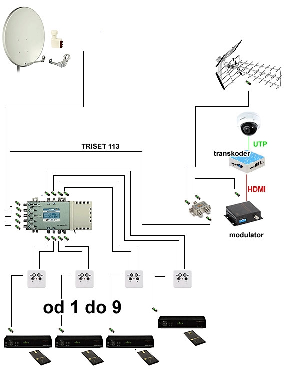

  • #16 17958414
    Krzysiek_S7
    Poziom 7  
    Posty: 41
    Pomógł: 2
    Ocena: 18
    Jeśli tylko jest lokalna sieć TV w budynku i masz możliwość wpiąć się do miltiswitcha.
    Tak, multiswitch ma być i naziemna także, dlatego planuje coś tego typu:
    Jak podłączyć obraz z kamery IP na 9 TV w firmie? Rejestrator vs Transkoder
    Orientujecie się może czy będą potrzebne jakieś wzmacniacze przy takim połączeniu i takiej ilości TV ?
    (Wydzieliłem tutaj tylko tą część z jedną kamerką i TV)

    Krzysiek_S7 napisał:
    czemu podwójne?
    Kamera kompresuje stratnie wideo do H.264/H.265. Transkoder rozpakowuje to do nieskompresowanego HDMI. Modulator kompresuje ponownie do stratnego H.264. Telewizor rozpakowuje sygnał do nieskompresowanego wideo przed wyświetleniem.
    Podobnie jakby obrazek w bmp konwertować na jpg, z powrotem na bmp i ponownie na jpg.
    A stosowałeś już taki modulator, faktycznie strata jakości jest "odczuwalna"?
    Jak ktoś wie, co szukać w obrazie (zwłaszcza zniekształcenia i rozmycia drobnych elementów obrazu), to zauważy.
    Większość osób, nie mając porównania z oryginałem, nie zwróci uwagi na pogorszenie.
    Z modulatora wychodzi sygnał o poziomie 100dBµV.
    Na wejście TV musi dotrzeć minimalnie 48dBµV, maksymalnie 74dBµV.
    Możesz więc mieć maksymalne tłumienie 52dB bez konieczności stosowania wzmacniacza.
    Musisz posumować tłumienia wszystkich elementów toru: sumator antena-modulator, kabel do multiswitcha, multiswitch (tłumienie lub wzmocnienie), kabel do gniazda RTV, gniazdo RTV, dodatkowe rozgałęźniki jeśli będą.
    Minimalne tłumienie instalacji musi wynosić co najmniej 26dB. Jeśli z sumowania wyjdzie Ci mniej, to trzeba wkręcić dodatkowy tłumika zaraz za modulatorem.
    To taka najprostsza metoda regulacji. Jakbyś miał miernik, to sprawdzasz poziomy i regulujesz też sygnał z anteny naziemnej.
  • #19 17960111
    Krzysiek_S7
    Poziom 7  
    Posty: 41
    Pomógł: 2
    Ocena: 18
    o to mi chodziło! dzięki Gkwiatkowski. I dzięki Wszystkim za pomoc!
