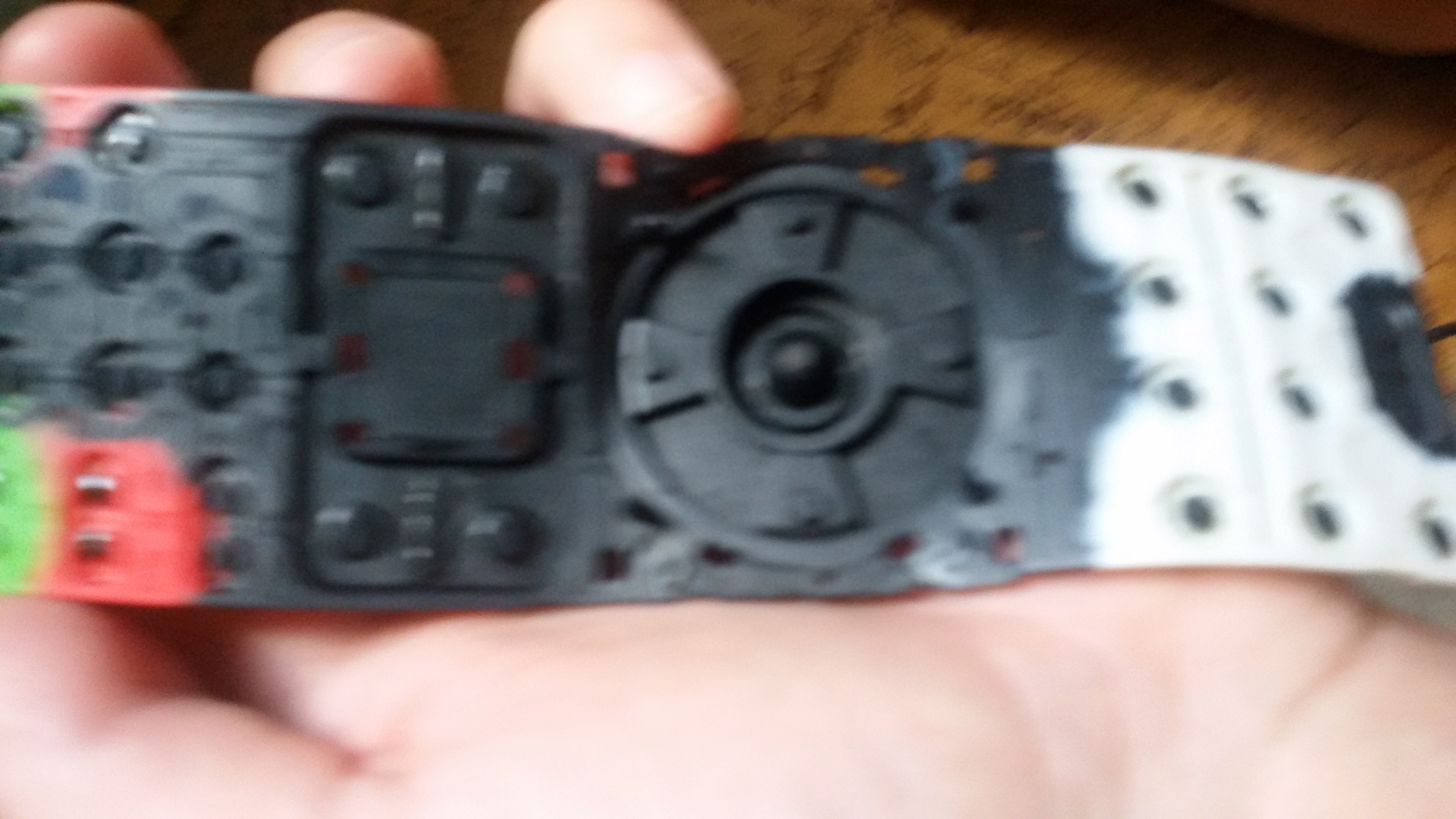

    Jak go złożyć? Czy gumki potarte ostrą ściereczką będą lepsze czy tylko ludwikiem umyć? Jeśli nie to jak nie utnę 1 mm przed nałożeniem nowych to wszystko się samo kliknie czy tylko będą od razu czułe ale same się nie klikną?
    • Jak złożyć pilota Silvercrest i czy czyszczenie gumek poprawi działanie? 20190511_115725.jpg (891.84 KB) Musisz być zalogowany, aby pobrać ten załącznik.
    • Jak złożyć pilota Silvercrest i czy czyszczenie gumek poprawi działanie? 20190511_115817.jpg (1.16 MB) Musisz być zalogowany, aby pobrać ten załącznik.

    Ani Ludwikiem a bron ludzi od złego ostra ściereczka która zedrze warstwę węgla. Alkochol izopropylowy.

    Mowie o scieraniu czesci gumowej a nie plytki krzemowej czy fumki też izo?
    Już wymylem gumowe przyciski ludwikiem i potarlem sciereczką. A co myślicie by je teraz przewtrzeć sadzą ze spalonych zapalek?

    A zdjecie nr 1 czy nr 2 przedstawia dobre ułożenie pod szkło?

    Nie zwierające gumki wytnij i naklej nowe, po co to się zastanawiać, będą zwierać od razu, czy nie. Wszystkie może niekoniecznie, nieużywane zapewne dobrze działają.
    Popatrz też na punkty styków gumek, czy się nie wytarły ścieżki, może i tu trzeba by je poprawić.
    Właściwie po co rozbierałeś ?? wyświetlacz ? Nie działa on, czy przyciski ? Rozpadło się ?
    Nie wiem, ale masz w sumie dwie możliwości złożenia, wycięcia po coś są, źle złożysz, poprawisz, a może nie będzie wielkiej różnicy i/lub się spodoba ?

    Gęsią skórką do przeźroczustego szkła czy gładką stroną ten szklany prostokąt? A ten biały pasek z gumką to gumka od strony krzemu czy od strony szkla wyświetlacza?
    Klej do gumek jest wielorazowy po otwarciu?
    Do wymiany gumek to jest taki zestaw 100 sztuk+klej (silikon czysty),noz (ostrze do nozy wysuwanych). wszystkie gumki usuwasz je wycinajac na jednej wysokosci podnoszacz z zaglebienia rowno.Do klejenia ,nanoszenia silikonu uzywasz np.wykalaczki nanoszac klej na poprzednia usunieta gumke .Do umieszczenia nowej gumki uzywasz np.igly , szpilki. Wyswietlacz przemywasz izopropanolem, biale podklady foliowe takze, i ukladasz w tej samej kolejnosci jak przed rozebraniem tworzac powierzchnie odbicia dla lepszego kontrastu wyswietlacza i jego czytelnosci. Gumka kontaktowa wyswietlacza (zebra -elastomer )przecierasz izopropanolem.Ukladasz wszystkie elementy w okienku pilota.

    Zwróć uwagę po podklejeniu gumek złożenie pilota można kontynuować po 12 godz od klejenia ze względu na uzyskanie właściwej wytrzymałości klejonej spoiny.
    Po dokonaniu czynności klejenia tubkę z klejem po zamknięciu nakrętką można używać wielokrotnie.
