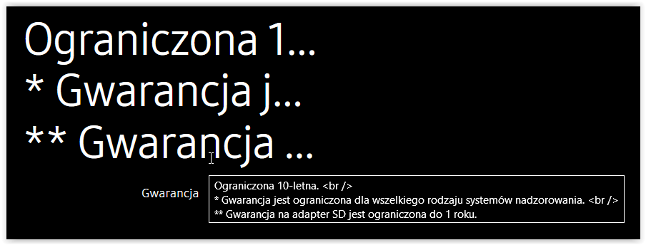

    Zwykła czy "EVO Plus" :?:
    Patrz i czytaj o uprawnieniach gwarancyjnych:
