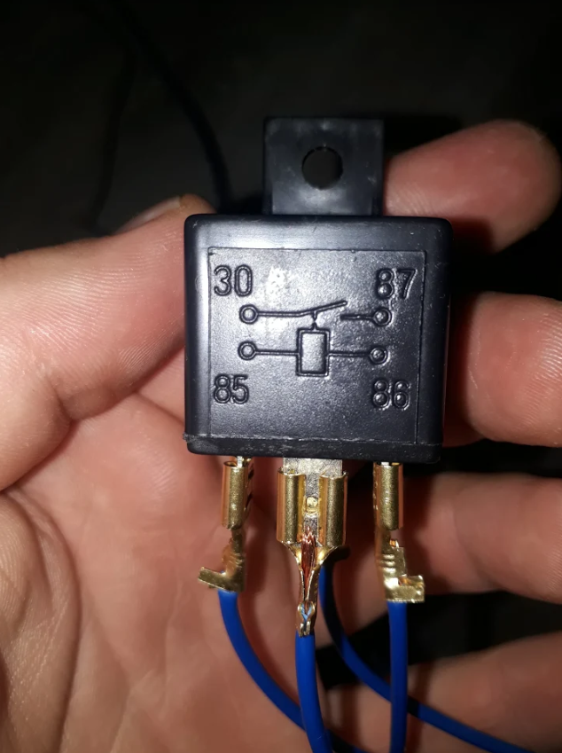

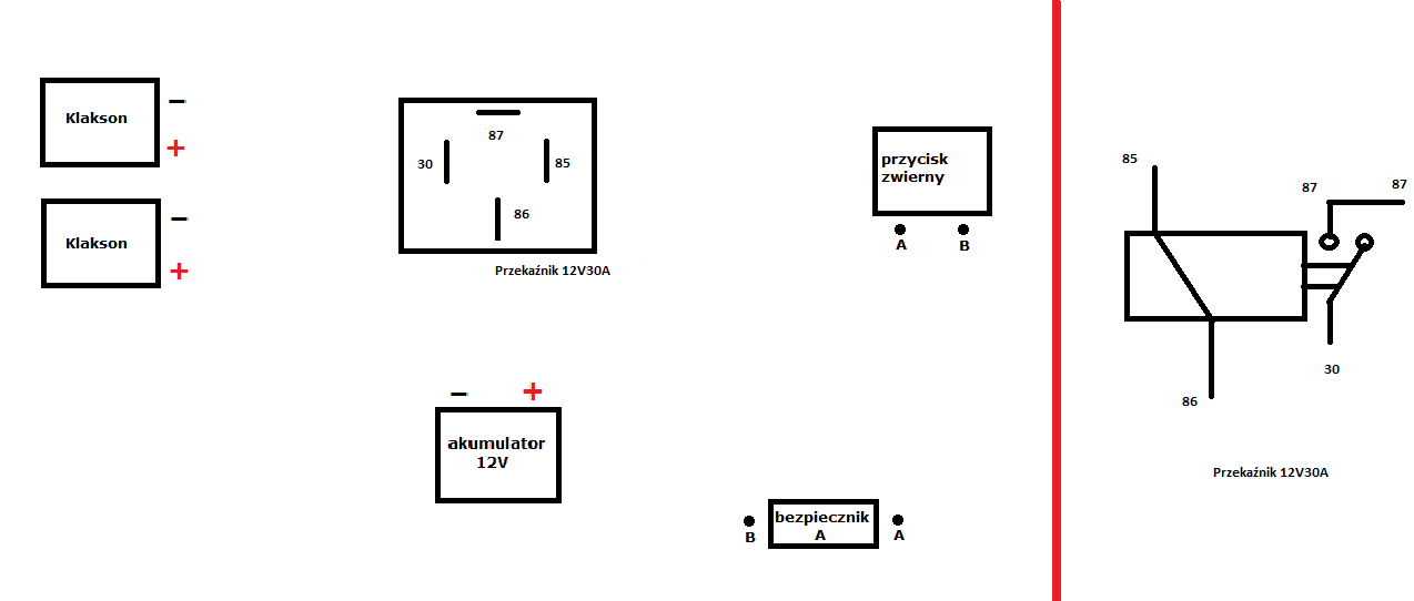

    Jak podłączyć na nowo klakson? Szybki schemacik. Ja nie ogarniam przekaźnika albo jest wadliwy. Próbowałem podłączyć bez rezultatu więc albo ja coś źle łączę albo po prostu muszę kupić nowy przekaźnik :/

    Podajesz napięcie na styki 85 i 86 i przekaźnik ma zadziałać - mają się zewrzeć styki 87 z 30.

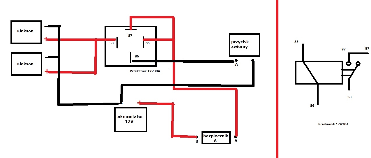

    Źle podłączony klakson - podłącz 87 z 85 to + akumulatora.
    Z 30 pójdź do + klaksonu, minus klaksonu daj na - akumulatora. Przycisk podłącz do 86 i do - akumulatora.
    Oczywiście po drodze w + włącz bezpiecznik.

    Tak zrobiłem. Przy podłączeniu 86 do - przy włączaniu przycisku szybko cyka tylko przekaźnik.

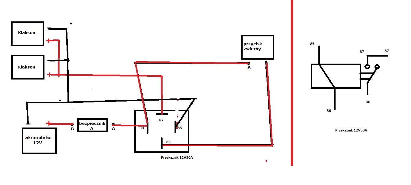

    Podłącz to tak - powinno zadziałać.

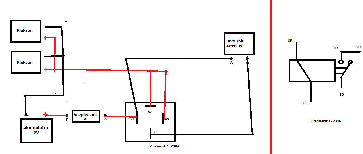

    Tak podłączyłem.
    Jak prawidłowo podłączyć klakson z przekaźnikiem? Schemat potrzebny
    Artur k. napisał:
    Na pewno nie tak podłączyłeś jak napisałem.

    Przy tym nie ,, cyka '' nawet przekaźnik.

    To by oznaczało, że przekaźnik ma inne układ wyprowadzeń niż tutaj zamieściłeś.

    Są numery przy konektorach? Jeśli tak, to łącz "po numerach". Najpierw podłącz samą cewkę do akumulatora (85 do plusa, 86 do masy) i sprawdź, czy klapie.

    Na zdjęciu widać same niebieski kabelki - czy aby na pewno wszytko podłączasz prawidłowo?
    Sprawdź sam przekaźnik podłączając do akumulatora i sprawdź przejście na stykach 30 i 87.

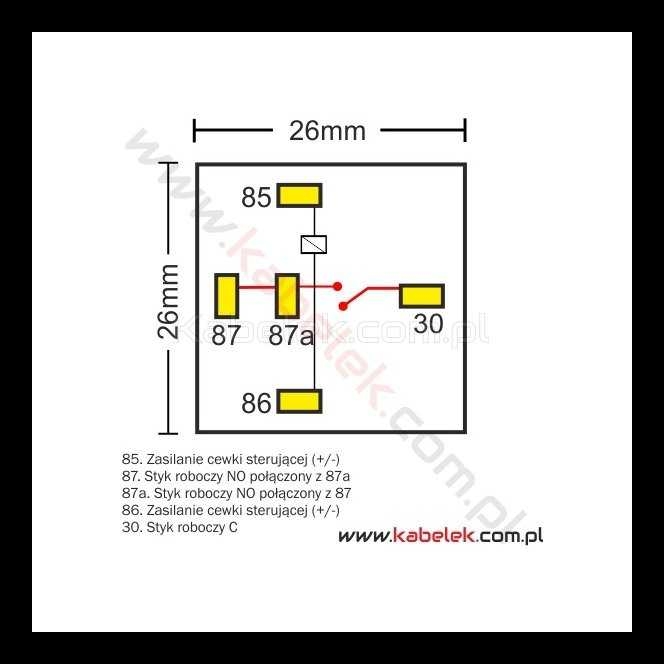

    To ewidentnie świadczy o tym, że układ wyprowadzeń jest inny niż zamieszczono na obudowie tegoż przekaźnika.
    Tyle, że mając omomierz można w minutę ustalić po pierwsze jak to powinno być, a po drugie czy przekaźnik jest sprawny.

    Patrząc na pierwszy rysunek pomylone są numery wyprowadzeń. Powinny wyglądać tak: Jak prawidłowo podłączyć klakson z przekaźnikiem? Schemat potrzebny
