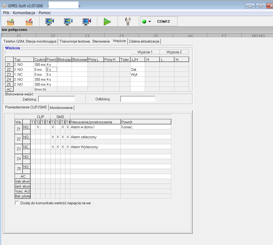

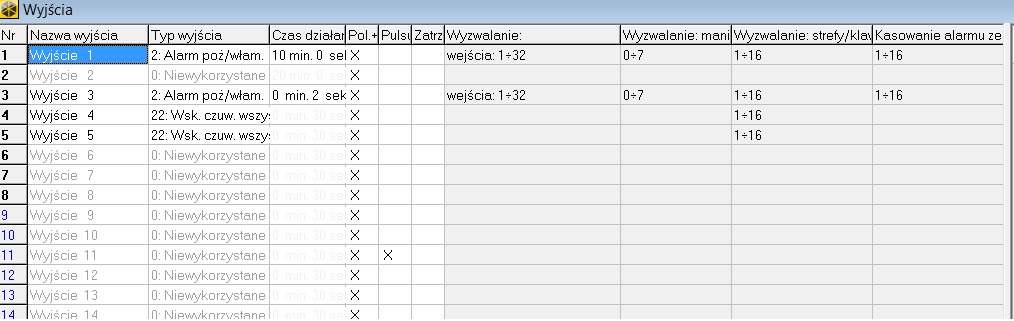

Witam Kolegów !
Mam mały problem z GPRS-T2
Mianowicie , mam go podłączonego tak żebym zarówno mógł sterować integrą (zał/wył czuwanie ) jak i odbieram info o alarmie.
Z1 - alarm
Z2 , Z3 - Info o czuwaniu
i oczywiście z wyjścia na integrę do zał/wył czuwania .
Wszystko działa jak powinno tzn mogę uzbroić ,rozbroić z telefonu , dostaję powiadomienie o alarmie (jeśli takowy byłby).
I jedyne czego nie dostaję to informacji że alarm załączony lub wyłączony . Mam zaznaczone to , aby wysyłał a on nic. Zdjęcie niżej konfiguracji. Z góry dziękuję za pomoc.
