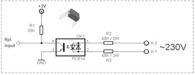

    W takim razie czy taki układ:
    Jak zmierzyć częstotliwość 230VAC z Arduino przez detekcję zero?
    Będzie mi dobrze działał dla napięcia 100V AC jak dla napięcia 230V AC ? Chodzi o to że napięcie zmienia mi się od 100VAC do 230VAC.
    #5 17975210

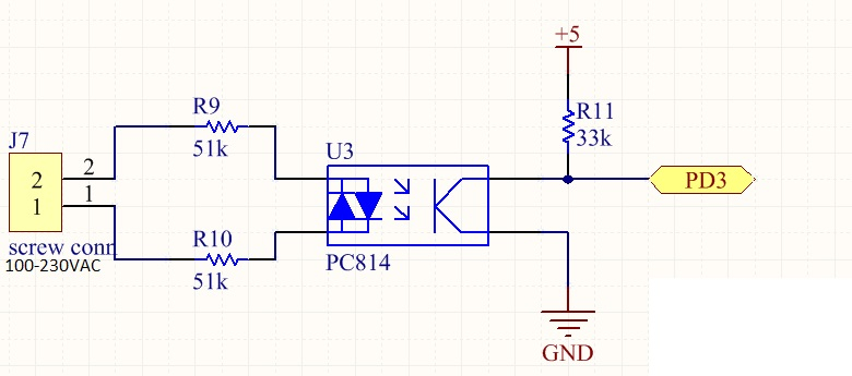

    Czyli taki układ jak poniżej powinien być, a reszta to już tylko program.
    W powyższym układzie 100 imp/s to 50 Hz ?

    Pomiar częstotliwości za pomocą PC814 jest optymalny dla mojej aplikacji .
