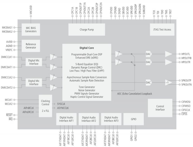

W module znajdziemy dodatkowo inteligentny moduł kodera Cirrus Logic CS47L24 z dwurdzeniowym procesorem DSP i koncentratorem audio o wydajności 300 MIPS. Potrójny DAC, zintegrowany w tym układzie, oferuje zakres dynamiki 115 dB, częstotliwość próbkowania od 8 kHZ do 192 kHz i przetwarzanie Enhanced DRE (eDRE) dla stosunku sygnału do szumu (SNR) o wartości aż 121 dB.
CS47L24 wykorzystuje podwójny cyfrowy mikrofon MEMS EMB-2238; układ posiada wbudowany algorytm tłumienia szumów dla wielu mikrofonów oraz eliminacji echa akustycznego (AEC). 40-pinowe złącze rozszerzeń zapewnia wielokierunkowe, przestrzenne 8-kanałowe cyfrowe wejścia audio dla macierzy mikrofonu w standardzie DMIC (SAI5).
Dodatkowo komputer ten wyposażony jest w takie opcje audio jak wzmacniacz klasy D o mocy 2 W, 8-kanałowy cyfrowy interfejs wejściowy i wyjściowy (SAI1) oraz interfejsy audio typu SPDIF i QSPI.
