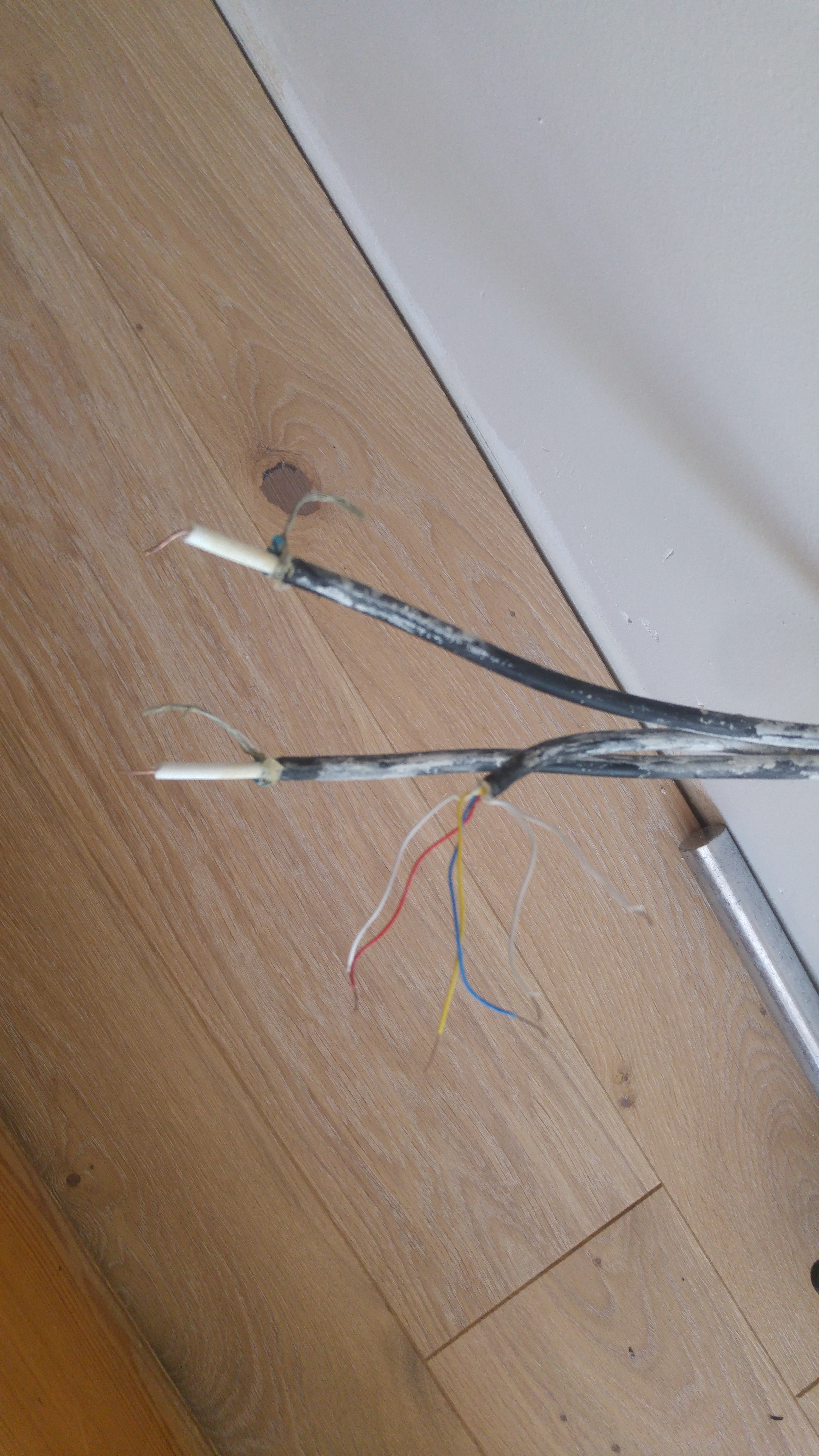

    Mam problem jak podłączyć gniazdo do puszki, w którym znajdują się 3 kable: 2 x centryczny (w schemacie od elektryka 2 x TV) oraz
    1 x skrętka (w schemacie od elektryka 1 x tel.). Mam dwa pytania:
    1. Jak zarobić drugi ww. rodzaj kabla skrętkę (zdjęcie). Przewertowałem internet, ale natrafiałem na inne oznaczenia poszczególnych żył.
    U mnie występują: 3x biały, 1 czerwony, 1 niebieski, 1 żółty.
    2. Jakie gniazdo kupić do takiej puszki?
    Jeśli źle nazwałem te kable, to wybaczcie, słabo się znam...
    Proszę pomoc i z góry za nią dziękuję
    https://obrazki.elektroda.pl/8687892100_1558785230.jpg

    Potocznie skrętka nazywa się kabel lan. 2x4 dlatego nie odpowiada to co znalazłeś twojemu kablowi bo to tez skrętka tyle ze telefoniczna i z reguły są tam wykorzystane dwie żyły.
    Pozostałe dwa kable to 2x tv czy tv+sat? To wazne. Czy to gniazdo końcowe tv+sat czy np przelotowe tv i stad dwa kable tv przyjście i odejście do następnego. Z reguły stosuje się osobne gniazda tv tv-sat to jedno a drugie to telefon.

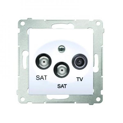

    Podeślecie jakieś grafiki przykładowego gniazda? Jak szukałem to było tylko R TV SAT - 3 takie centryczne chyba, albo jedno TV z jednym Tel.

    https://www.dipol.com.pl/gniazdo_koncowe_signal_rtv-sat_-_rj-45_-_rj-11_R694043.htm

    No to miałeś partacza projektanta a drugiego partacza elektryka, że w tych czasach nie poprowadzili przewodu UTP do salonu. Nie rozumiem z resztą jakim trzeba być ignorantem (elektryk), aby nie zrobić instalacji teleinformatycznej w nowo budowanym domu.
    Jak instalacja jest w rurce, to wymień ten YTKSY na UTP jeszcze przed montażem osprzętu. Choć jeżeli ten przewód biegnie bezpośrednio od przyłącza, to i tak wymiana nie ma sensu.
    Kolejna sprawa, to kwestia przewodów koncentrycznych. Powinno być w ten sposób, że obydwa przewody są przewodami satelitarnymi (nowoczesne dekodery mają dwa tunery, dzięki czemu działa prawidłowo nagrywanie i jednoczesne ogladanie innego kanału). Telewizję naziemną zaś wysyła się sumując sygnał na multiswitchu na strychu. Wtedy montujesz gniazdo SAT+SAT+RTV.
    Kabel Telefoniczny jak zarobić gniazdo do puszki 2x TV 1x Tel.
    Choć znowu niewiadomo, czy elektryk czegoś nie zawalił.
    Przewód telefoniczny zakończ pojedynczym gniazdem RJ11 lub RJ45.

    Czy takie gniazdo i takie podłączenie jak w filmie z linka poniżej będzie OK?
    https://www.youtube.com/watch?v=MPCXwkgwz3M

    Gniazdo ok.
    Podłączenie ok tylko jak widzisz to gniazdko jest na jeden wspólny przewód antenowy więc podłącz jeden a jeden zostaw. Ty nie masz skrętki więc podłączasz telefon cztery żyły.
