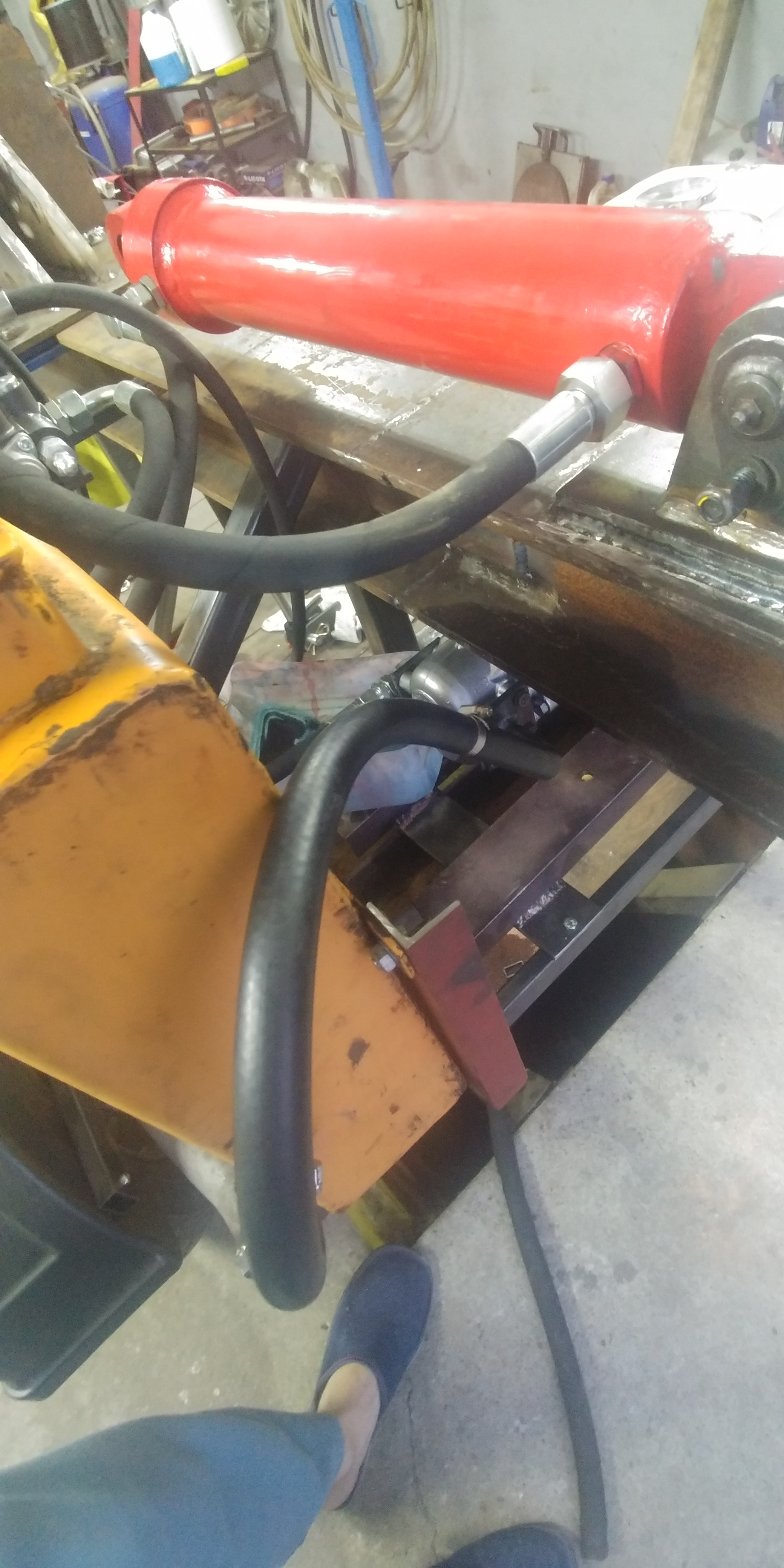

    Siłownik fi 50 (tłoczysko) wysuw 40 cm. Silnik spalinowy 15 KM. Pompa MTZ 32 połączona bezpośrednio z silnikiem. Rozdzielacz 40 l. Po uruchomieniu rozdzielacza silnik staje. Pomóżcie 😒

    W tym rozwiązaniu na pewno rozdzielacz za mały. Jakie obroty ma ten silnik? Podejrzewam, że w granicach 3k a w takim razie braknie mu mocy do napędu tej pompy w pełnym obciążeniu.
    Na zdjęciach nie widać co jak z czym połączone (węże, głównie zasilanie z pompy i przelew na rozdzielaczu). Możesz popuścić zawór przeciążeniowy w rozdzielaczu i obserwować co się dzieje, bo ogólnie nie powinno dławic silnika samo zasterowanie rozdzielaczem bez obciążenia. Wydaje się, że jednak coś źle podłączyłeś.
    Moim skromnym zdaniem ta łuparka będzie chodzić za szybko i napęd tej pompy zrobiłbym przez przekładnię 1:2.

    Ważne jest czy nie pomyliłeś podłączeń pompy i przelewu na rozdzielaczu. Na nim jest to oznaczone - powinno być P (Pump)-zasilanie z pompy i T (tank)-przelew, podłączenie siłowników bez znaczenia, bo to tylko kierunek pracy.
    No i jak pisałem - przy tej pompie (chyba jednak NSZ-32, a nie Mtz-32) i tych obrotach ten rozdzielacz jest za mały, a na niskich obrotach silnik nie ma mocy.

    Obroty czy niskie czy wysokie ten sam objaw. Podłączenie pompa a rozdzielacz jest tak jak pisałeś. W sklepie też twierdzili że jest prawa. Jak miałem założoną 50 to wcale nie drgał siłownik. Teraz jak otwieram rozdzielacz ze szwajcarską precyzją to wysuwa się powoli bo jak chcę szybciej to silnik staje. Nie wiem czy pompa jeszcze za duża czy rozdzielacz lipa. Wspomnę że 50 pracowała z silnikiem 7.5 KW i dawała radę.

    Jak pisałem wcześniej silnik 15 KM 3800 obr/min max. Siłownik wysuw 40 cm śr tłoczyska 50mm śr siłownika 95mm. Pompa założona bezpośrednio na silniku. Nacisk dobrze by było ok 10 ton

    Prze de wszystkim musisz się zastanowić co chcesz wymienić czy silnik na większy, czy rozdzielacz czy może pompę choć jak dla mnie wszystko jest źle dobrane.
    Na twoim miejscu przy tych komponentach jedyne rozsądne rozwiązanie jakie widzę to wymiana pompy z NSZ32 na NSZ16(max) lecz musisz się liczyć z tym, że siłownik będzie się wysuwał tak wolno, że szybciej ten pieniek sziekierą rozłupiesz. Ewentualnie pompa od c330 (model PZ18AT) która ma około 16cm3/obr.
    Jeśli chcesz aby to działało ci szybko i miało spory nacisk to potrzebujesz pompę NSZ32, tą co masz, rozdzielacz 80l/min (minimum) oraz silnika o mocy minimum 7,5kW a także większy przekrój przewodów hydraulicznych.

    Czyli 11kW przy max obrotach silnika(czyli około 4000tys) gdzie pompa hydrauliczna do prawidłowej pracy potrzebuje max 2500obr - powyżej tych obrotów pompa przestaje działać wydajnie.

    Co prawda chcę podłączyć pompę nsz10. Jak dobrze wyliczam przy 2500 obrotów da mi około 25-30 l/min. Tłok ma pojemność ok 3 l. Czyli powinien się wysuwać jakieś 10 sekund. Czy się mylę

    Przy 10t, jak chcesz, nacisku nie da rady. Poza tym jego moc przy 2500rpm (wymagane dla pompy) będzie mniejsza niż znamionowa którą podałeś.
    Najmniej przeróbek masz zmieniając samą pompę na NSZ-10. Wtedy zostawiasz całą resztę, tzn rozdzielacz, węże. Czas wysuwu siłownika jest akceptowalny.

    Cóż nowa pompa założona siłowniki ładnie pracują bez zmiany pracy silnika i na tym koniec. Przy próbie łupania klocka 35 cm długość średnica 15 cm silnik nie daje rady. Co jeszcze jest źle 😞

    Pobawiłem się zaworem wykręciłem go półtora obrotu i silnik nie gaśnie ale jest mniej siły myślę że wymienię rozdzielacz na 80 l i będzie ok

    Za mały silnik do tej pompy NSZ 32 jeśli mowa o połączeniu 1:1. Dać max. 16 cm3/obr lub przełożenie 1:2. Z pompą 10cm3 taki silnik to już bez problemu na 1:1 musi chodzić. Chyba że coś skopane jest.
    Druga sprawa to siła nacisku która zależy od średnicy tłoka siłownika i ciśnienia. Przy tym siłowniku o fi zewn. 95mm (średnica tłoka pewnie ok 80mm) i ciśnieniu max. powiedzmy że max. 200 bar uzyskasz gdzieś około 10 ton. Na bardziej oporne pniaczki będzie mało. Miałem 15t i niekiedy trzeba było nadcinać.

    Kolego, weź się ogarnij. Wcześniej podałeś 50mm jako średnicę tłoczyska, teraz piszesz że to średnica tłoka. Na 50mm tłoku nie osiągniesz 10t nacisku.
    Już sam nie wiem, co tam wymodziłeś i co ci nie działa, bo trudno nadążyć.
    Nie wymieniaj rozdzielacza na większy, bo do tej pompy on wystarcza. Szkoda twoich pieniędzy. Jeśli brakuje siły, to pozostaje wymienić siłownik na większy i pogodzić się z wolniejszym działaniem.

    Nie kombinuj ten silnik nie da rady. Nic nie pomoże większy rozdzielacz.
    Dostałeś już tyle odpowiedzi , a zdaje się że dalej kompletnie nie rozumiesz o co tu chodzi.
    Pompa 32 przy obrotach 1900 będzie miała ok. 60l/min. Taka wydajność i ciśnienie powiedzmy 180 bar potrzebuje co najmniej 26 KM .
    Twój silnik przy tych obrotach będzie rozwijał jedynie w okolicach 7 KM. W tych silnikach przy pracy nie ma co schodzić poniżej 2tys obr. Ja ustawiam w okolicach 2-2,5 tys. Gdzieś przy 2500 obr osiągają max. moment. Co nie oznacza że silnik wtedy osiągnie 15KM, bo ta moc jest osiągana przy maksymalnych obrotach 3600.
