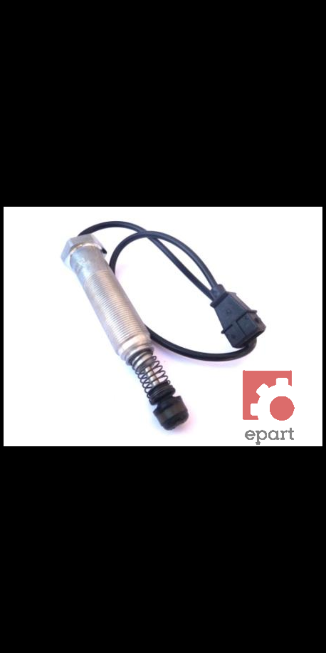

    Witam. Potrzebuję pomocy od kogoś doświadczonego zapewne na proste pytania na które nie znam odpowiedzi, a potrzebuje tego do hobbystycznego projektu. A więc:
    1. Na jakiej zasadzie działa czujnik położenia EHR ?Posiadam on 3 piny na których oporność nie zmienia bez względu na to w jakiej jest pozycji Na jakiej zasadzie działa czujnik położenia EHR?
    2. W jaki sposób taki czujnik mogę podłączyć pod Arduino, żeby móc odczytywać położenie ? Z Tego co wyczytałem ma być on zasilany napieciem ok 7V ale nie wiem na który pin ma być ono podane.
    3. Jaki inny czujnik położenia mogę zastosować do współpracy z Arduino? Potrzebuję odczyt położenia wychylenia ramion ok 70 stopni.
    4.Czy rozwiązanie ze zwykłym potencjometrem, ale podłączonym przewodami o długości dwóch metrów od Arduino "zda egzamin'??
    O to musisz się producenta zapytać. Dlaczego rezystancja ma się zmieniać? Równie dobrze wyjście może być napięciowe, PWM, lub o zmiennej F. Enkodery liniowe też się spotyka.
    Kupujesz czujnik o nieznanych parametrach i sposobie podłączenia?
    Najlepszy byłby enkoder, najprostrzy w podłączeniu potencjometr.
    Długość przewodów ma marginalne znaczenie. Bardziej mechaniczne zużywanie potencjometru i warunki w jakich pracuje, będą miały wpływ na pracę.

    Właśnie w tym problem, że nie kupiłem tylko po prostu, mam taki i myślałem, że można by było go w końcu zastosować, tym bardziej że rozmiarowo najbardziej pasuje. Dzięki za odpowiedź
