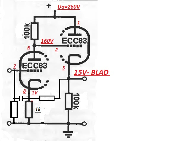

    Lewa trioda - wzmacniacz napięcia - anodowy prąd = 260V - 160V = 100/100k = 1mA. Prawy trioda - katodowy wtornik . Dla jego prawidłowego funkcjonowania napięcie na jego katodzie musi przekraczać napięcie siatki kilka V, a to oznacza przekraczać 160V .Mierzyj napięcie na elektrodach lampy niewcześniej jak przez 5-10 min. po włączeniu wzmacniacza. Żadnego napięcia 9V bezpośrednio po uruchomieniu na nóżce 3 lampy nie może być, napięcie na niej pojawi się tylko przez kilka sekund po włączeniu i po rozgrzewaniu katody. Czy nieprawidłowo mierzysz czy masz problemy z lampą, jej podstawka lub z elementami schematu. Marshall Valvestate 8080 - Wzmacniacz gra cicho na kanale przesterowanym.

    Po około 15 minutach od uruchomienia:
    1 – 252 V
    2 – 157 V
    3 – około 20 V (odczekałem kolejne 10 minut i napięcie wynosiło już około 21,5 V)
    4 – 0 V
    5 – 0 V
    6 – 157 V
    7 – 0 V
    8 – 0,91 V
    9 – 0 V
    #16 17992120

    Nie zauważyłem tego wcześniej ale jeśli na nóżce 3 jest ok.20V to jedna połówka lampy z jakichś powodów nie działa poprawnie. Ponieważ opornik katodowy przyłączony do nóżki 3 mierzy się omomierzem prawidłowo a na anodzie i siatce napięcia są właściwe, wskazuje to na uszkodzoną lampę.
    Tych operacji z wpisu 13 na razie nie rób ponieważ prawdopodobnie nie będą potrzebne.
    Wyjmij lampę i sprawdź jak działa kanał przesterowany bez niej.

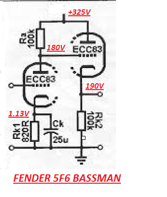

    Kolego, fideleq! W pierwszej kolejności należy usunąć przyczynę obniżenia napięcia na katodzie do 20V. Takich przyczyn może być 2 - 1) Siatka lampy ( nóżka 2 ) nie ma kontaktu z odpowiednim gniazdem podstawki . Dla sprawdzenia tej hipotezy wystarczy wymierzyć napięcie bezpośrednio na nóżce 2 lampy. Dla tego wstaw lampę nie do końca, a tak, żeby była możliwość wymiaru na nóżce. 2) Zworka, która łączy siatkę z nóżką wewnątrz lampy oberwana. W tej sytuacji tylko zamiana lampy. 3 możliwą przyczynę - pełną strata emisji katody, na mój pogląd, można odrzucić.Podobnie do tego, że wątpisz, że problem w lampie. Żeby rozsiać twoje wątpliwości przedstawiam ci fragment analogicznego schematu wzmacniacza FENDER. Marshall Valvestate 8080 - Wzmacniacz gra cicho na kanale przesterowanym.

    Bezpośrednio na nóżce 2 napięcie bez zmian w stosunku do poprzednich pomiarów pina w podstawce, tak samo na 3.
    Zamówię nowa lampę i za parę dni odezwę się czy sytuacja uległa poprawie. Pozdrawiam wszystkich i dzięki za dotychczasową pomoc!
