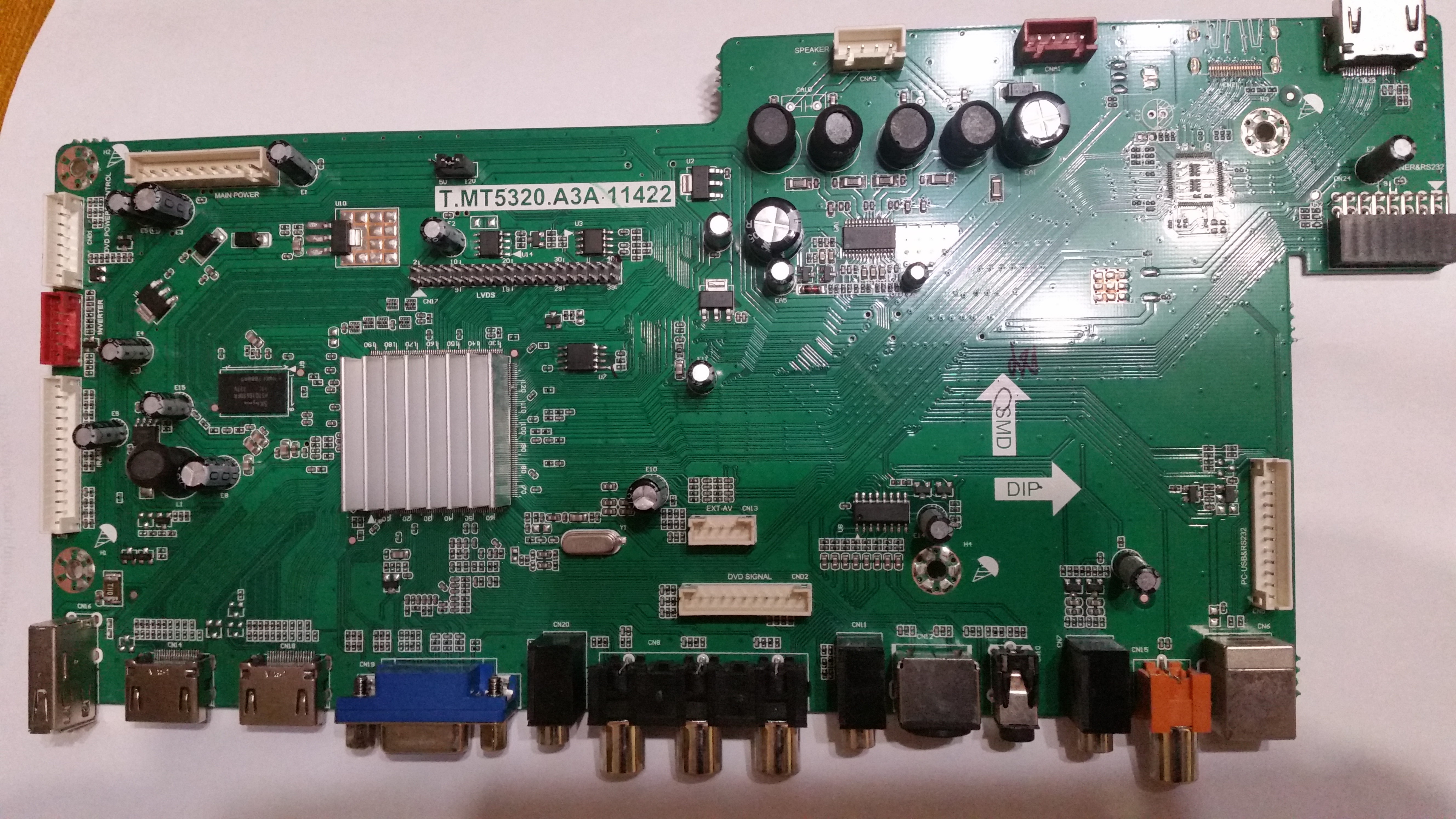

    Płyty głównej T.MT 5320.A3A.11422 na razie fragment i zasilacz.
    • Monitor interaktywny Qomo Ques - model QIT1055Pro - brak obrazu. Płyta gł..jpg (961.39 KB) Musisz być zalogowany, aby pobrać ten załącznik.
    • Monitor interaktywny Qomo Ques - model QIT1055Pro - brak obrazu. zasilacz.jpg (1.13 MB) Musisz być zalogowany, aby pobrać ten załącznik.

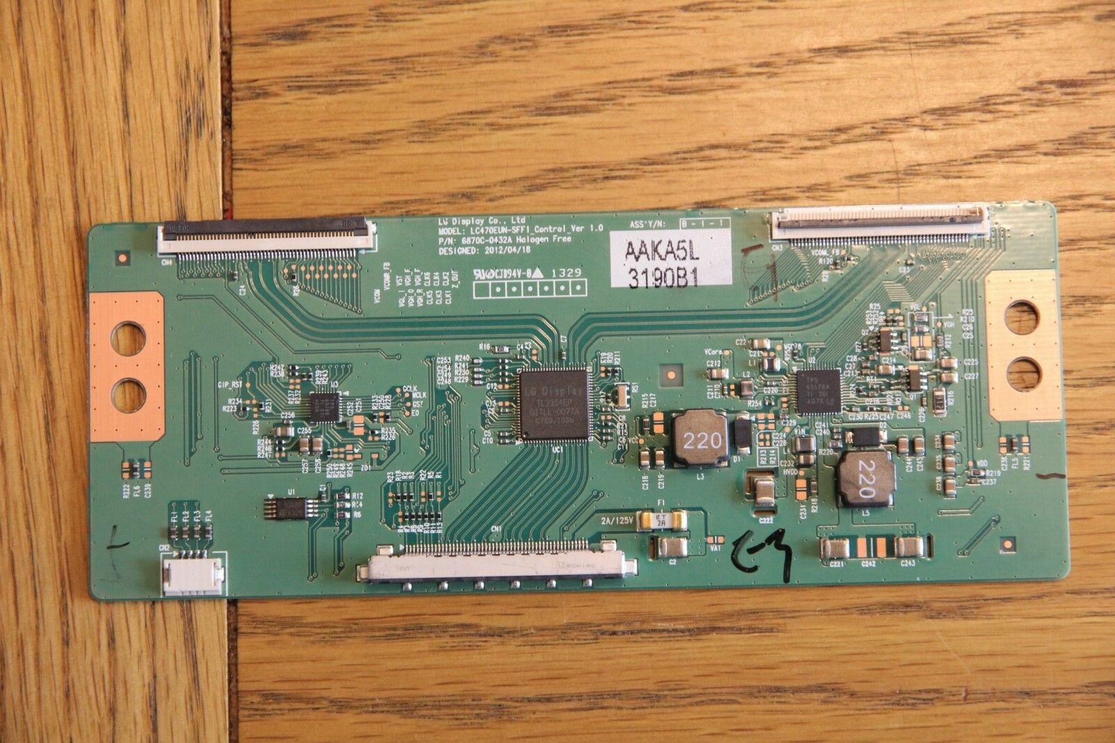

    Z tą matrycą współpracował T-con
    pcb: 6870C-0432A ,
    for LC470EUN SF F1 , LC420EUN SF M1 , LC550EUN SF F1
    Trzeba odnależć jak wejść w tryb autonomiczny dla tego T-con i
    - zobaczyć czy matryca jest ok.?

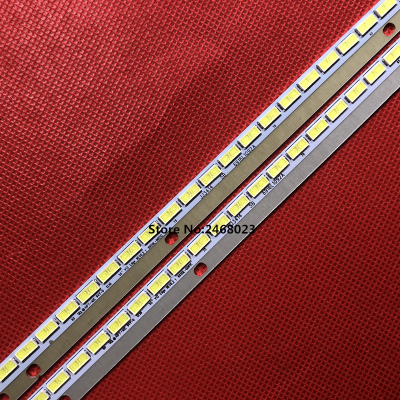

    podświetlenie dla tej matrycy to
    LC550EUN(SF F1) 6922L-0048A LED strip 55" V13 Edge REV0.2 6920L-0001C 6916L-1092A 1 Piece 84LED 695MM

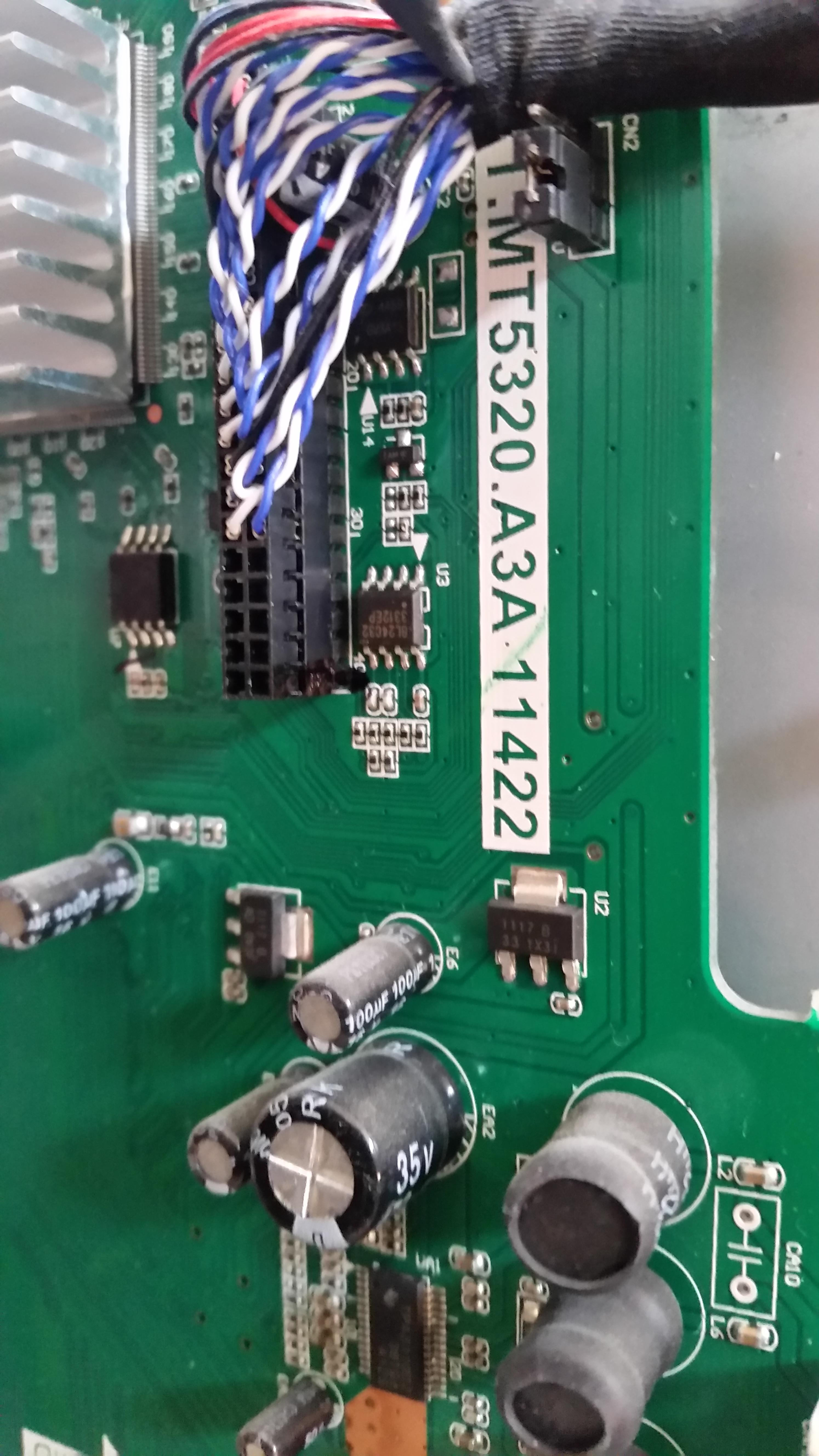

    lisek podaje foto płyty głównej monitora.
    • Monitor interaktywny Qomo Ques - model QIT1055Pro - brak obrazu. płyta gł..jpg (3.78 MB) Musisz być zalogowany, aby pobrać ten załącznik.
    • Monitor interaktywny Qomo Ques - model QIT1055Pro - brak obrazu. płyta gł. (1).jpg (844.79 KB) Musisz być zalogowany, aby pobrać ten załącznik.

    Nic mi to nie mówi.
    Podaj jakie tam masz ukłądy
    - poza pamięcią Hynix

    Z procesora U6 nie będę odklejał radiatora reszta to tylko jeden ważny układ chyba pamięć SKhynics H5TQ1G63DFR, poza tym wzm. audio TPA 3110 D2, klucz CD4052
    , dwie pamięci SPI 25Q64BSTG, BL24C32, FR9886.
    Zauważyłem że do złącza Led drivera 6917L0118A oprócz napięcia zasilającego 24V (4pin +24V i 4pin masa) dochodzi pin sterujący z płyty głównej ze złącza "INVERTER" oznaczony jako BLO na którym w czasie włączania i pracy nie obserwuję żadnych zmian.
    Dodam że cały monitor można włączyć przyciskiem st-by lub pilotem( zapala się zielona dioda led) niestety już nie można go wyłączyć do stanu st-by (czerwona dioda) wyłączyć można tylko włącznikiem sieciowym.
