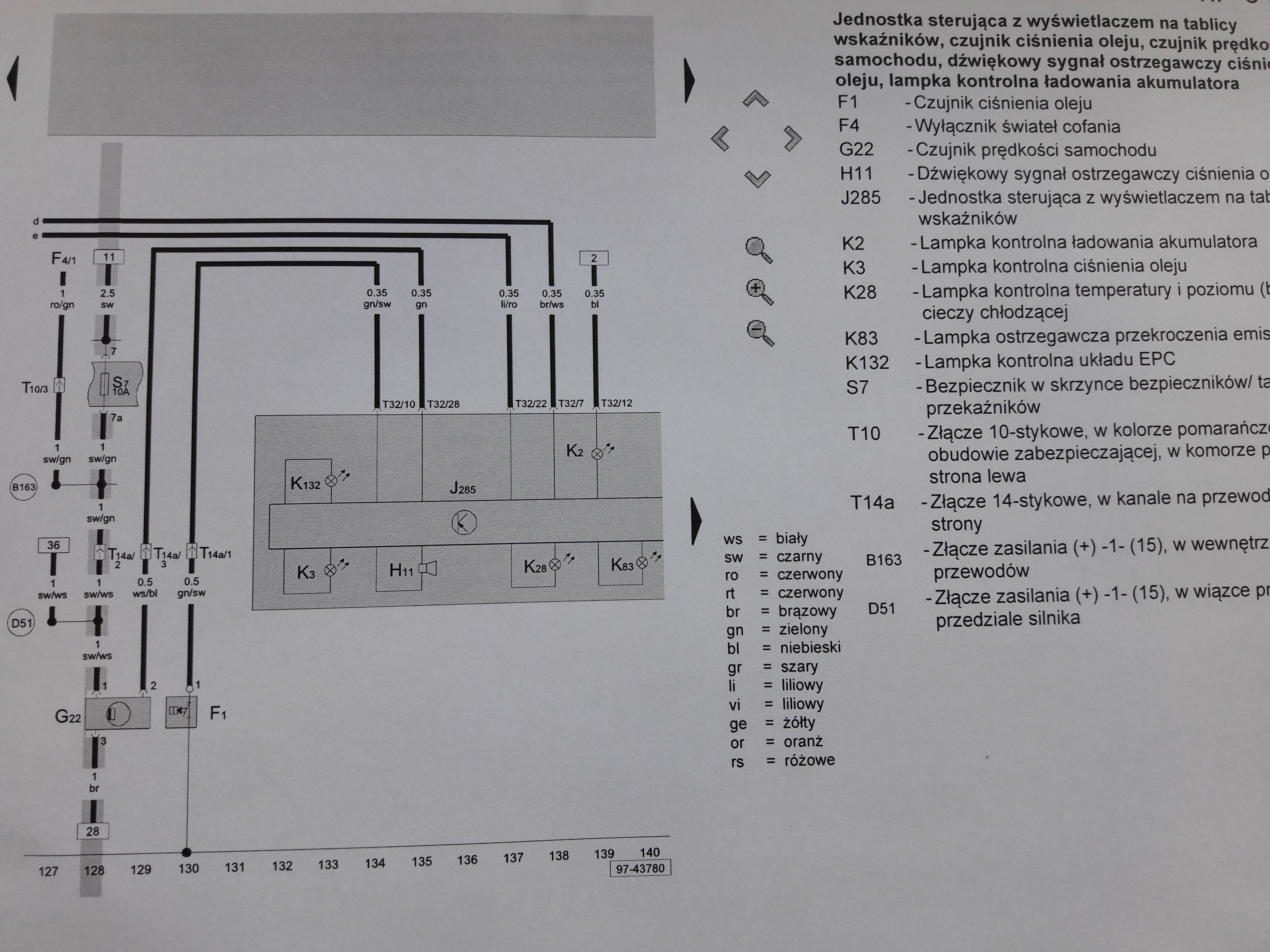

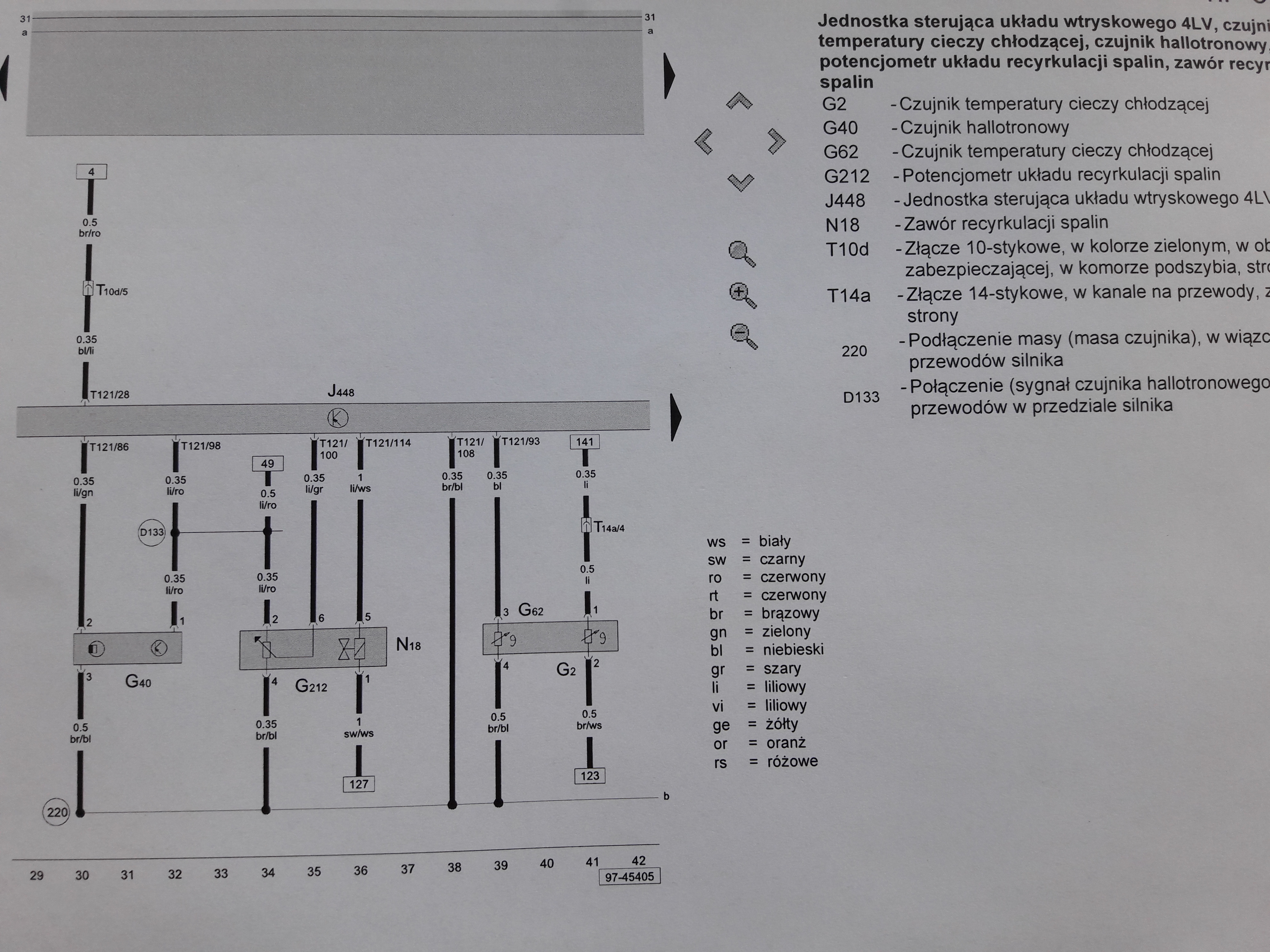

    Witam!
    Leon 1.6 16V 105kM r2003 ECU magneti marelli 036 906 034 DS
    Potrzebny schemat obwodu pomiaru prędkości, oraz obwodu sterowania zaworu EGR.
    Bardzo proszę o pomoc.
    Z góry dziękuję.

    Czujnik prędkości i zawór egr mają wspólny bezpiecznik 7

    Dzięki serdeczne!
    Bezpiecznik 7 ma w podstawowym opisie światło cofania i jest sprawny.
    Pomimo sprawnego bezpiecznika brak + na czujniku prędkości jazdy i EGR.
    Po podaniu + z innego układu "po kluczyku", prędkościomierz i EGR działają OK.
