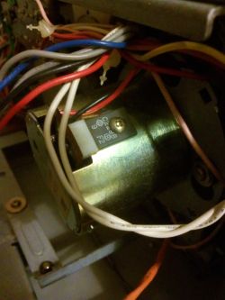

    Zakupiłem niesprawny magnetofon Marantz 5025. Magnetofon ma bardzo przyśpieszone obroty przy odtwarzaniu. Zauważyłem brak tranzystora , który oryginalnie powinien być zamontowany na obudowie silnika. Jaka jest rola tego tranzystora? Jaki jest jego typ?
    [img] Marantz 5025 - brak tranzystora na silniku mechanizmu napędu [/img] Marantz 5025 - brak tranzystora na silniku mechanizmu napędu
  • #2 18002997
    Grzegorz Markowski
    Posty: 5320
    Pomógł: 900
    Ocena: 751
    Przypuszczam, że jest to tranzystor szeregowy stabilizatora obrotów silnika. Typ? Coś a'la BD139 jeśli stabilizacja jest w napięciu dodatnim względem masy układu.
    Bez tego tranzystora stabilizacji nie ma, a silnik zasilany jest napięciem bezpośrednio z zasilacza, przy zwartych punktach lutownicznych odpowiadających C i E tranzystora.

    Dziękuję kolegom za cenne rady. Dodałem BD139, ale bez efektu. Może być uszkodzony układu stabilizacji. Faktycznie będę musiał poszukać zamiennika.

    Dziękuję za podpowiedzi. Szukając sam wskazówek oraz posiłkując się Waszymi radami wysnułem oczywiste wnioski. Producenci tego typu silników ze stabilizatorem obrotów stosowali różne rozwiązania. Tranzystor montowany na obudowie mógł być różny. Były Darlingtony, były i zwykłe npn odpowiedniki BD109.
    Żeby nie błądzić to ustalić muszę konkret. Mój silnik ma typ: MM01200040, a pod tym numerem następny: 81225-A. Dokładnie z tego typu silnika należy odczytać typ tranzystora. Następnym etapem będzie wymontowanie płytki i wymiana podejrzanych elementów. Ze zdjęć wynika, że jest tam tranzystor, trzy diody i kilka elementów biernych.

    Dotarłem do właściciela takiego samego magnetofonu z identycznym silnikiem. Na silniku jest tranzystor C2298, (co było mi sugerowane).
    Dziękuję za rady. Temat zamykam. Dam znać później w tym wątku czy wymiana samego tranzystora przyniosła efekt, czy też musiałem ingerować w płytkę stabilizatora.
