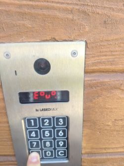

    Chciałem dodać pastylke z menu użytkownika, ale przy próbie zainicjowania wejścia do menu pokazuje poniższy błąd, co on oznacza?
    Laskomex 3100 Błąd Eouo przy próbie wejścia do menu użytkownika

    EoUo to błąd połączenia z lokalem zapewne - słuchawka odwieszona?

    Temat jest stary (2 miesiące) ale myślę, że odpowiedź może się przydać autorowi lub innym użytkownikom.
    W systemie 3100 "E" (w 2502 - "EC") oznacza zasłonięcie/ uszkodzenie wiązek podczerwieni klawiatury (klawiatura jest optyczna).
    "°u°" natomiast to nic innego, jak piktogram przedstawiający rozmowę (twarz z oczami i ustami - ot, taka fantazja producenta).
    Aby wejść w menu użytkownika należy (korzystając z pomocy drugiej osoby):
    » Zadzwonić do lokalu z panelu
    » Odebrać połączenie w lokalu
    » Osoba przy panelu musi przytrzymać "klucz" (ale dopiero po odebraniu rozmowy), gdy jednocześnie lokator wciska 5 razy przycisk zwolnienia zaczepu (na panelu pojawi się na chwilę "OPC" wraz z 3 krótkimi piknięciami w głośniku)
    » Zakończyć połączenie
    » Ponownie wybrać dany lokal, wcisnąć kluczyk i: w zależności od ustawień systemu podać kod wejścia (parametr CHA=1) lub nie (fabryczne ustawienie)
    Ważna jest tu pogrubiona część - przy zbyt wczesnym (przed nawiązaniem połączenia) lub zbyt długim przytrzymaniu palca na przyciskach istnieje możliwość wywołania błędu "E" (zasłonięcie wiązek). Możliwe też, że klawiatura w tym panelu faktycznie jest uszkodzona - można wyczyścić dokładnie "ramkę" wokół klawiatury a jeśli to nie pomaga, to najprawdopodobniej diody nadawcze lub odbiorcze są temu winne (wtedy raczej serwis, chyba, że ktoś ma sprzęt i diody, by sobie wymienić - co oczywiście nie koniecznie musi lubić się z gwarancją :wink: [ale zwykle nie robimy problemów] ).
    Nie, błąd połączenia z lokalem wyrzuca standardowy napis "OFF" (może to być np. lokal wyłączony, albo nie istnieje (poza zakresem))
    To też nie zawsze może być możliwe. W naszych systemach można oczywiście to zrobić i fabrycznie wszystko jest odblokowane, ale instalator ma możliwość zablokowania zarówno dodawania pastylek jak i zmiany kodu przez lokatorów (osobne parametry "CEd" oraz "idA" w programie centralki). A w takim przypadku to już trzeba zwrócić się do administratora obiektu, co zwykle wiąże się niestety z dodatkowymi opłatami.

    Więc jak mam rozumieć ten błąd skoro wyskakuje mi on przy próbie wejścia do menu użytkownika?

    Albo w panelu jest uszkodzona klawiatura, albo uszkodzona jest pamięć/procesor kasety elektroniki, albo robisz coś źle np. trzymasz klucz za wcześnie lub za późno.
    Procedura wygląda tak, jak opisałem powyżej:
    Nie jest możliwe całkowite wyłączenie funkcji menu użytkownika więc jeśli pomimo wykonania instrukcji dokładnie i poprawnie nadal nie działa, to muszą to być błędy w pamięci lub jej uszkodzenie. W takim przypadku warto wykonać tzw. RESET-INIT (przywrócenie nastaw fabrycznych, TYLKO ADMINISTRATOR systemu powinien to robić, wiąże się to z utratą (prawie) wszystkich zmienionych ustawień i wprowadzonych danych)
