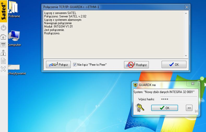

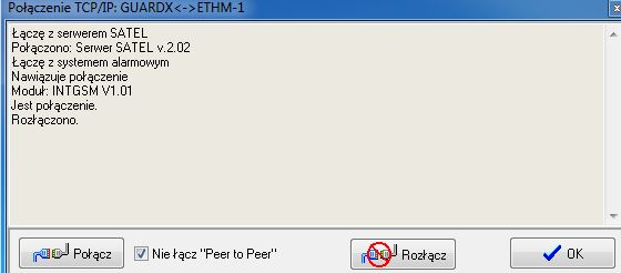

    Nie wiem gdzie tkwi problem. Łączę się za pośrednictwem GuardX z modułem, jest połączenie i od razu rozłącza, komunikat jak na załączonym obrazku. Czy ktoś przez to już przechodził?
    Błąd połączenia z GUARDX przez INT-GSM - rozłącza po nawiązaniu
    Integra Control działa prawidłowo. Łączę się przez serwer Satela.

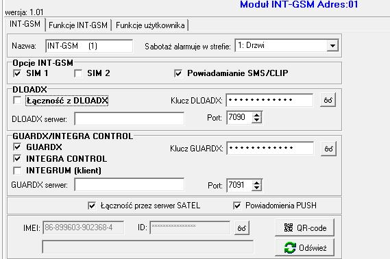

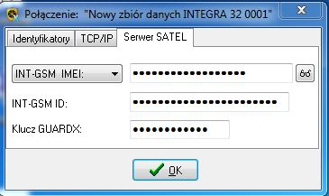

    Ustawienia jak na załączonych obrazkach oczywiście w miejsce kropek powstawiane dane IME i ID. Klucz GuardX wpisałem sam on chyba nie jest nadawany?

    Dziwne, przed chwilą skonfigurowalem połączenie GuardX z integrą 32 z modulem INT-GSM.
    Wszystko u mnie śmiga, ustawienia takie jak u Ciebie, jeżeli nie masz żadnej pomyłki w identyfikatorach, i w Imei oraz ID, to powinno ruszyć. Spróbuj może usunąć swój system z GuardX-a i jeszcze raz go od początku skonfigurować.

    Zrobiłem jak pisałeś i pojawiło mi się nowe okienko jak na załączonym obrazku, wpisuję hasło i nie reaguje a dalej rozłącza.

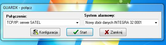

    Odinstalowałem GUARDX , zainstalowałem od nowa, wszystko wprowadziłem od nowa. Dodatkowo manipulatorem włączyłem "T" przy GuardX bo wcześniej tego nie włączyłem. Wszystko już działa. Nie wiem teraz czy tylko nie włączenie w manipulatorze było problemem, czy też wcześniej coś pomieszałem z danymi. Dziękuję za wszystkie sugestie.
