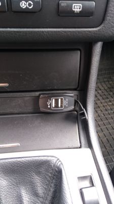

BMW E 46 - skąd wziąć zasilanie do ładowarki USB, by działała po przekręceniu kluczyka?
pepapn 16 Cze 2019 12:00 1455 11

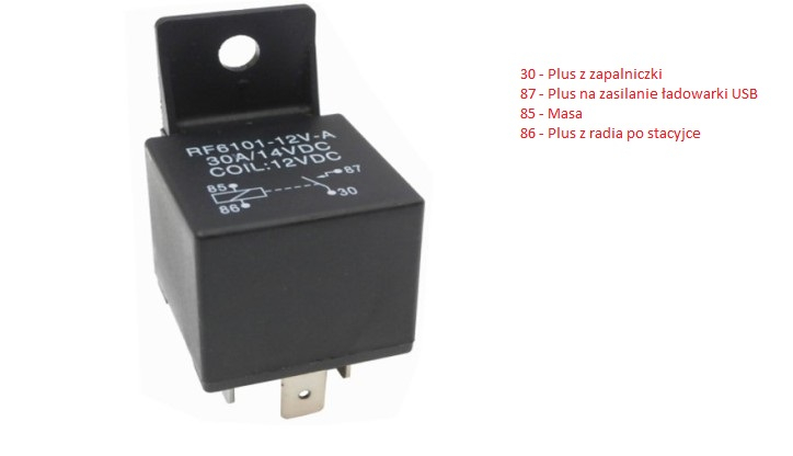

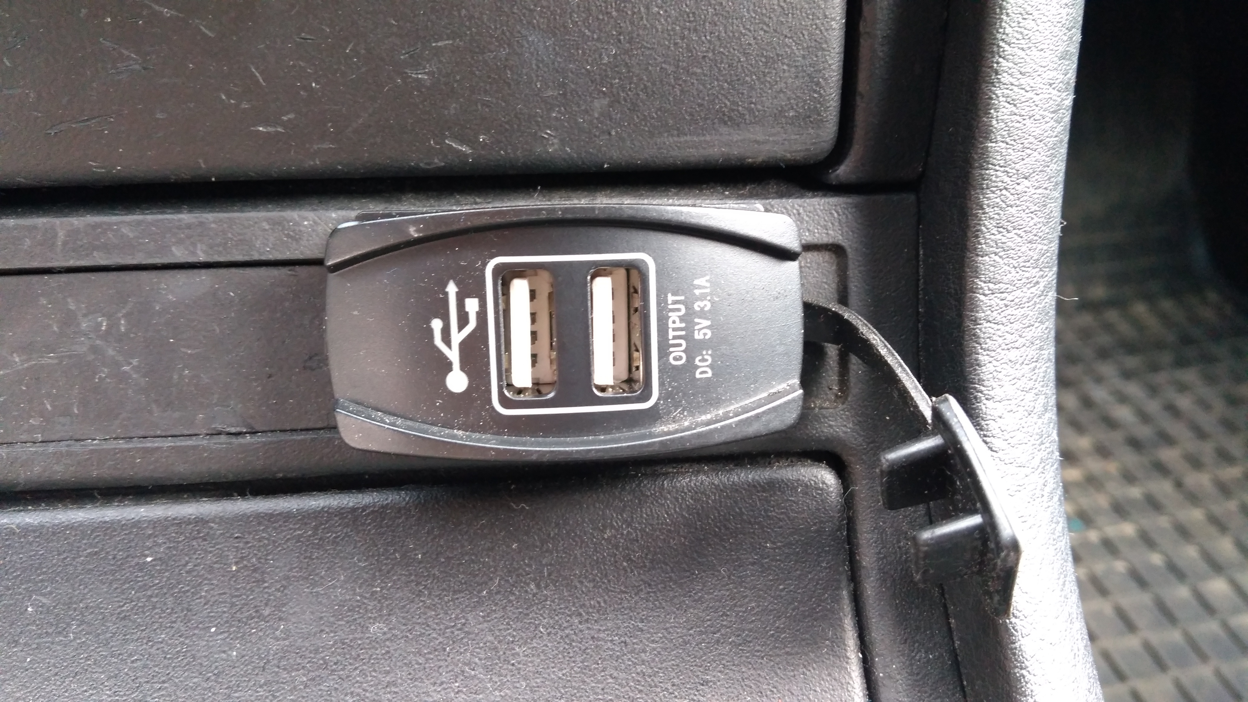

✨ Użytkownik poszukiwał sposobu na podłączenie ładowarki USB w BMW E46, aby działała po przekręceniu kluczyka. Zasugerowano podłączenie zasilania pod radio przez przekaźnik, zasilając go z zapalniczki. Pojawiły się obawy dotyczące zakłóceń radiowych, na co odpowiedziano, że linia zasilająca będzie odizolowana od radia, ale nie ma gwarancji braku zakłóceń. Użytkownik zainstalował system, ale nadal występowały zakłócenia, co skłoniło go do poszukiwania filtrów przeciwzakłóceniowych. Ostatecznie zasugerowano alternatywne źródło zasilania z gniazda lampki w schowku pasażera, które ma napięcie tylko przy otwartych drzwiach.
