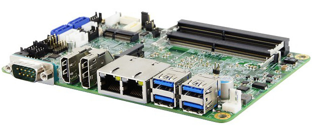

IB822 to nowy jednopłytkowy komputer w formacie 3.5” tajwańskiej firmy Ibase.
IB822 nie ma nic wspólnego z wprowadzonym do sprzedaży w 2008 jednopłytkowym komputerem o tej samej nazwie.
IB822 występuje w dwóch wariantach z układami: Pentium Silver J5005 (4 rdzenie 1.5-2.8GHz, TDP 10W) i Celeron J4005 (2 rdzenie 2.0-2.7GHz, 2MB cache, TDP 10W).
Kompatybilność IB822 nie została określona. IB818 kompatybilny jest z systemami rodziny Windows, w tym Windows 10 i wybranymi dystrybucje systemu Linux, takie jak Ubuntu. IB822 obsługuje 8GB pamięci RAM typu LPDDR4 w postaci 2 modułów SO-DIMM. Role pamięci masowej pełnić może dysk HDD/SSD z interfejsem SATA.
IB822 posiada: 2 porty Gigabit Ethernet (RJ45), 4 porty USB 3.0, port UART (RS-232/422/485) (DB9) oraz wyjścia: DisplayPort i HDMI. Oprócz tego na płytce IB822 znajdują się: 2 porty SATA, złącze M.2 typu 2242 B, złącze M.2 typu 2230 E oraz wyprowadzenia interfejsów: audio, USB (2 porty USB 2.0), UART (3 porty RS-232) i GPIO.
Wymiary IB822 odpowiadają standardowi 3.5” i wynoszą: 147 x 102 mm. Waga nie została podana. Napięcie zasilania - od 12 do 24 V. Typowy pobór prądu dla wariantu z procesorem Celeron J4005 i 8GB RAM wynosi 1.58A przy napięciu zasilania 12V. Chłodzenie odbywa się w sposób pasywny. Zakres temperatur użytkowania wynosi od 0 do 60 °C. Zakres wilgotności względnej, odporność na drgania i wstrząsy nie zostały określone.
Więcej informacji na temat IB822 znaleźć można na stronie producenta.
Cena IB822 w podstawowym wariancie konfiguracyjnym wynosi 385 dolarów amerykańskich (ok. 1440 zł). IB822 kupić można za pośrednictwem Core Electronics. W chwili pisania artykułu IB822 znajdował się w przedsprzedaży, a rozpoczęcie wysyłki komputerów planowane było na sierpień 2019 roku.
