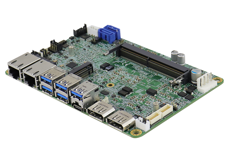

IB956 to nowy jednopłytkowy komputer firmy IBASE.
IB956 to następca IB953.
IB956 dostępny będzie w czterech wariantach z procesorami: Core i7-11850HE (8 rdzeni o taktowaniu 2.1-4.7 GHz, UHD), Core i5-11500HE (6 rdzeni o taktowaniu 2.1-4.5 GHz, UHD), i3-11100HE (4 rdzenie o taktowaniu 1.9-4.4 GHz, UHD), Celeron 6600HE (2 rdzenie 2.6GHz, UHD).
Kompatybilność IB956 obejmuje systemy rodziny Windows, w tym Windows 10 i wybrane dystrybucje systemu Linux, w tym Ubuntu. IB956 obsługuje 32GB pamięci RAM typu LPDDR4 w postaci pojedynczego modułu SO-DIMM. Rolę pamięci masowej pełnić mogą: moduł M.2 (NVMe), dysk HDD/SSD z interfejsem SATA 3.0.
IB956 posiada: 2 porty Gigabit Ethernet (RJ45), 6 portów USB 3.1 (5 portów USB typu A i 1 port USB typu C z obsługą DisplayPort) oraz 2 wyjścia DisplayPort. Oprócz tego na płytce IB956 znajdują się: złącze M.2 typu E (2230) (CNVi), złącze M.2 typu M (2280) (NVMe, PCIe 4x), a także wyprowadzenia interfejsów: LVDS, USB (2 porty USB 2.0), UART (1 port RS-232/422/485, 1 port RS-232) i GPIO.
Wymiary IB956 wynoszą: 102 x 147 mm. Waga - nie podano. Napięcie zasilania - 12-24 V. Maksymalny pobór prądu - 5.82A. Chłodzenie - pasywne. Zakres temperatur użytkowania - od 0 do 60 °C. Zakres wilgotności względnej, odporność na drgania i wstrząsy - nie podano.
Więcej informacji na temat IB956 znaleźć można na stronie producenta.
Cena w chwili pisania artykułu nie była znana.
