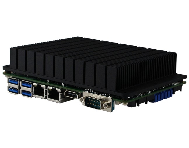

IB818 to nowy model jednopłytkowego komputera tajwańskiej firmy iBASE.
IB818 przypomina IB897, ale posiada 2 porty RJ45 i 2 złącza mini-PCIe zamiast 1 portu RJ45 i 3 złącz mini-PCIe.
Komputer występuje w trzech wariantach z układami: Atom x5-E3950 (4 rdzenie 1.6-2.0GHz, TDP 12W), Pentium N4200 (4 rdzenie 1.1-2.5GHz, TDP 6W) i Celeron N3350 (2 rdzenie 1.1-2.4GHz, TDP 6W).
Dostępność sterowników obejmuje system Windows 10 i dystrybucję Ubuntu. Komputer obsługuje 8GB pamięci RAM typu DDR3L w postaci pojedynczego modułu SO-DIMM. Rolę pamięci masowej pełnić może urządzenie z interfejsem SATA lub moduł mSATA.
Komputer posiada: port Gigabit Ethernet (RJ45), 6 portów USB (4 porty USB 3.0 i 2 porty USB 2.0), port UART (RS-232/422/485) (DB9) i wyjście HDMI. Oprócz tego na płycie komputera znajdują się: 2 porty SATA 3.0 (6Gbps), 2 złącza mini-PCIe (w tym jedno pełnowymiarowe z obsługą mSATA) oraz wyprowadzenia interfejsów: LVDS (2 porty), audio, UART (3 porty RS-232) i GPIO.
Wymiary komputera wynoszą 147 x 102 mm. Waga nie została podana. Komputer wymaga zasilania napięciem mieszczącym się w zakresie od 12 do 24 V. Zakres temperatur użytkowania wynosi od -40 do 85 °C (bez kondensacji wodnej). Chłodzenie komputera odbywa się w sposób pasywny.
Więcej informacji na temat IB818 znaleźć można na stronie producenta.
Cena komputera w chwili pisania artykułu nie była znana.
