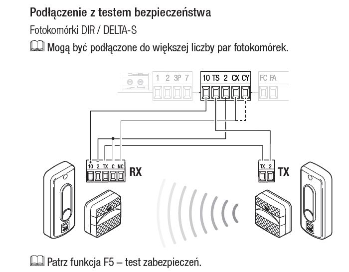

    Podepnę się pod temat. Też mam problem z fotkami DIR. Napęd CAME BXV08AGS.
    Działały do pewnego czasu. W stanie przed awarią przy otwartej bramie w momencie przerwania strumienia światła słychać było działanie przekaźnika.
    Fotokomórka podłączona jest wg schematu.
    brama CAME FA70230CB i DIR10 nie działa fotokomórka
    Centrala podłączona jest z transformatora na zaciskach 24, 0 i jest tam 24V AC. Na zaciskach 10, 11 tez jest 24VAC.
    Na pinach 10 i 2 jest +14VDC i 12V AC. Jest to dla mnie dziwne, choć jak pisał kotbury, może być to składowa stała ale jest tylko połowa napięcia zmiennego.
    Po odpięciu przewodu z pinu 2 od fotokomórki, czyli mierząc na samej płycie napięcia są takie same jw.
    Jeśli pin 2 jest masą zasilania dla fotek to na pinie TX fotokomóki Odbiorczej powinień być potencjał a jest tam zero.
    Przy wyłączeniu programowo fotek F2 na OFF. Brama działa prawidłowo.
    Proszę o sugestie.

    Spróbuj, po wyłączeniu testu fotek (zdaje się funkcja F5 na off) podłączyć fotki bez fototestu (czyli bez użycia zacisku TS) - pierwszy schemat fotek.
    Jesli to nie pójdzie - chyba padnięta fotka RX (zasilanie z niej Fotki TX) - sprawdź może jeszcze - po ciemku patrząc przez włączony aparat foto w komórce- czy świeci dioda IR w fotce TX.

    Ale proste mierzenie może nic nie dać - fotka TX w DIRach ma w środku tylko opornik ograniczający prąd, bezpiecznik i LEDa IR. Cała elektronika - czyli modulator zasilania diody (ktora jest zasilana nie ciągłym napięciem a impulsami o określonej częstotliwości) - jest w fotce odbiorczej. Czyli jak padła odbiorcza, padło wszystko.
    Co do dziwnych napięć na 2 i 10 - tam może być prostownik jednopołówkowy (pojedyncza dioda) i odczyt na mierniku takiego "wyprostowanego" i słabym kondensatorem filtrowanego napięcia może tak wyglądać (zakres AC odczytuje międzyszczytowe piki co drugiej sinusoidy minus zafiltrowaną "składową stałą", zakres DC - to co mikry kondensatorek zafiltrował i jest powiedzmy DC). Ale głowy nie dam, przydałoby się sprawdzić na innym napędzie dla porównania.

    Czyli w TX nie zmierzymy napięcia jeśli jest zasilana impulsowo. Mierząc pin TX w fotce RX , zachowuje się tak jakby był cały czas na masie. Pozostaje podmienić RX.

    Znaczy - zmierzyć można i miernik coś pokaże, ale nie będzie to miało wiele wspólnego z napięciem zasilania fotki RX. Pewniej sprawdzić oscyloskopem. Ale jak RX w ogóle nie wystawia zasialnia dla TX, pozostaje próba naprawy u elektronika ogarniającego montaż powierzchniowy lub wymiana.
