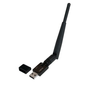

    Witam, mam problem zakupiłem kartę sieciową LOGILINK, USB 2.0, 300 Mbps. No i po podłączeniu jej do komputera i połączeniu z routerem okazało się ze zamiast jak pisało na stronie sklepu ( Empik ) ze karta obsługuje do 300 Mbps to było tylko 130 Mbps. Nie jestem pewien co może powodować to ze karta zamiast 300 Mbps wskazuje tylko 130 Mbps ale jak dla mnie to jest oszustwo , albo może czegoś nie wiem? Proszę o jakieś informacje co powoduje ze jest taka prędkość pokazywana jako max i czy istnieje możliwość zmiany tego. Błąd Karty Sieciowej - Karta Sieciowa Pokazuje tylko 130 Mbps zamiast 300 Mbps

    Może napiszesz jaki router posiadasz.

    Dostałem taką odpowiedź ze sklepu : dziękujemy za kontakt w sprawie karty sieciowej LOGILINK USB 2.0 300 Mbps.
    Uprzejmie pragnę poinformować, że w opisie tego produktu nie ma zawartej informacji, że przepustowość 300 Mbps jest zagwarantowaną przez Empik, i urządzenie zawsze, i w każdych warunkach będzie pracować na tej przepustowości.
    300 Mbps jest przepustowością maksymalną i jest regułą, że w urządzeniach lub przy usługach internetowych zawsze podaję się maksymalny próg.
    Co więcej Empik nie ponosi odpowiedzialności za to, że producent urządzenia nazwał je dodając wspomnianą przez pana wartość.
    Oczywiście przysługuje Panu prawo do zwrotu urządzenia.
    W przypadku jakichkolwiek pytań, zapraszam do kontaktu. Chętnie wyjaśnię wszystkie wątpliwości.
    To rozumiem ze muszę zwiększyć maksymalną przepustowość tylko w sumie jak? Bo jeśli się nie da to muszę zwrócić i szukać nowego ech...
    Mój Router To Livebox-42E9
    130 Mbps pokazuje na stanie karty.

    i wszystko sie zgadza, zalezy jaki jest twoj router i jaka predkosc moze zapewniec, dodatkowo warunki transmisji, zakłócenia itd. Przykladowo moj router wifi zapewnia 600MBps a ja mam w tej chwili 214MBps, ktora zmienia sie czasami miedzy 160MBps a 400MBps.
    Sprawdz jaki masz rozklad sygnalu w okolicy, jakie kanal zapewnia najlepszy zasieg, ustawienia mocy itd.
    PS na tej samej zasadzie, kupujesz internet 200MB a rzeczywista predkosc to 140MB.

    Oddaj kartę i po kłopocie. Nie wiem, jak można pisać "do 300 Mbps", mając na wyposażeniu 1 antenę (choć chip obsługuje 2T2R), jest to fizycznie niemożliwe.

    Komunikacja jest dwukierunkowa a więc i router i karta musi obsługiwać przynajmniej MIMO.

    300Mb w 2,4GHz nierealne, a 5GHz w zabudowie też kuleje.

    Karta pokazuje wszystko dokładnie - 300Mb to prędkość deklarowana ale wifi jest dwukierunkowe a ten Twój router ma tylko jedno radio i nie obsługuje MIMO.
    Zatem 300Mb routera i karty dzielimy na połowę i mamy około 130-150Mb - i tu się wszystko zgadza.
    Żeby mieć prędkość na poziomie 250 Mb/s musisz mieć odbiornik wifi 802.11ac 2x2 Mu-MIMO o przepustowość 867 Mbps i dotyczy to karty wifi i routera.

    Obecnie masz Liveboxa. Livebox na 2.4GHz obsługuje max. prędkość 144Mbps. Więcej nie będzie.
    Podana dla karty prędkość jest prędkością teoretyczną, która nie ma możliwości wystąpić w rzeczywistości.
    Po instalacji światłowodu, aby osiągnąć 300Mbps, będzie potrzebna porządna karta pracująca w trybie 11ac. Obsługująca MIMO.
    Nie należy dramatyzować odnośnie zasięgu sieci 5GHz, gdyż karty nowej generacji, dzięki beamformingowi są w stanie podbić użyteczny sygnał o kilka dB. Zresztą, nawet przy niższych poziomach sygnału, WiFi 5GHz jest w stanie wykręcić wyższe transfery niż na 2.4GHz.
    Oczywiście, w sąsiednich pomieszczeniach sygnał będzie stłumiony a przez to prędkość transmisji obniżona. Zatem w praktyce, o osiągnięciu 300Mbps po WiFi można raczej zapomnieć.
    Nie jest tak, że super drogi sprzęt daje gwarancję wyższych osiągów. Ale sprzęt mający jakieś rozsądne osiągi nie jest najtańszy.
