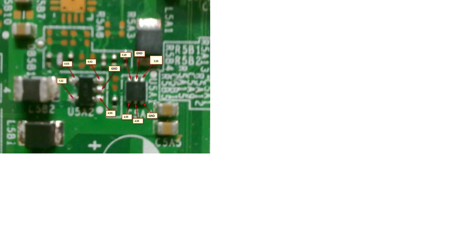

    Witam. Mam problem z konsolą xbox 360 Slim E. Będąc w menu konsoli po otwarciu tacki napędu i zamknięciu konsola nagle się wyłączyła i nie chce się teraz włączyć. Po wciśnięciu przycisku zasilania świeci się przez chwile zielona dioda i gaśnie na przycisku w konsoli. Brak reakcji konsoli. Przez pada też nie można włączyć. Na zasilaczu świeci cały czas dioda pomarańczowa. Co może być powodem tego problemu?
    Jakie prawidłowe napięcie powinien mieć zasilacz na wejściu bo na zasilaczu pisze że 12V a u mnie jest 5,2V?

    Cześć, jak długo świeci się zielona dioda po włączeniu?
    1. Zasilacz.
    2. Moduł RF.
    3. Elementy U5A1, U5A2.
    4. Mostek X850744-004.

    Witam. Zielona dioda świeci się przez 2 sekundy po włączeniu. Na zasilaczu świeci się cały czas pomarańczowa dioda wygląda jakby zasilacz był sprawny napięcie w czuwaniu jest 5V czyli prawidłowe.

    Sprawdziłem elementy według tego schematu i pokazuje napięcie 5,25 V jak połącze U5A1 z U5A2 reszta nie ma w ogóle napięcia co to może oznaczać. Jaki układ do wymiany?
    XBOX 360 Slim E nie włącza się, zasilacz z napięciem 5,2V zamiast 12V
    co dokładnie połączyłeś, bo nie rozumiem?
    Zmierz dokładnie napięcia na wyjściach przetwornic, jak nie ma to do wymiany :)

    Sprawdziłem i napięcia są według tego schematu czyli zostaje most albo moduł RF.

    Jak RF jest zwarty to raczej nie ma reakcji na wciśnięcie przycisku Power, więc wszystko wskazuje na mostek.

    Podgrzałem trochę mostek i konsola ruszyła ale nie na długo wyłączyła się ,potem ją znowu włączyłem i się wyłączyła i tak z 3 razy. Teraz jak włacze to wiatrak chwile zakręci pokazuje zieloną diodę i wskakuje teraz czerwona dioda i kod błędu 0002. Mostek grzał się jak uruchomiłem konsole. Czy mostek powinien się grzać? Czy pod mostkiem mogą być zimne luty?

    Powodem usterki były zimne luty pod mostkiem.
