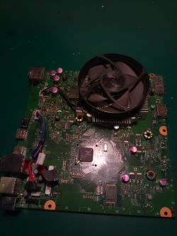

    Konsola dostarczona niewłączająca się, dioda na fabrycznym zasilaczu świeci się na pomarańczowo, podmieniony drugi, sprawny zasilacz - bez zmian. Poniżej napięcia i rezystancja na cewkach:
    L5B1 - 5,13V; 15,2MΩ
    L5A1 - 1,22V; 9,2kΩ
    L5B2 - 3,35V; 0,85kΩ.
    Proszę o dalsze wskazówki. XBOX SLIM 360E nie startuje - pomarańczowa dioda zasilacza, napięcia i rezystancja

    Bardziej obstawiałbym RROD.

    Witaj, do sprawdzenia najpierw układy u5a1, u5a2:
    a jak nie to mostek do wymiany.

    Ogólnie wszystkie napięcia, które zaznaczyłeś na zdjęciu, mam obecne. Wyjątkiem jest cewka L5A1 - z obu stron mam 3,36V. Na U5A2 na n.3 mam 3,35V, a chyba powinno być ok. 5V (na n.1 mam 5,12V)?
