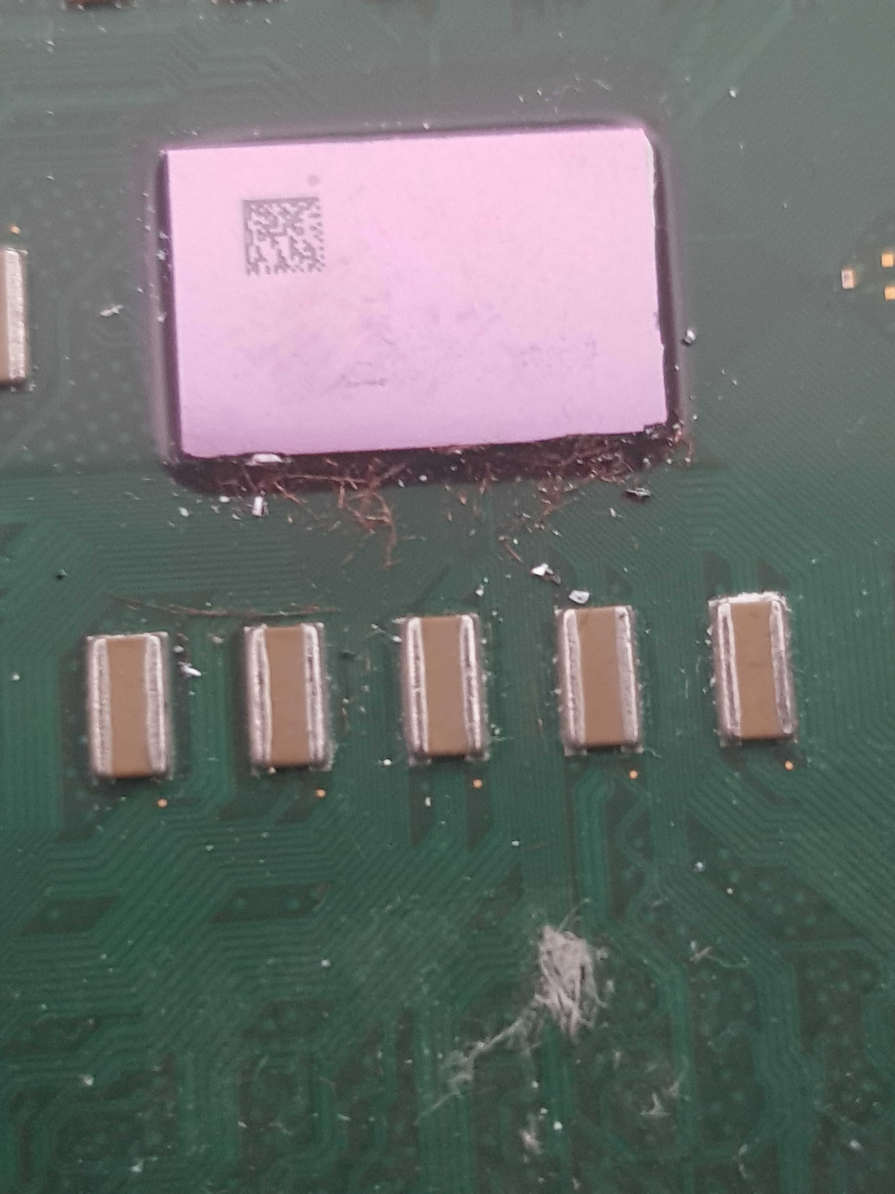

✨ Użytkownik zgłasza problem z płytą główną Asrock K7VT4A PRO, która wyłącza się po wejściu do BIOS-u. Komputer nie uruchamia się ponownie bez odłączenia od zasilania. Procesor to AMD Sempron bez IHS, chłodzony pasywnie. Użytkownik podejrzewa uszkodzenie płyty, procesora lub zasilacza. Inni uczestnicy dyskusji sugerują, że uszkodzenia rdzenia procesora mogą być przyczyną problemu, co potwierdzają zdjęcia ukruszonego rdzenia. Użytkownik testował inny procesor (AMD Duron 800 MHz), który działał poprawnie, co wskazuje na problem z Sempronem.
