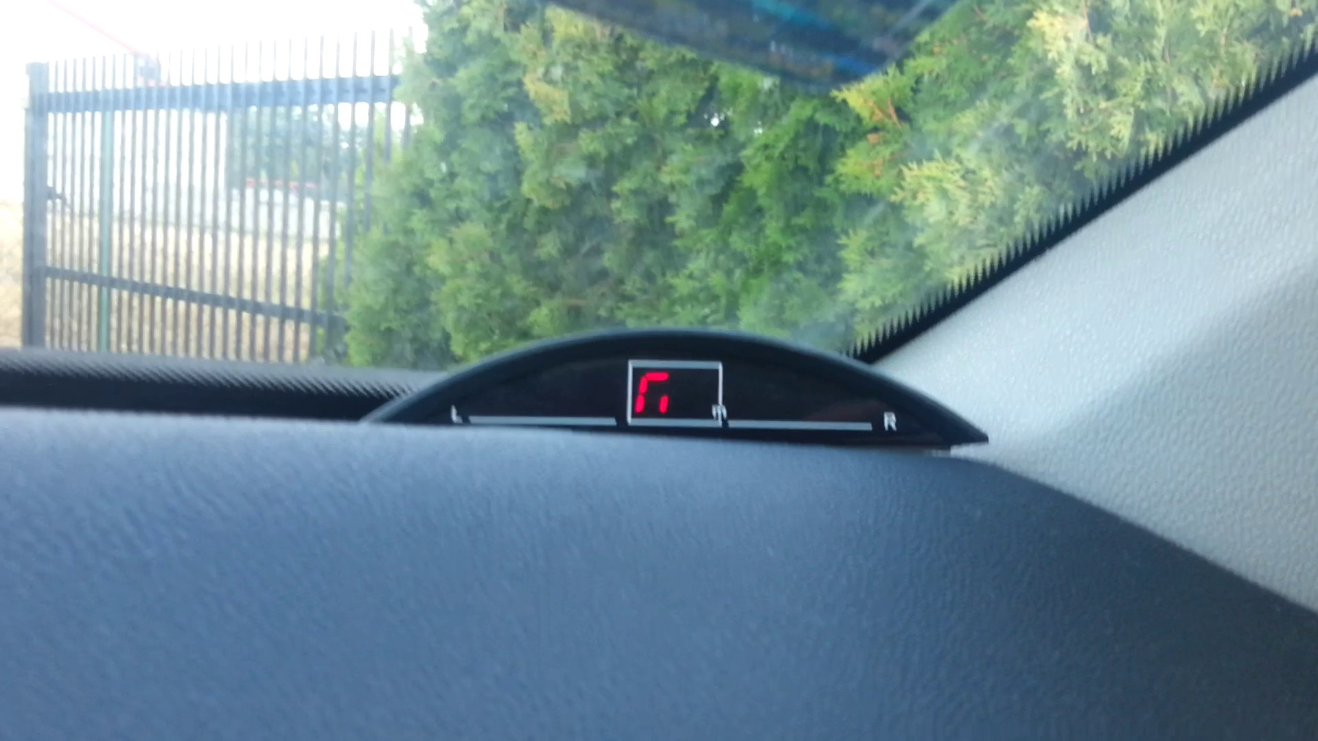

    Mam niewielki problem z czujnikami parkowania w mojej Skodzie. Otóż, gdy zbliżam się do jakiejkolwiek przeszkody to czujnik prawidłowo stopniowo coraz szybciej pika lecz niestety na wyświetlaczu zamiast pokazywać odległość od/do przeszkody to pokazuje jakiś dziwny znak nieprzypominający cyfry. Ktoś może wie w czym leży przyczyna?

    Oto co pokazuje przy cofaniu.

    Pewni uwalony wskaźnik. Za każdym razem i w każdej odległości jest to samo?

    To nie jest oryginalny system Skody.
    Usterka w module wyświetlacza. Popraw luty lub wymień, bo cena nowego zestawu jest niższa od kosztów demontażu i naprawy w warsztacie.

    piotrekwoj1 tak, za każdym razem i w każdej odległości tylko to pokazuje.
    Tak swoją drogą to czujniki niedawno były naprawiane bo w ogóle nie działały ale to była pierdoła dla mechanika, który mi to robił. O ile czujnik już działa bo o to mi w końcu chodziło, to jednak nie powiedział mechanik nic o tym, że wyświetlacz nie pokazuje prawidłowo i za to trzeba będzie już osobno dopłacić :P

    Zgodnie z tym co napisał CameR czujnik jest dołożony.
    Pokusiłbym się jeszcze o odczytanie producenta oraz modelu i ściągnięcie instrukcji obsługi, może wyświetlany jest jakiś błąd. Albo kupić drugi taki sam i wymienić sam moduł z wyświetlaczem, wtedy nie trzebabyłoby wymieniać sensorów. Chyba, że ten model ma jakąś wadę (trzeba poszukać opisów tego modelu), wtedy warto wymienić na inny.

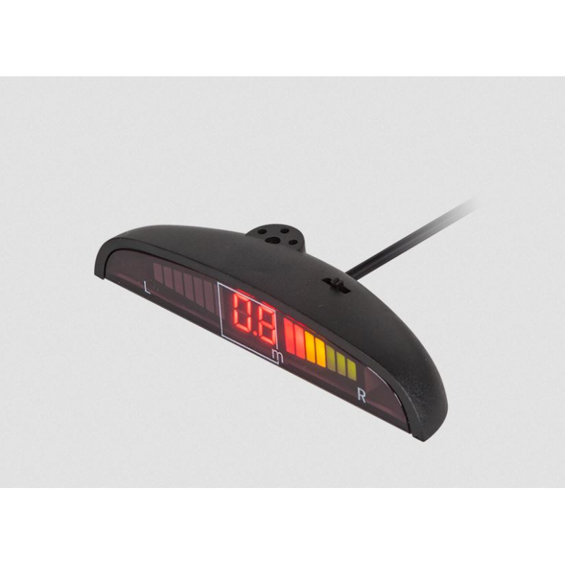

    Wydaje mi się, że to jest czujnik od Peiyinga a przynajmniej wyświetlacz wygląda tak samo.
