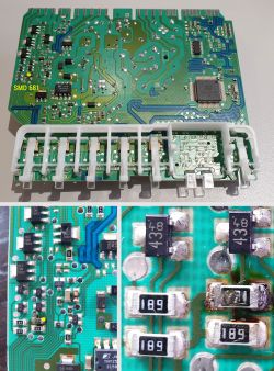

    Dzień dobry.
    Jest wiele wątków dotyczących zmywarek i problemów z nimi, więc przepraszam za dodawanie kolejnego. W każdym razie mam problem z 14-letnią zmywarką BOSCH SRV46A63/21, drugi już raz padł w niej programator. Pierwszy raz było to jakieś ~2 lata temu, ale po jego wymianie, urządzenie działało bez najmniejszego problemu, ostatnio zauważyłem jedynie lekko niedomyte naczynia, raz w dolnej szufladzie, i chyba ze 2-3 razy w górnej, ale przy kolejnym myciu wszystko było już okay.
    Ostatecznie zmywarka padła wczoraj. Przy końcu cyklu zmywania, słyszalne były kilkukrotne dźwięki, coś jakby iskrzącego przekaźnika, który nie mógł się zdecydować w jakiej pozycji się ustawić, po czym zmywarka "stanęła" z włączoną pompą odpływową. Aktualnie nie reaguje na żadne przyciski, kontrolki są ciemne, a po jej włączeniu wciąż pracuje pompa odpływowa.
    Teoretycznie udało mi się zlokalizować usterkę - wypalony rezystor.
    Moje pytanie - czy ktoś wie za co odpowiada ta część układu elektronicznego? Co ewentualnie mogę sprawdzić w samym urządzeniu. Dodam, że nic nie cieknie, dół zmywarki jest suchy, silnik kręci się bez problemu, pompa działa i odpompowuje wodę.
    Wielkie dzięki za ewentualne sugestie, bo sam nie wiem co robić. Starać się reaktywować czy jechać na zakupy.

    Wydaje mi się że jest to 680Ω tak jak trzy pozostałe przy życiu. Obawiam się że nikt ci nie odpowie, musisz sam jakoś spróbować po przebiegu ścieżek odszukać jak on pracuje, może jakieś pomiary. Spróbuj wylutować opornik tak żeby go nie uszkodzić więcej omomierz do ręki do jednego przewodu zamocować igłę i spróbować orientacyjnie przesuwając po nim może da się uchwycić czy moja teoria że jest to taka wartość. Ja też miałem ostatnio problem zepsuła się zmywarka zaraz po gwarancji, i poradzić sobie musiałem sam. Niby opornik nie powinien się sam z siebie uszkodzić może coś się zwarło.

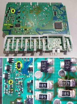

    #3 18159520
    alekt77
    Poziom 40  
    Posty: 3345
    Pomógł: 900
    Ocena: 1341
    Na płytce masz uszkodzony triak Z3M i prawdopodobnie tranzystor (zaznaczone na zdjęciu).

    #4 18159665
    mrice
    Moderator AGD
    Posty: 13970
    Pomógł: 2215
    Ocena: 6956
    To tylko skutek właściwej usterki.
    Zrób pomiary omomierzem kondensatorów (tych zółto/brązowych elementów) w najbliższej okolicy procesora i podaj wartości pomiarów na nich.

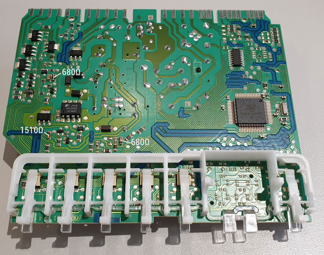

  • #6 18160953
    .eLCe.
    Poziom 6  
    Posty: 6
    Ocena: 2
    Zrobiłem pomiary. Dwa z nich mają po 680Ω, trzeci ok. 1510Ω.
    Zmywarka Bosch SRV46A63/21 - sterownik / programator
    Czy to coś mówi więcej?
  • #7 18160979
    Loker
    Posty: 3368
    Pomógł: 575
    Ocena: 721
    Jakie jest oznaczenie modułu? Lub ostatecznie numer na płytce drukowanej?
    Tak na marginesie - to co pomierzyłeś, to nie są kondensatory...
  • #8 18160992
    alekt77
    Poziom 40  
    Posty: 3345
    Pomógł: 900
    Ocena: 1341
    Pomierz oporność na kondensatorach (elementy) zaznaczone czerwonymi strzałkami.

    Nie mam aktualnie przy sobie obudowy, a wiem, że jest tam naklejka z kodem, natomiast oznaczenia jakie znajdują się na samej płytce to AKO 701 434, i chyba numer seryjny 0650711236 lub 0050711234 - te dwie cyfry (druga oraz ostatnia) nie są zbyt czytelne.
    Wyniki pomiarów na obrazku.
    Dziękuję za wsparcie!

    Wspomniany triak steruje diverter'em.
    Przetwornica pracuje? Na kondensatorze elektrolitycznym 220uF/16V powinno być jakieś 7.5V. Uważaj podczas pomiarów - tam nie ma izolacji galwanicznej, cała płytka jest na potencjale sieci.

    Na kondensatorze elektrolitycznym 220µF/16V powinno być jakieś 7.5V.
    Przepraszam za lamerskie pytanie, ale gdzie mam szukać rzeczonego kondensatora by móc go sprawdzić?

    Jest to kondensator C4 (zamontowany po przeciwnej stronie płytki drukowanej). Na zdjęciu strzałkami zaznaczone gdzie mierzyć napięcie.
    Jeśli dobrze rozumiem, to takie sprawdzenie mam zrobić na uszkodzonym module, tak? :-?

    Najpierw wylutuj ten uszkodzony triak i rezystor 680Ω potem mierz napięcie.
  • #16 19744642
    kokito992
    Posty: 4
    Witam dobry wieczór.
    Czy mógłbyś mi powiedzieć, jaki typ tranzystora jest tym, który wymieniłeś.Jak mogę go zdobyć?
    Dziękuję Ci
  • #17 19745370
    alekt77
    Poziom 40  
    Posty: 3345
    Pomógł: 900
    Ocena: 1341
    DTC143XCA. Dostaniesz tu: :arrow: Link
