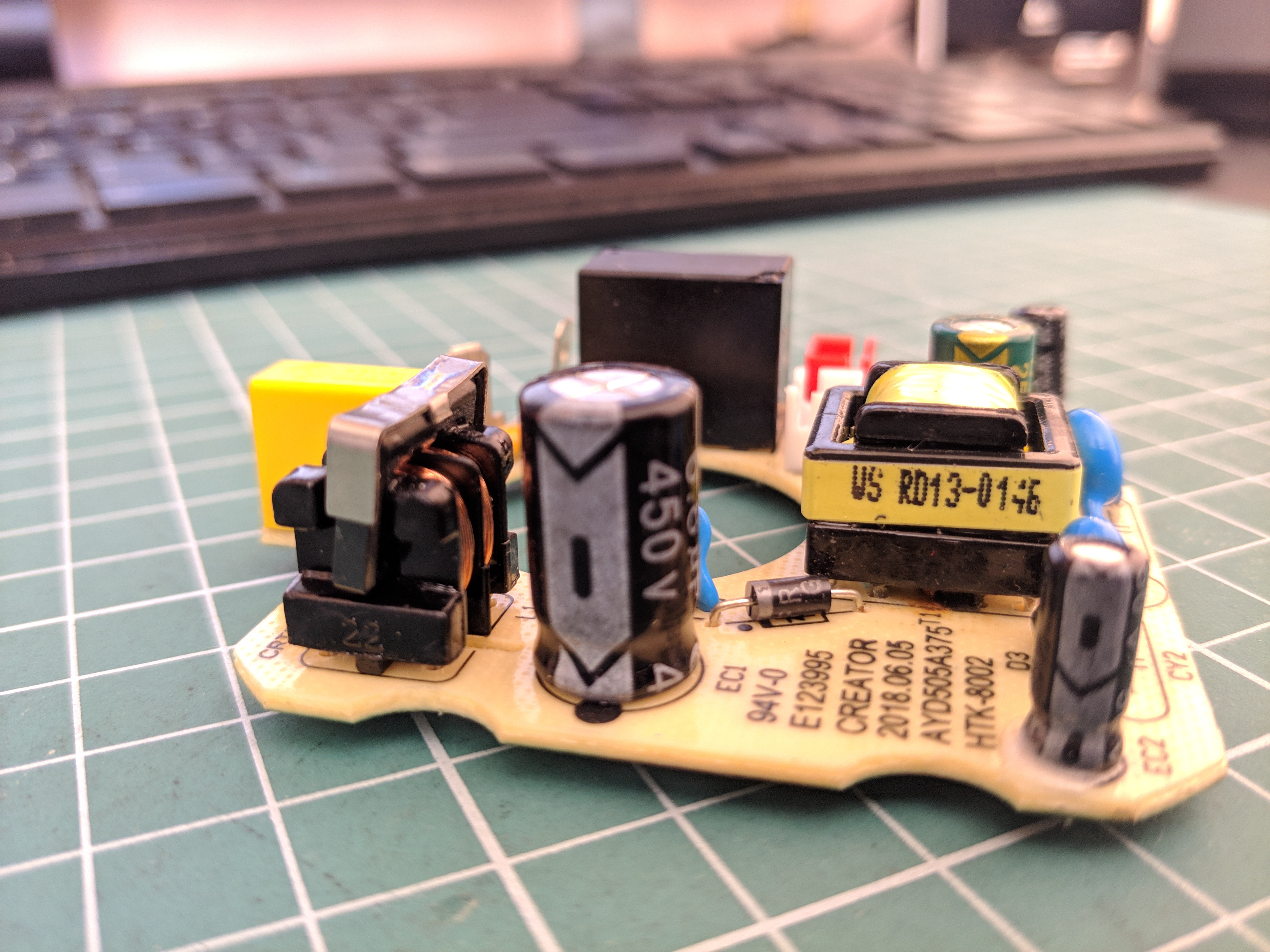

    w spieniaczu awarii uległ trasformatorek. Nie bardzo wiem jak poszukać takiej części zamiennej i czy w ogóle da się kupić coś takiego, aby to wymienić. Spieniacz Silvercrest SMA 500 C1 - spalony transformatorek
    Chodzi oczywiście o ten żółty. Możecie jakoś pomóc?

    A jak to zostało sprawdzone, ze spalony
  • #3 18044132
    Kretzschmar
    Posty: 11
    Powiedzmy może, że ten element wygląda na uszkodzony, nie sprawdzane, chciałbym to wymienić i zobaczyć czy zadziała.

    Cześć jest elementem specyficznym do danej konstrukcji zasilacza i niewymiennym

    Duża jest wątpliwość, że on jest uszkodzony elektrycznie; chyba że jest uszkodzony mechanicznie, np. pęknięty rdzeń

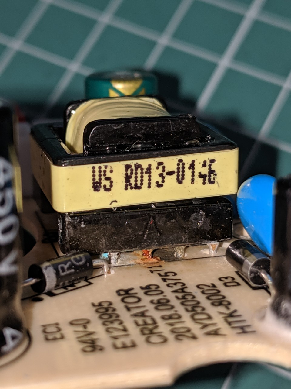

    99% został zalany.

    Takie "zalanie" uszkodzi raczej układ przetwornicy, a nie transformator.

    Przy tym układzie, którego zdjęcie jest powyżej, są jedyne oznaki jakiegoś możliwego uszkodzenia, stąd też moje domysły. Przede wszystkim pytanie, czy myślicie, że da się to naprawić czy do śmieci.

    Takie zalanie nie wiadomo czy nie wniknęło także w uzwojenia a po jakimś czasie doprowadziło do korozji i uszkodzeń uzwojeń a to może być niebezpieczne.
    Musi się ty zająć elektronik i tyle.
