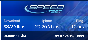

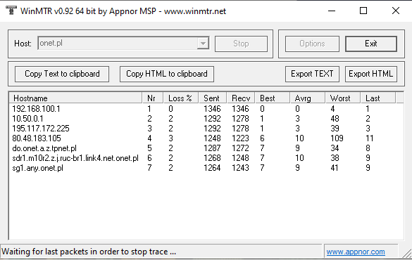

    Mam dosyć dziwny problem. Dziwi mnie to, że przy takim łączu gubione są pakiety. Problem ten głównie jest w grach, np. w CSGO.. Procent LOSS jest wysoki, dużo za wysoki i jakby nie patrzeć nie da się grać... Ping jest na poziomie 70-80 i przy tym loss 5-10-15%. A zaraz po połączeniu się z serwerem już na starcie jest 2-3% loss'u. Dziwi mnie to, ponieważ mam światłowód 120/20. Nie wiem w czym może być problem. W sprzęcie raczej nie, bo loss jest 0 pomiędzy routerem, a urządzeniem. A druga sprawa to czy tolerancja 20% jest normalna dla światłowodu?

    Zapomniałem dopisać, że jak wcześniej posiadałem radiówkę 8/6 to cholera jasna takiego problemu nie było, a przy światłowodzie z takimi prędkościami by był!?!?!
    Czy tłumienie spowodowane niedokładnym spawem może powodować taki problem??

    wygląda na to że problem jest pomiędzy urządzeniami 192.168.100.1 i 10.50.0.1. Czym jest to urządzenie 10.50.0.1 i co jest pomiędzy nimi?
    PS. LAN to chyba jednak sieć lokalna, czyli może to być i ethernet i wifi

    Tak jak pisze poprzednik - straty pakietów zaczynają się już od pierwszego chopa za urządzeniem operatora i trwają do ostatniego IP.
    Tak czy siak trzeba to zgłosić dostawcy bo nikt z nas a nawet Ty nie masz ingerencji przez jakie skoki idzie internet.
    Jest to spowodowane takim a nie innym wyborem trasowania ruchu dalej w sieci lub poza siecią tego operatora.
