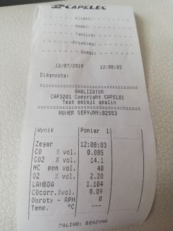

    Witam serdecznie, poproszę o interpretację wyniku pomiaru spalin na biegu jałowym. Wymieniony wkład katalizatora. Zastanawia mnie ta Lambda czy to jest w porządku? Jeśli nie, to co należy zrobić, wymienić itp. Dziękuję Hyundai ix20, 2011r 1,4benzyna - Analiza spalin interpretacja wyniku
    • Hyundai ix20, 2011r 1,4benzyna - Analiza spalin interpretacja wyniku IMG_20190712_130834.jpg (3.53 MB) Musisz być zalogowany, aby pobrać ten załącznik.

    Za uboga mieszanka. Przyczyny nie da się ustalić tylko na tej podstawie, ale dobry warsztat przy kilku dodatkowych testach to ustali.

    To może być nawet błąd pomiaru lub nieszczelny tłumik.
    Jakie to testy? to będę pytać w moim miejscu zamieszkania.
    Błąd pomiaru tych spalin?

    Tak, analizatorem trzeba umieć się posługiwać.

    Testy czyli np. pomiar potencjału na czujniku tlenu przy jednoczesnej emulacji sygnału tegoż czujnika. Dla pewności równolegle z analizatorem.
    Co to jest za warsztat, któremu klient mówi co ma zrobić?

    Pomiar robił diagnosta na stacji kontroli pojazdów to chyba raczej potrafi?

    Od 2 miesięcy próbowałam ustalić co się dzieje z autem a warsztat bardzo zachwalaja z tymże ja nie otrzymałam konkretnej odpowiedzi. Bardzo dziękuję za pomoc. Pozdrawiam
