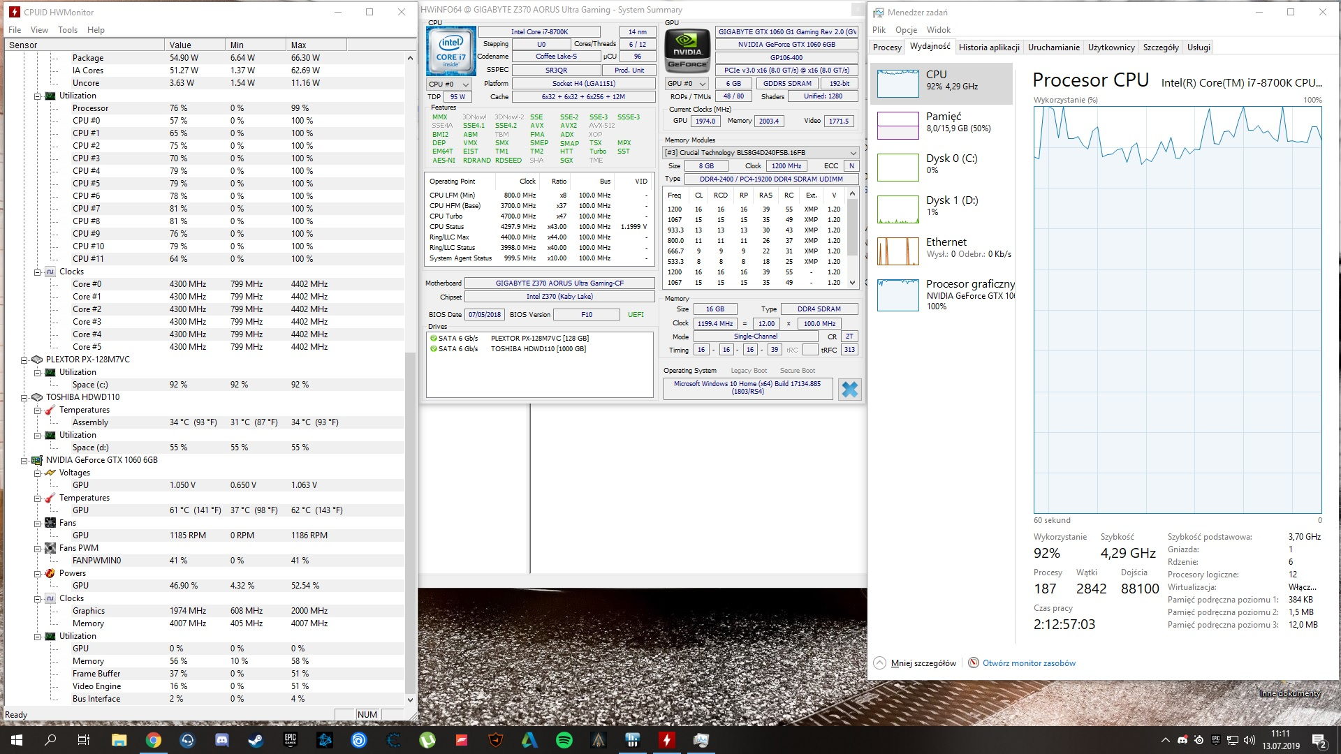

    Mam mały problem, przynajmniej tak mi się wydaje. Aktualnie gra w którą gram i mam w niej największy problem to AC Odyssey. Tutaj podaje mój sprzęt:
    -Procesor Intel Core i7-8700K, 3.7GHz, 12MB
    -Karta graficzna Gigabyte GeForce GTX 1060 G1 GAMING 6GB GDDR5
    -Płyta główna Gigabyte Z370 AORUS Ultra Gaming
    -Pamięć Ballistix Ballistix Sport LT, DDR4, 8 GB,2400MHz, CL16 ( Pamięć X2 w dual channel)
    -Monitor IIama 1920x1080, 60Hz
    Tak jak pisałem problem ten głównie dotyczy gry AC Odyssey. Ogólnie prawie spełniam wymagania na 4K a mam tylko monitor full hd a gra chodzi średnio na średnich ustawieniach. W grze istnieje test i tam przy średnich ustawieniach mam ~50FPS ze spadkami i lagami. Nie jest to satysfakconujące. I tutaj jest moje pytanie czy może to być wina RAM'u pod względem jego wartości MHZ ? Gdy grałem sprawdziłem sobie temperatury w HW Monitor i żadna z nich nie przewyższa 70.
    Będę wdzięczny za podpowiedź co może być nie tak.

    Jednak to powinno na FHD solidniej śmigać. Jak wyżej screen z hwinfo lub logowanie podczas grania w AC Odyssey.

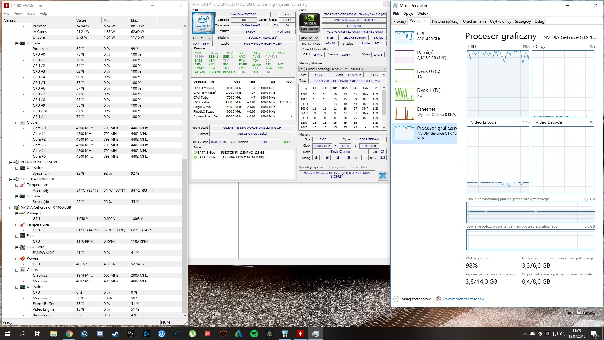

    Niskie FPS w AC Odyssey na GTX 1060 i i7-8700K - czy to wina RAM?
    Tutaj wrzucam zdjęcia, wydaje mi się, że wszystko jest w porządku... Ale martwi mnie dlaczego w HWINFO jest napisane single channel dla pamięci skoro mam dual, po podłączeniu sprawdzałem na programie oraz w karcie płyty głównej jak podłączyć RAM.

    Pamięci mam osadzone w slotach DDR4-1 i DDR4-3 a tutaj w stanie "spoczynku" jedynie odpalona przeglądarka z Elektrodą. A co do XBOX chyba nie mam tego wyłączonego. Pamiętam, że coś wyłączałem ale pewny nie jestem. Ew. gdzie to można sprawdzić ?

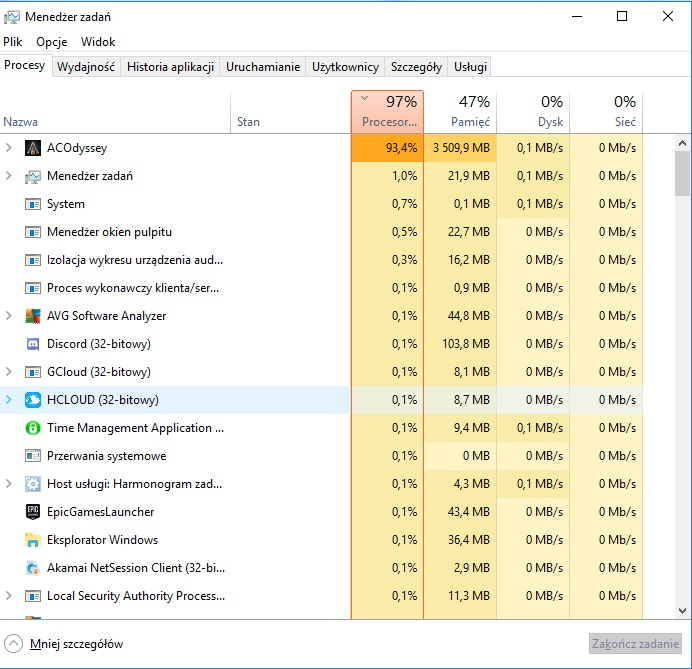

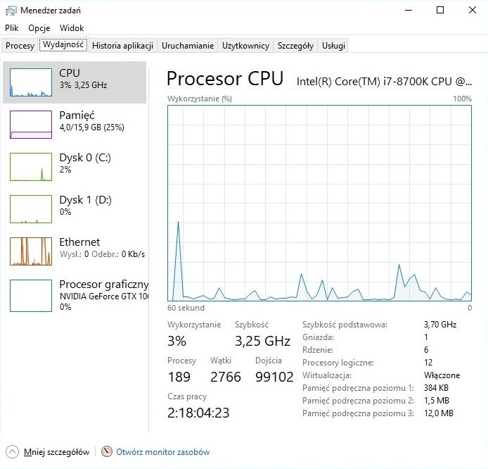

    NIech zrobi logownanie do pliku, jak na moje oko przy ledwo 1060 to ma za duże użycie CPU - jak by to była 4r/8w to bym zrozumiał ale 6/12?

    Wystarczyła chwila i już wiadomo o co chodzi z tym mocnym obciążaniem procesora w tej grze, gra jest słabo zoptymalizowana pod komputery, posiada złe zarządzanie teksturami, które powinny być przetwarzane przez kartę graficzną a nie przez procesor, który ledwo wyrabia mimo dobrej specyfikacji.
    https://www.miastogier.pl/wiadomosc,41568.html
