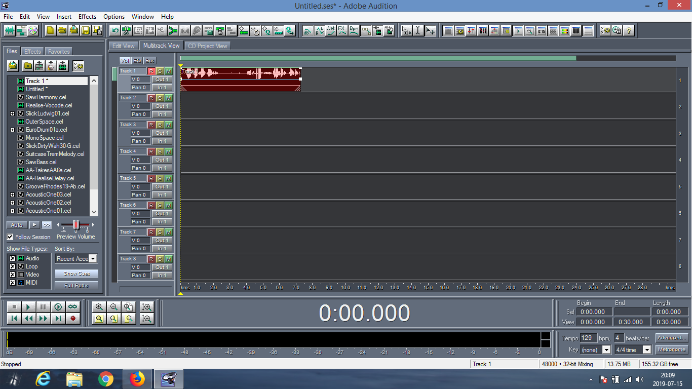

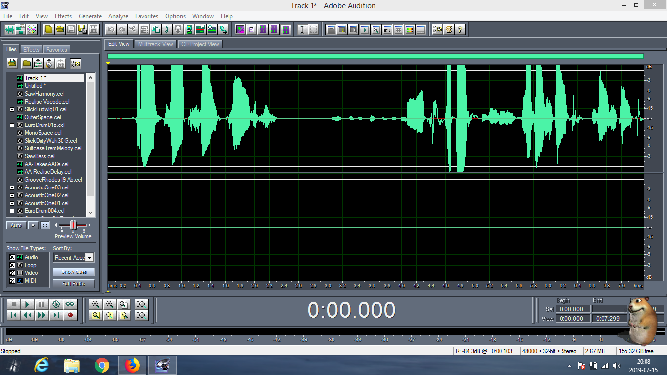

    Zakupiłem mikrofon Focursite Scarlett solo studio 2 gen, problem polega na tym ze podczas nagrywania nagrywa sie dzwiek w lewej stronie. Po podpieciu innego mikrofonu pojemnosciowego bezposrednio do laptopa problemu nie ma.
    W załączniku przesyłam screeny na których widać, że dźwięk jest nagrywany tylko w jednym kanale.
    Bardzo proszę o pomoc.

    Jak się łączysz preampem z komputerem?
    W edytorze masz ustawiony plik stereo, a przystawka ewidentnie wysyła sygnał mono, dlatego masz nagranie tylko na lewej ścieżce.
    Wszystko jest dobrze i tak jak powinno być, oczywiście poza poziomem, który jest za duży. Nie pamiętam, ale raczej na pewno audition ma możliwość stworzenia/ustawienia śladu mono i taki powinien być.
