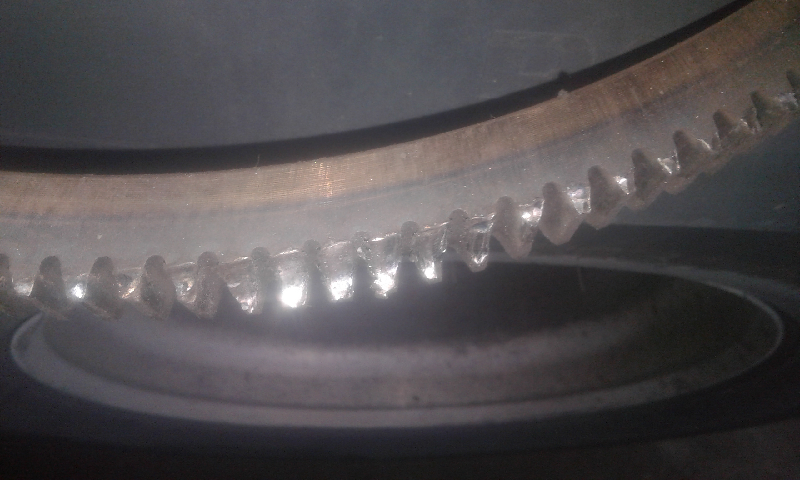

    Silnik jak w 105 to na rozruszniku masz sygnał + ze stacyjki i - jako położenie neutralne skrzyni biegów. Mało prawdopodobne żeby 1 przewód miał nagle zwarcie do +, a drugi do -. Mógłbyś zrobić zdjęcie tych uszkodzeń na kole zamachowym.

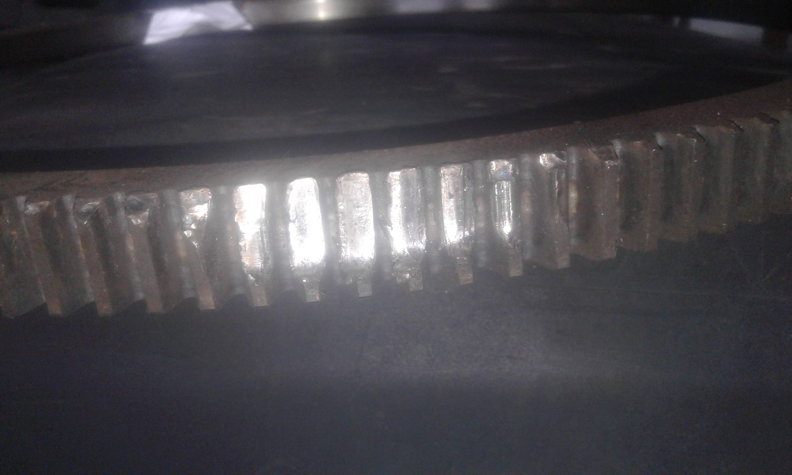

    daf cf 85 460 - uszkodzony wieniec kola zamachowego daf cf 85 460 - uszkodzony wieniec kola zamachowego

    Z tego zdjecia to wychodzi ze tylko w jednym miejscu jest wyciete a moze te kolo jest jakies krzywe albo obudowa sprzegla peknieta i odchyla rozrusznik

    Takie uszkodzenia sa w 2 miejscach do tego po obwodzie sa uszkodzenia jakby coś uderzało w w kolo

    Bo silnik staje w 2 położeniach, masz problem z rozrusznikiem.
